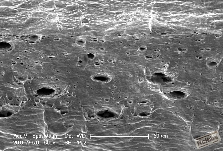

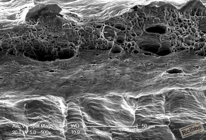

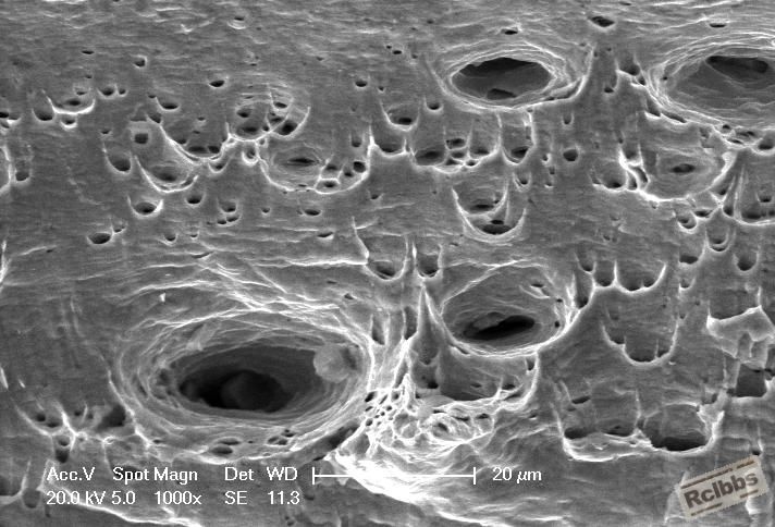

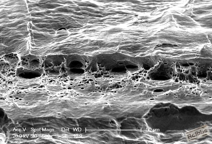

IF钢,牌号DC04,在冲压轿车内板车门时发生开裂,断口较为平整,且有许多较大韧窝,请问这是正常断口吗,是材料哪方面缺陷造成的,进一步需做什么分析,废话不说,直接上图,请高手指点,泪流满面跪谢了!

韧窝是以夹杂物为中心形成的,夹杂物越大,韧窝越大,严重时可以转化为小孔洞,建议检查夹杂物。另外,断口形貌表现出分层现象,建议检查带状组织,有条件可以同时做拉伸和折弯等力学性能试验,与金相互相印证。

做金相组织+夹杂物
反正有一个因素应呈现带状分布
发表于 2009-8-22 13:02:32 | 显示全部楼层
楼上几位说得都有道理。组织不均匀,非金属夹杂严重。或许存在带状偏析区。

应先检查金相。
发表于 2009-8-23 22:45:06 | 显示全部楼层
层状断裂
与元素偏析、夹杂、带状组织等等
