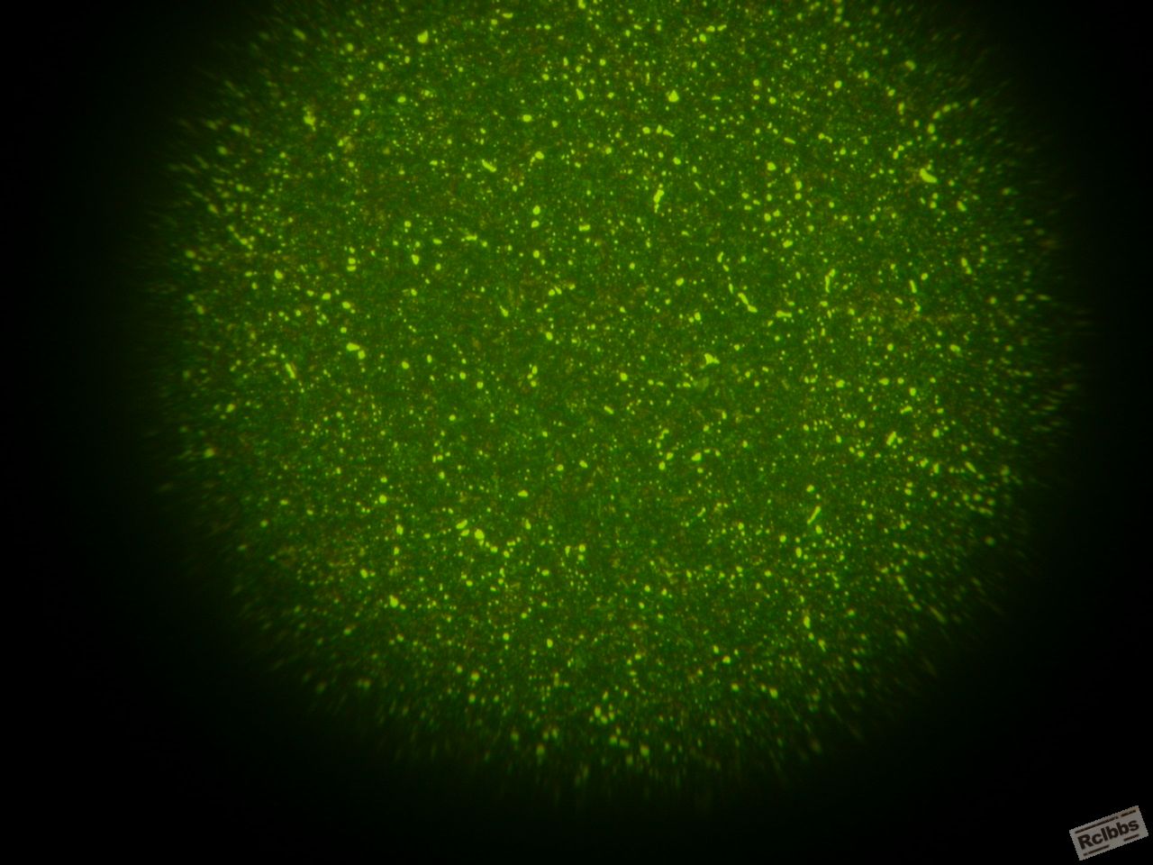

钢球压碎的地方在极点周边30°以内,帮忙看下是不是网状不合格,小弟经验太浅,看不出来是不是网状超标;如果网状,马氏体都合格,还应该检查哪个项目?如果各项都合格,是不是压碎点在极点附近引起的??谢谢各位师傅帮忙解决。。。
500X 横断面
500X  横断面
发表于 2009-8-18 15:30:43 | 显示全部楼层
试样做的不是很好,如果看碳化物的分布情况,在纵断面比较好,试样腐蚀浅了。根据你试样的情况看,没有明显的网状。但碳化物分布不是很均。钢球压碎负荷是否合格,应该看硬度和组织,其次才是材料缺陷。

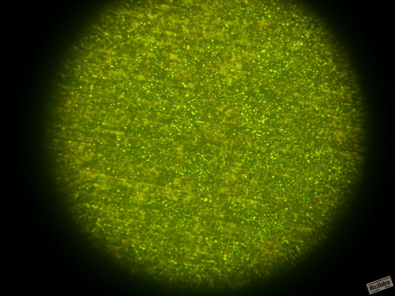

 楼主| 发表于 2009-8-18 16:19:14 | 显示全部楼层
纵断面
这是纵断面的图片
500X 纵断面
500X 纵断面
发表于 2009-8-18 16:44:10 | 显示全部楼层
有轻微的网状,但按GB/T1255-2001中的规定,小于2.5级应该是合格的。

 楼主| 发表于 2009-8-18 16:57:17 | 显示全部楼层
老师 我看网状、淬回火组织都合格 硬度表面:HRC62左右 心部硬度HRC56 材质是GCr15   碳化物不均匀性影不影响压碎负荷?压碎点在极点周边影不影响?
发表于 2009-8-19 12:27:37 | 显示全部楼层
如果硬度组织都合格,那就进行断口分析。首先对断口的颜色及晶粒的粗细,断口的纹理分析。是否符合细瓷状灰色断口。然后对断口进行受力分析,找出裂纹源。然后对裂纹源进行取证,找出破碎原因。失效分析靠证据,不能靠想象和推理,以及表面现象。以上只作参考!
