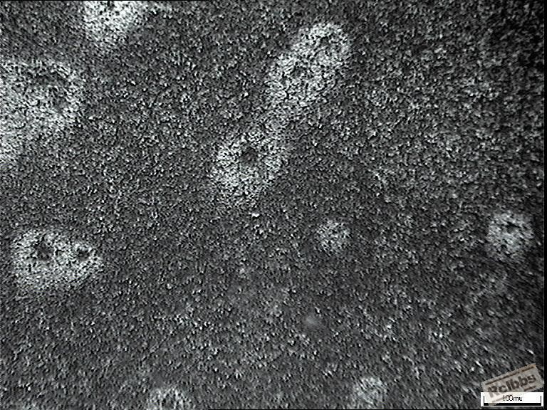

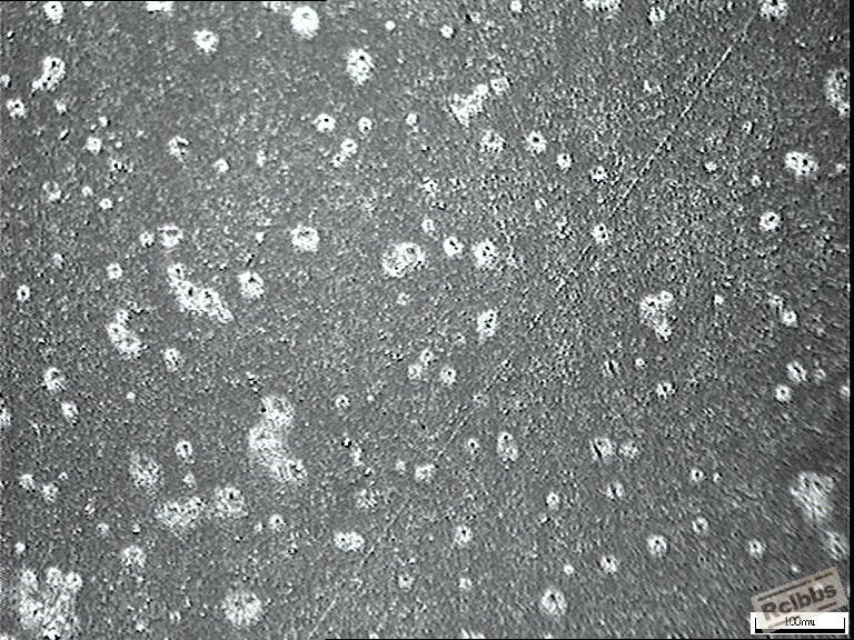

铸钢件,材料G33Mn4中间白点是什么?
100x
100x
400x
400x
发表于 2009-8-18 08:54:58 | 显示全部楼层
好象是水迹,腐蚀时不干净造成的。
签到天数: 809 天
发表于 2009-8-18 10:08:34 | 显示全部楼层
这制的是什么样?
发表于 2009-8-18 10:37:56 | 显示全部楼层
制样造成的现象,一般是试样在水中,浸泡时间长所致。

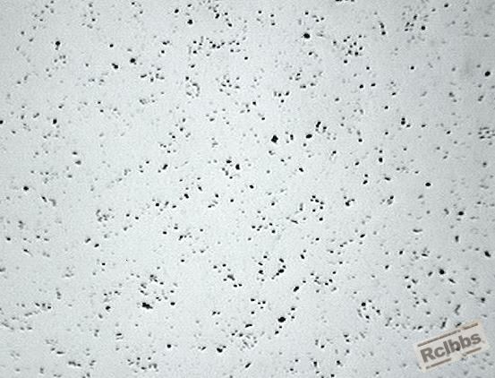

 楼主| 发表于 2009-8-18 12:29:52 | 显示全部楼层
回复2、3、4#
这是未腐蚀的照片
发表于 2009-8-18 16:50:20 | 显示全部楼层
看起来应该是疏松了,而且比较严重。
发表于 2009-8-18 20:20:01 | 显示全部楼层
回复 6# renbenfg 的帖子
同意楼上观点。
发表于 2009-8-18 21:19:27 | 显示全部楼层
原始材料严重的疏松现象缺陷,所以有液体进入后产生白点现象
但是组织没有显示出,不知道是怎样工艺制作的
 楼主| 发表于 2009-8-19 08:44:30 | 显示全部楼层
请问renbenfg 老师
像这种显微缩孔对轮子的寿命有多大影响?大概能使用多长时间?齿顶部硬度只有37HRC
发表于 2009-8-19 09:38:11 | 显示全部楼层
老师不敢当,共同探讨,共同研究。在轧制钢材中,允许有疏讼2级以下,经锻打可以焊合。铸钢不能锻打焊合。这样的缩孔对基体,破坏力很大,对于耐磨或静止的工件可使用。对于动态负荷或冲击工件,不建议使用。工作质量安全第一!
发表于 2009-8-19 10:56:44 | 显示全部楼层
应该是疏讼~~~
发表于 2009-8-20 08:43:49 | 显示全部楼层
腐蚀污物
重新抛光看一下
