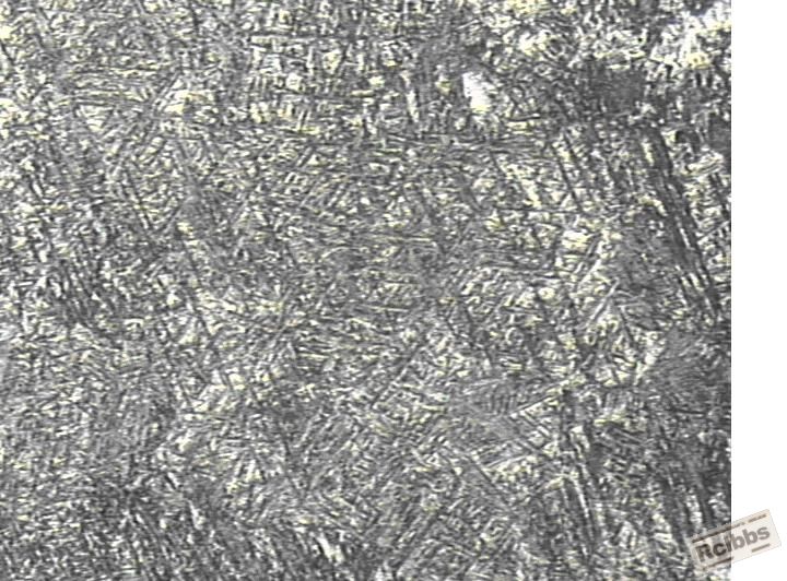

各位老师:20CR渗碳淬火后心部出现魏氏组织,是正火时产生而留下来的吗?

 楼主| 发表于 2009-8-20 19:01:50 | 显示全部楼层
把图片补上400倍,图片不是很清晰,
给我们热处理的厂,很坚定说是我们正火的问题,我不知道怎样反驳他,请各们老师帮助一下,谢谢。 魏氏组织.doc (819.5 KB, 下载次数: 415)

我把图片补上,同意天天小非老师讲的"渗碳过程产生魏氏组织,多高的渗碳温度呀?那样的话产品的渗层金相组织有法看吗?如果渗层金相组织合格的话不要考虑渗碳温度高的问题"
理论上讲魏氏形成是因为A在高温以快速冷却的方式冷却,高温奥体中的铁素体或渗碳体从A的晶界向晶内生长,呈针状析出;如果是渗碳时的过热,那你的产品残留A就可以说明问题了,根本就不需要再来分析其它的,或是哪道工序产生的,
