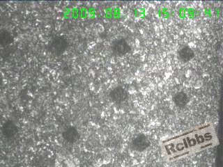

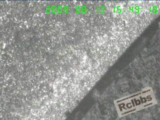

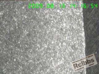

我们公司在我来之前没有金相检验这一块,我来以后着重从原材料开抓起,经检验原来库房余留冷镦半成品,发现相当一部分品种脱碳严重,此产品乃35#螺母,M14*1.5,原材料检验脱碳后,进行调质处理(公司领导要求热处理将此产品作为试样)
检验结果如下:

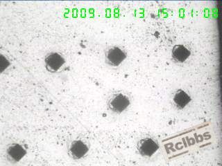

金相法:表层贫碳层0.26MM
硬度法(HV0.2):约0.29MM
距表面距离
0.07
0.18
0.28
0.38
0.48
0.58
0.68
0.78
0.88
0.98
内孔0.07MM处
维氏硬度值
334.2
287.3
308.3
328.3
328.8
323.8
336.1
334.0
328.5
329.3
371.5
361.3
对应洛氏硬度
35.5
30.0
32.5
34.5
34.5
34.0
35.5
35.5
34.5
35.0
39.0
38.0
心部硬度/距离
332.3(1.80MM)
347.1(1.95MM)
332.3(2.05MM)
341.4(2.15MM)
疑问:

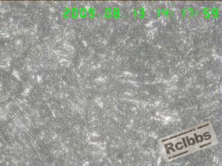

从图形中未观察到有补C的迹象(浸蚀后肉眼观察样品表层,未见有黑圈),如不是进行硬度法,有可能只判其贫碳,失误啊
请问大家,类似工件除了补碳挽救外,还有没有其它的措施,如碳氮共渗,谢谢

是原材料脱碳后进行调质之后的,光看金相组织我也认为是贫脱碳,但经过硬度测试后发现表面反而硬度还高于心部,测试几个部位,状态相同,但从组织上又看不出又补C的迹象(我的CCD像素太低了,老式的,老爷的很),所以我在想,会不会外协热处理时用了其它的热处理方式来处理过(因为我们公司给外协明文讲过这是原材料脱碳的产品),以前好像听师傅讲过,可以碳氮共渗,

看脱贫碳,应该看组织,看不出脱碳,100倍怎么能看出组织?
签到天数: 21 天
 楼主| 发表于 2009-8-18 11:12:46 | 显示全部楼层
抱歉的很,没有传400X图片,我们的显微镜太老没有相机拍摄,图片放不大,
