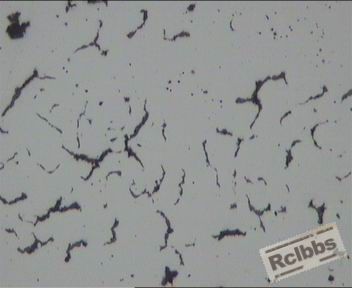

化学成分:C=3.44% Si=2.60% Mn=0.23% S=0.012% P=0.043%
光谱分析:C=3.8% Si=2.78% Mn=0.204% S=0.016% P=0.029% Re=0.088 Mg=0.089 Ceq=4.74
力学性能:Rm=360Mpa
Rp0.2=280Mpa
A=8.0% Z=3.5%
是哪的问题呢?取自拉断试样端部切除1.5cm后观察到的

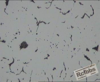

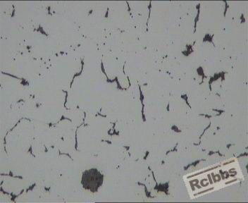

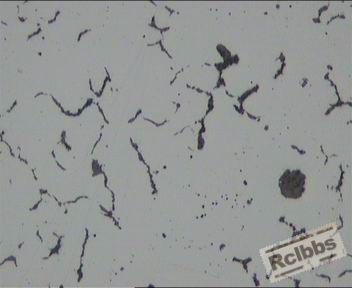

发表于 2009-8-18 06:13:55 | 显示全部楼层
回复 1# zerosun 的帖子
球化率嚴重不足. 把此試棒切一小塊打分光, 看殘Mg就好. 可能退化了?.
Mg 0.089% 不會是這試棒的數據吧?

发表于 2009-8-18 08:07:49 | 显示全部楼层
基本上没有球化
发表于 2009-8-18 08:27:28 | 显示全部楼层
石墨衰退,造成大量片状石墨的产生。

发表于 2009-8-18 08:36:05 | 显示全部楼层
楼主的材料是灰口铁。如果是按照球铁件生产的,那就是严重球化衰退!金相可以看国家标准GB/T 9441-2009,如果没有,也可以看GB/T 9441-1988

发表于 2009-8-18 08:44:20 | 显示全部楼层
严重的球化不足
发表于 2009-8-18 10:23:38 | 显示全部楼层
从照片看,看不出有球化过的状态.更灰铁差不多.

发表于 2009-8-18 20:24:09 | 显示全部楼层
应该是球化衰退所致。

原帖由 zerosun 于 2009-8-17 18:50 发表
力学性能:Rm=360Mpa
Rp0.2=280Mpa
A=8.0% Z=3.5%
是哪的问 ...
球化衰退了,看来要从工艺上找原因试试看

 楼主| 发表于 2009-8-20 07:59:11 | 显示全部楼层
回复 9# 紫琅人 的帖子
最后浇注的试棒,以前也是最后浇注
也许是工人加球化剂加少了,他加了多少没记录,是不是得有个配料记录啊?

 楼主| 发表于 2009-8-20 10:37:03 | 显示全部楼层
回复 2# leomet 的帖子
成分是这个炉铁水的炉后,试棒最后浇注的
发表于 2009-8-20 10:54:39 | 显示全部楼层
回复 2# leomet 的帖子
出现蠕虫状及片状石墨,应是球化不良或衰退,但残余Mg含量0.089%,有点不对头。同意leomet的观点!

发表于 2009-8-20 22:12:41 | 显示全部楼层
球化衰退所致(根据石墨形状,可判断为灰口铸铁)。

发表于 2009-9-25 11:44:03 | 显示全部楼层
应该是球化衰退
