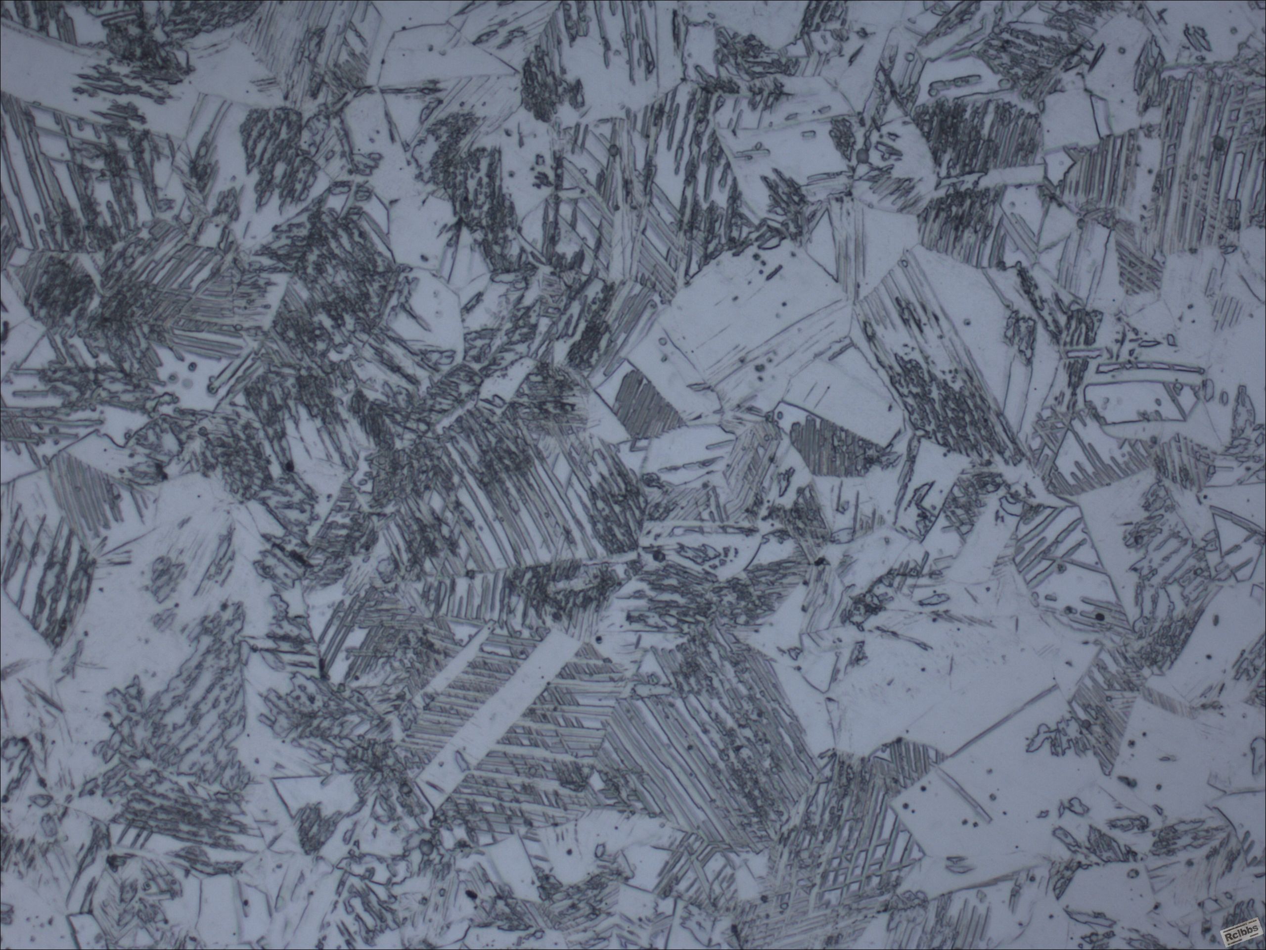

请专家能否详细描述下这个组织?——新的提问
如果要求奥氏体不锈钢材料进行固溶处理,一般是加工后固溶处理还是先固溶处理再进行加工?
冷加工也会使得奥氏体出现孪晶组织,请各位看下组织图中的孪晶,如何判断是否经过了固溶处理?
材料为1Cr17Ni7,王水侵蚀 本帖最后由 canman 于 2009-8-25 11:30 编辑

 楼主| 发表于 2009-8-17 10:31:35 | 显示全部楼层
补充一下,这个组织的奥氏体晶界都是不太明显。
发表于 2009-8-17 12:33:39 | 显示全部楼层
回复 1# canman 的帖子
我觉得从组织上看,没有经过固溶处理,或者虽经固溶处理但处理得不理想。里面有孪晶。
 楼主| 发表于 2009-8-17 12:41:34 | 显示全部楼层
回复 3# 风来疏竹 的帖子
谢谢你的回复,那请问孪晶有没有可能是因为冷加工引起的呢?
因为零件选用的是棒料,有可能经过冷拔。所以我还有个问题就是如果要求固溶处理,那处理是在制成棒料之前还是之后呢?直径大概12mm
发表于 2009-8-17 13:01:54 | 显示全部楼层
回复 4# canman 的帖子
1、孪晶是形变作用的结果。
2、常规下是在制成棒料后进行固溶处理。不过要根据零件的使用情况和服役环境决定。
 楼主| 发表于 2009-8-17 13:50:24 | 显示全部楼层
回复 5# 风来疏竹 的帖子
非常感谢
再请问下,这个零件是筒形销:
如果要求较好的耐腐蚀性能,应该在制成棒料后固溶处理(组织应为完全奥氏体组织,晶界无明显较大碳化物)
如果要求较好的力学性能,应该在制成棒料前固溶处理(组织出现孪晶)
可否这样理解?

 楼主| 发表于 2009-8-17 14:16:44 | 显示全部楼层
回复 7# 风来疏竹 的帖子
因为这零件是第一拿来分析,是供应商提供的标准件。
这个零件图纸要求1Cr17Ni7+固溶处理,也没有其它相关技术要求
PQE让我判断是否经过固溶处理,刚开始我想做个金相根据晶界上的碳化物来判断固溶处理效果,哪知道看了金相后发现孪晶太多,又想到是棒材,固溶处理应该在哪个阶段,我就开始模糊了。如果是在制成棒料之前固溶处理,那就没有办法判断是否经过了固溶处理;如果是在制成棒料之后固溶处理,那这个组织肯定不理想(我想一般固溶处理应该是最后的工序吧)。
发表于 2009-8-17 14:37:52 | 显示全部楼层
PQE自己判断一下不就行了嘛。(做好图片后让PQE也看一下)。
