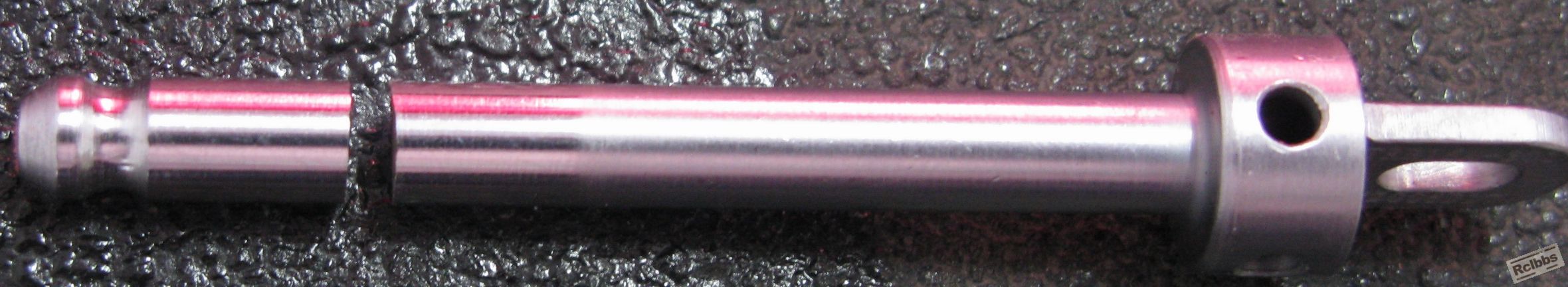

CrWMn杆断裂原因
淬火(高频或硝盐尚不清楚)镀铬,装配时断裂,请各位分析开裂原因
断裂杆
断裂杆

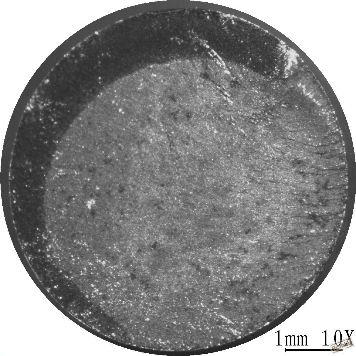

断口,断裂前存在裂纹
断口,断裂前存在裂纹

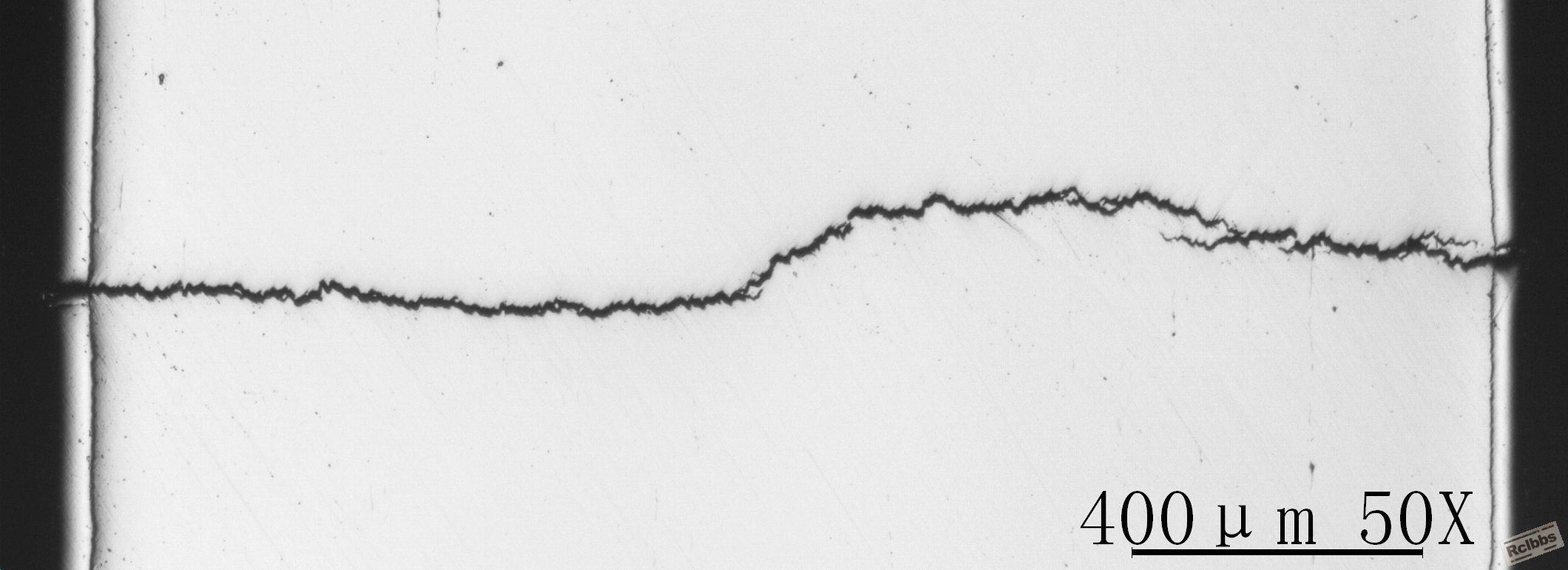

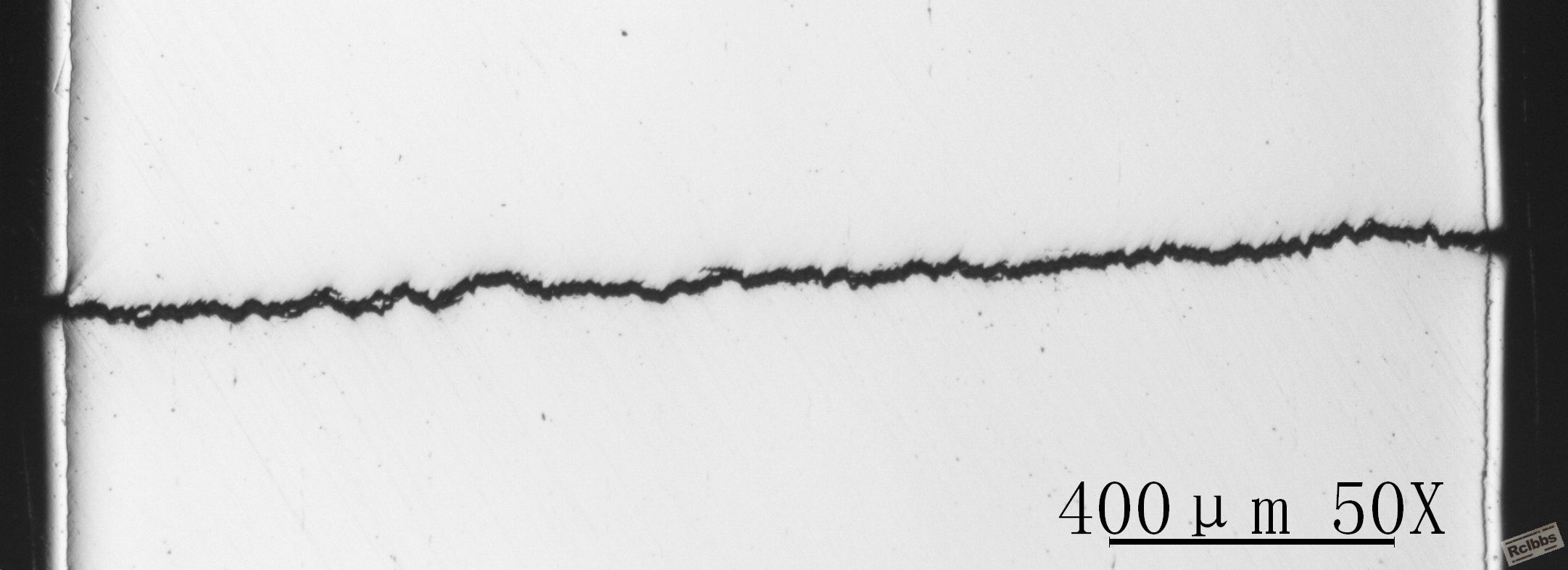

杆表面裂纹
杆表面裂纹
杆表面裂纹
杆表面裂纹

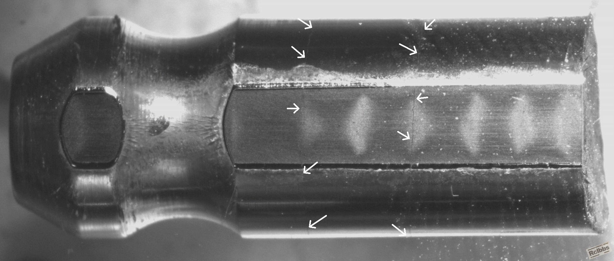

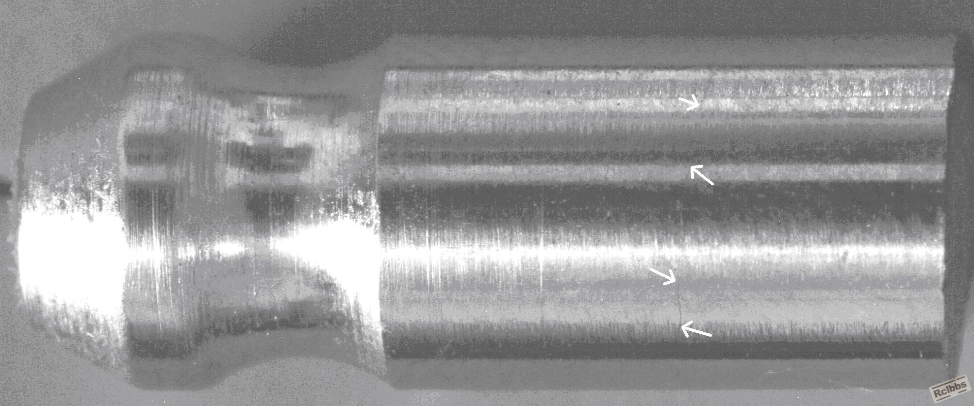

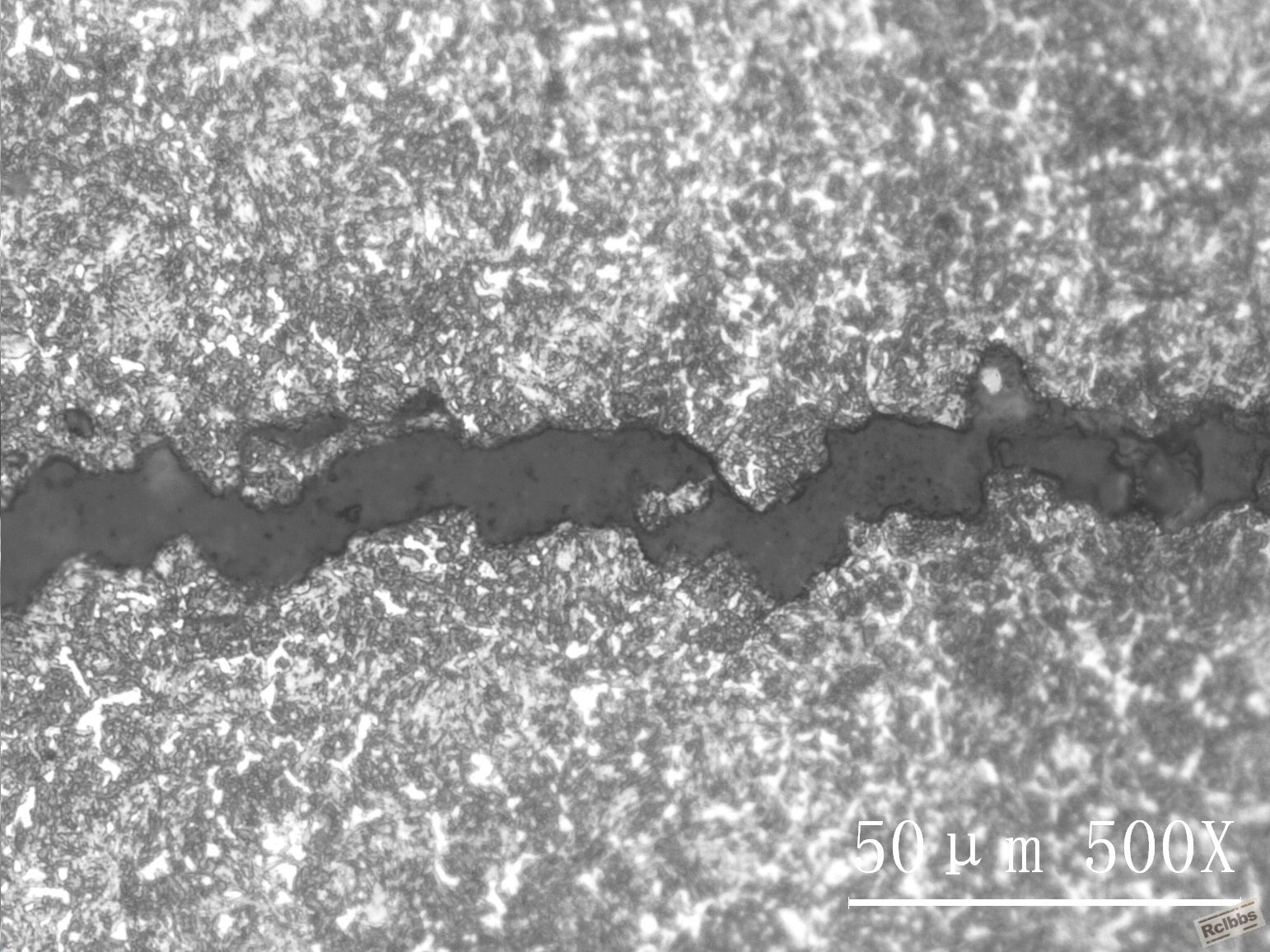

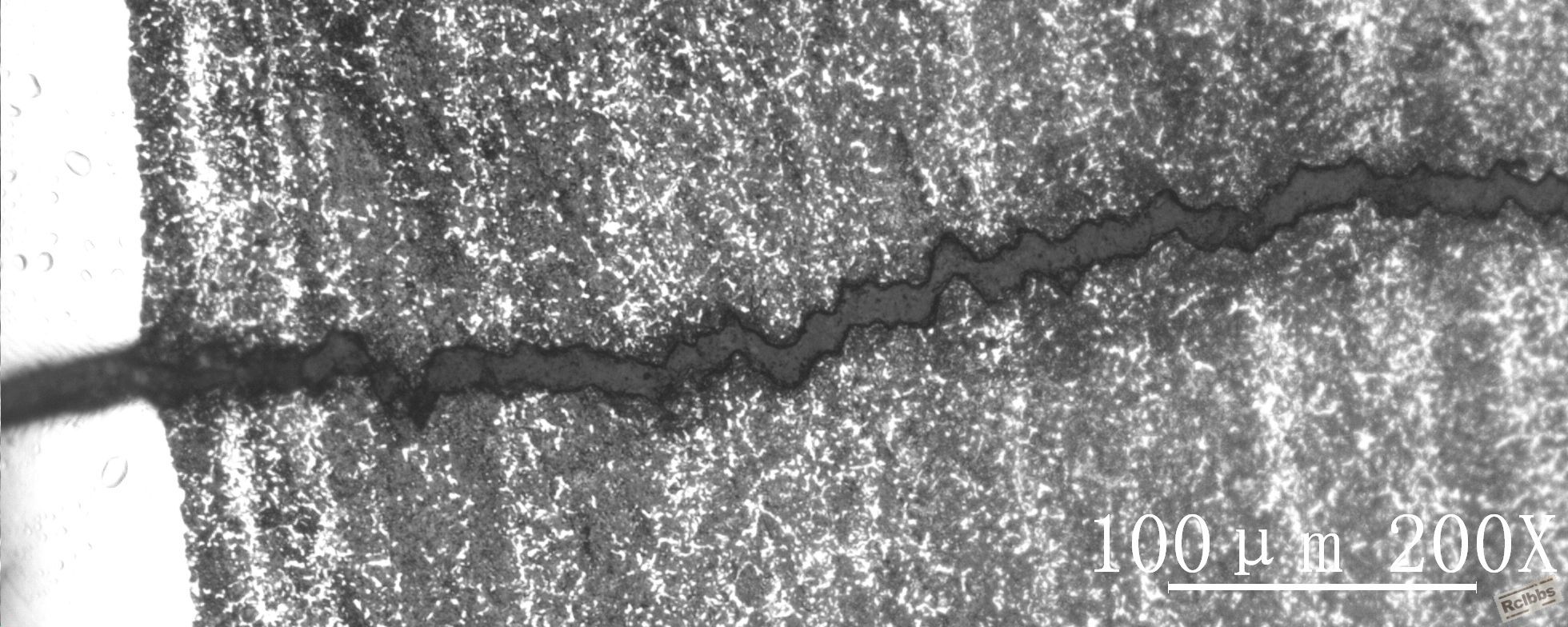

杆表面裂纹,裂纹出现在表面处理后
杆表面裂纹,裂纹出现在表面处理后
杆表面裂纹(裂纹、出现在浅色部位)
杆表面裂纹(裂纹、出现在浅色部位)

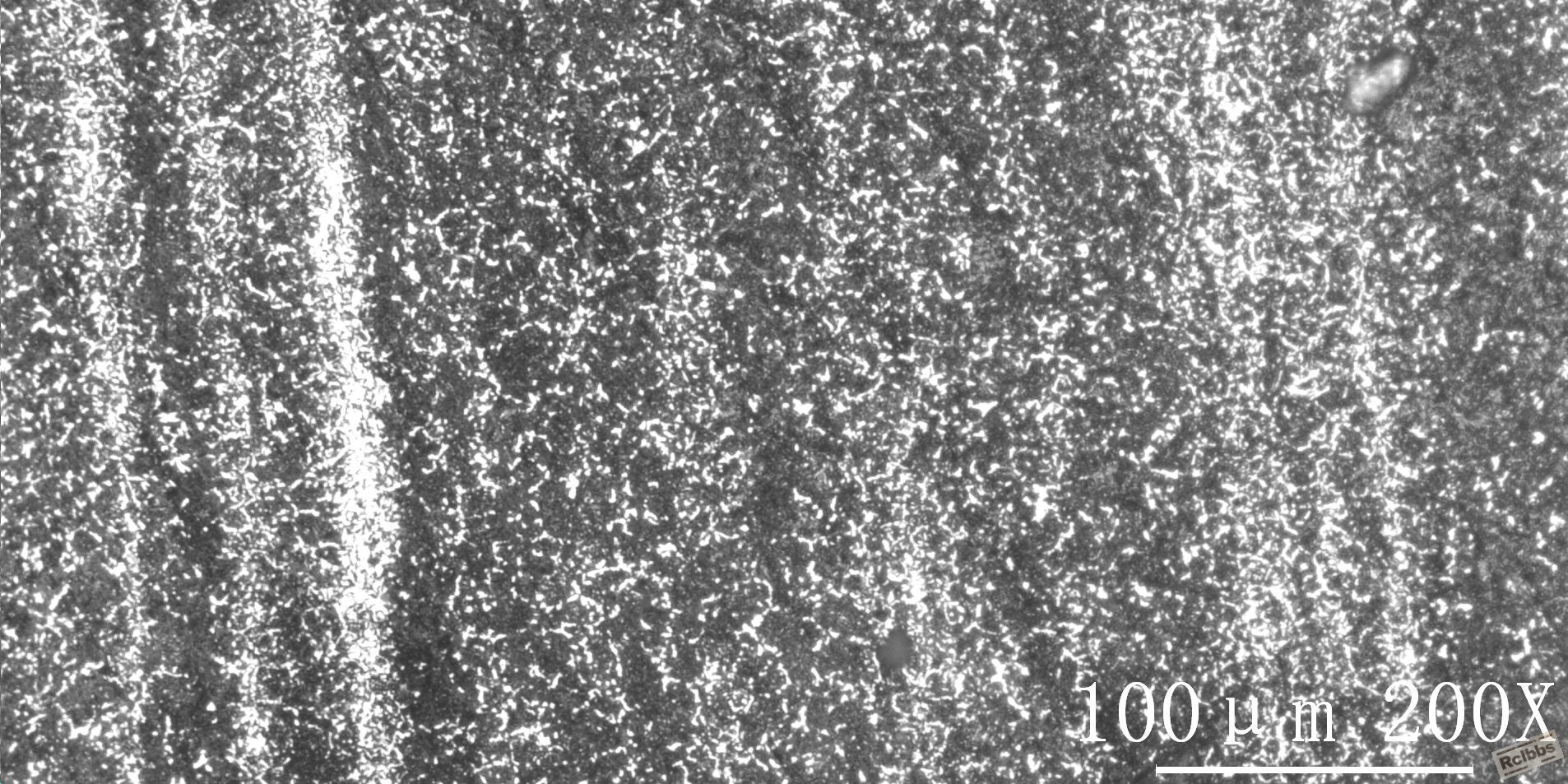

照片256中裂纹周边(浅色)组织
照片256中裂纹周边(浅色)组织
照片256中裂纹(浅色)周边组织
照片256中裂纹(浅色)周边组织

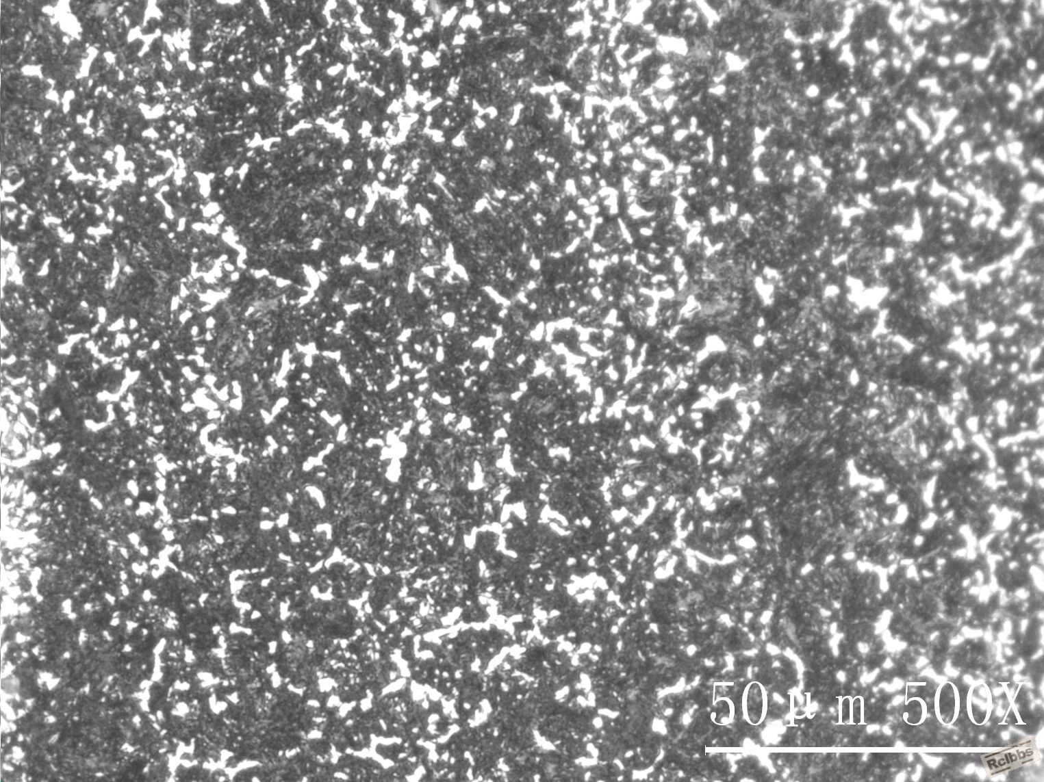

非浅色部分组织
非浅色部分组织
非浅色部分组织
非浅色部分组织

那些白色网络是碳化物吗?
热处理后是否经过磨加工?
签到天数: 226 天
 楼主| 发表于 2009-8-15 20:57:38 | 显示全部楼层
白色网络为碳化物,组织中有剩余A存在
签到天数: 951 天
发表于 2009-8-15 21:09:14 | 显示全部楼层
这些网状碳化物可能是产生裂纹并导致断裂的元凶。
签到天数: 226 天
 楼主| 发表于 2009-8-15 22:49:57 | 显示全部楼层
照片256需要注意:裂纹正好 出现 在浅色部位
发表于 2009-8-16 14:48:10 | 显示全部楼层
如果是电镀后出现的裂纹,有可能是氢脆造成的,或许电镀后没有除氢的缘故.
