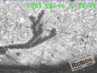

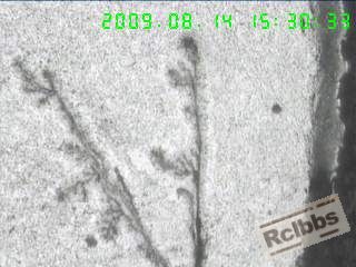

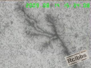

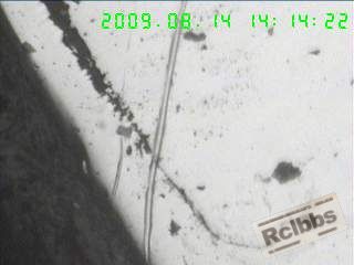

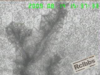

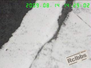

35#,盘丝料φ10.7,  原材料表层裂纹, 取样部位为盘丝料的盘丝头端(起始处)现检验结果如图:
检验结果:
原材料折叠裂纹,裂纹两侧有脱碳,并在氧化物填充,
问题:
与原材料供货商沟通,对方不赞成盘丝料头取样方案,对检验结果承认,但否认冷镦加工后其裂纹会保留至产品上,
理由:盘丝料在进行拉丝时,盘丝料头端经过后压力(锤击)变形,使其头端小,而容易进模拉丝加工,我们检验部位正是经过压力变形的部分,不保证其有冷压变形过大,使其破裂设想,其后几道工序为(中间应有磷化,具体不祥,为供货商自述):一次拉丝,球化退火,二次拉丝成形
原材料供货商认为:此裂纹应是,在一次拉丝时,盘丝料头端经过压力(锤击)变形时造成,不应该是原材料有折叠裂纹,其裂纹两侧有脱碳并充有氧化物夹杂是后道球化退火时造成,与原材料无关,
经自己反复推理,认为(也许也正是供货商的心理):由于原材料在一次(盘丝料头端)变形时产生折叠,在球化退火时,折叠处氧化脱碳,造成裂纹两侧脱碳,并有氧化物夹杂,
请大家来发表一下自己的看法,谢谢
明天我将此材料的酸洗结果上传
