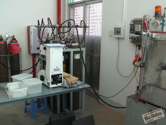

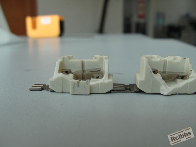

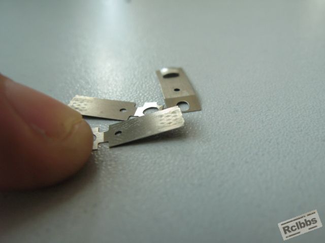

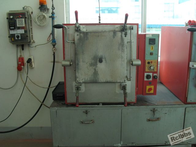

我司是生产双金属片式温度控制开关的,现开发一种温度保护开关,要求开关在229摄氏度能够断开,在零下35摄氏度以下可以闭合。在生产弹簧片时就发生技术难题,我们的弹簧片是用NIBE合金,厚度是0.1mm,宽度是5mm,折角处宽度2mm,长度是15mm,如附件2840所示压成10度的角度;然后用充氮烤箱进行热处理,附件2834,2835所示。工艺是从常温加热到450摄氏度要求时间为165分钟,然后关闭加热电源,让产品在烤箱中自然降温至320摄氏度,立刻将产品从烤箱中取出,放在环境空气中自然冷却至常温,要求硬度达到>480HV。现在的问题出现了,按以上工艺处理出来的弹簧片组装上产品,如附件2841左图所示,刚开始弹簧片是有角度有弹力的,在经过230摄氏度升温断开,再在液氮中(零下196摄氏度)复位,经过这一热一冷的生产流程后,发现弹簧片角度没有了如附件2841右图所示,也就是弹簧片失去弹力了,现需求热处理方面的专家帮忙,在我们现在的
NIBE合金,厚度是0.1mm,宽度是5mm,折角处宽度2mm,(关键问题出现在这个折角处宽度2mm,也就是弹力产生的地方,我们试验过,如果折角处保持5mm宽度,用以上热处理工艺处理的弹簧片经过高温-低温反复实验都有良好的弹力,但产品设计又需要折角处是2mm宽,就是这个2mm,让我们现有的热处理工艺失效,不知是否有哪位有这方面的经验可以提供新的热处理工艺,如果实验成功,本公司愿意提供奖金。联系电话:13697725856

对你这个产品来说,可以考虑把时效温度提高到480摄氏度保温2H,然后出炉空冷。
但要校验处理设备的炉温均匀性。
个人意见,供参考。

 铍镍合金(如NiBe)具有超高强度和弹性以及稳定的导电性,
建议:
1、加大折弯的角度,不进行低温处理
2、提高回火温度,消除应力
3、能否加宽尺寸
