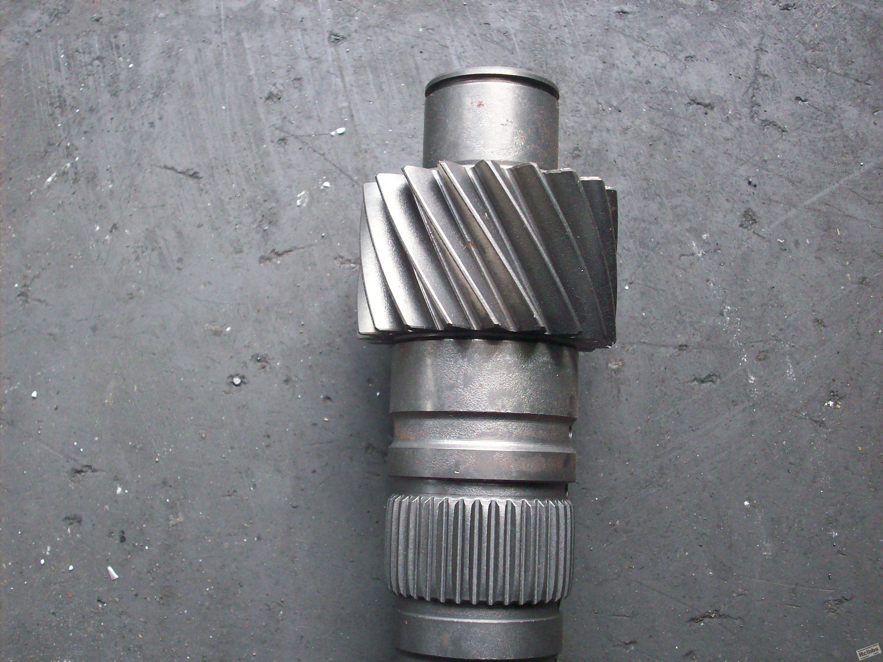

前几天爱协林多用炉做了一炉齿轴,喷丸后表面局部有喷伤,呈麻点状。位置在齿面节圆附近、光外圆局部、无规律性分布。对这部分解剖检查,发现正常部位渗层深0.65mm左右,而麻点部位几乎无渗层,不知是何原因造成这种情况?查渗碳曲线正常,工艺流程为:清洗----300度预热----渗碳淬火----清洗----回火。是否与机加工切削液、清洗剂有关,请各位专家帮忙分析解决。

你这批工件都有还是其中几个有。怀疑是热处理前有表面腐蚀或锈蚀可能。这种炉型不可能出现渗层不均匀的。还有就是你的清洗剂的PH值偏酸性。

 楼主| 发表于 2009-8-15 08:16:22 | 显示全部楼层
整炉产品都是这样,奇怪的是就仅一炉,前面和后面做的产品都很正常.

情况比较特殊,局部没有渗碳层,硬度低出现麻点。产品是否经返工处理?

个人认为,渗碳前清洗不彻底有很大关系,另外装夹方式也有一定关系,比如如果装夹时无间隙,比较紧的卡在工件上,肯定会有渗碳不足

这根轴很象东安的输出轴。
应该是切削液的关系

可能是锈斑。碱性清洗也未能除净氧化物。估计工件接触水存放时间长,Fe(OH)3斑点。

很像锈斑造成的

是否清洗机里面的油没有排除干净,清洗之后在工件表面有油迹,经过预热在工件表面形成了油膜,渗碳的时候碳原子没有渗进去所致!

以我之见,渗碳被喷成麻点的,是脱碳所致,楼主要检查渗剂中是否进水,我曾经遇到这样的情况!
