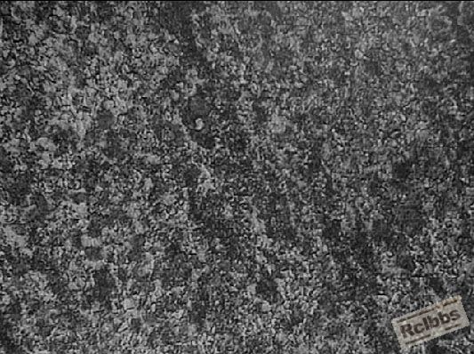

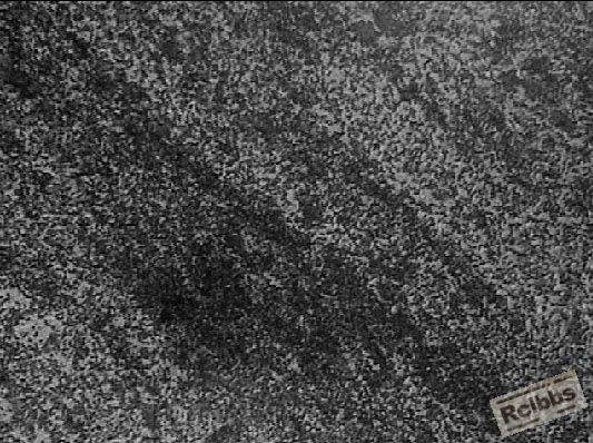

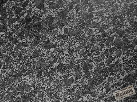

我司一个产品,工艺是:锻造(加热温度750-820℃),经去应力退火(升温到650±10℃,保温1.5小时,随炉冷却到500℃出炉空冷),再经冷挤压成型,发货。材料是S55CG(材质相当于55#),江阴兴澄生产。然后做金相,同一产品抛磨面上截取三个点,如附件三张图片。但右1那张图片与其它两张不一样,珠光体结块,不知是什么原因造成的,还有这张金相图片所呈现出来的组织是否是合格的?请作判别。

组织应该是正常的,但是在制作样品时,腐蚀的有可能重了,还有右1图是有可能是在锻造时受力不均匀导致的,有可能在表面出现黑色,由于过烧或者过热导致的

这几张照片没有说明放大倍数,很难分析。就其组织做一下点评,作为参考。第一张照片:基体为珠光体的基础上,分布着均匀的铁素体。硬度较低塑性较好。第二张:均匀的珠光体,其硬度较好,韧性好强度较高。第三张为前两张的综和,具有以上两个性能的特点。三种的区别为加热和冷却不同所致。以上只作参靠。

总体看图片放大倍数不清楚,腐蚀有点深了,
第一张个人觉得是温度不够或者保温时间不够引起的
第二张,第三张看组织是良好状态,

过腐蚀,不好看,第一张效果要好点

其实三幅图金相组织基本相同,所谓的黑块装珠光体,其实是因为腐蚀程度太深造成的,组织和周围无异
