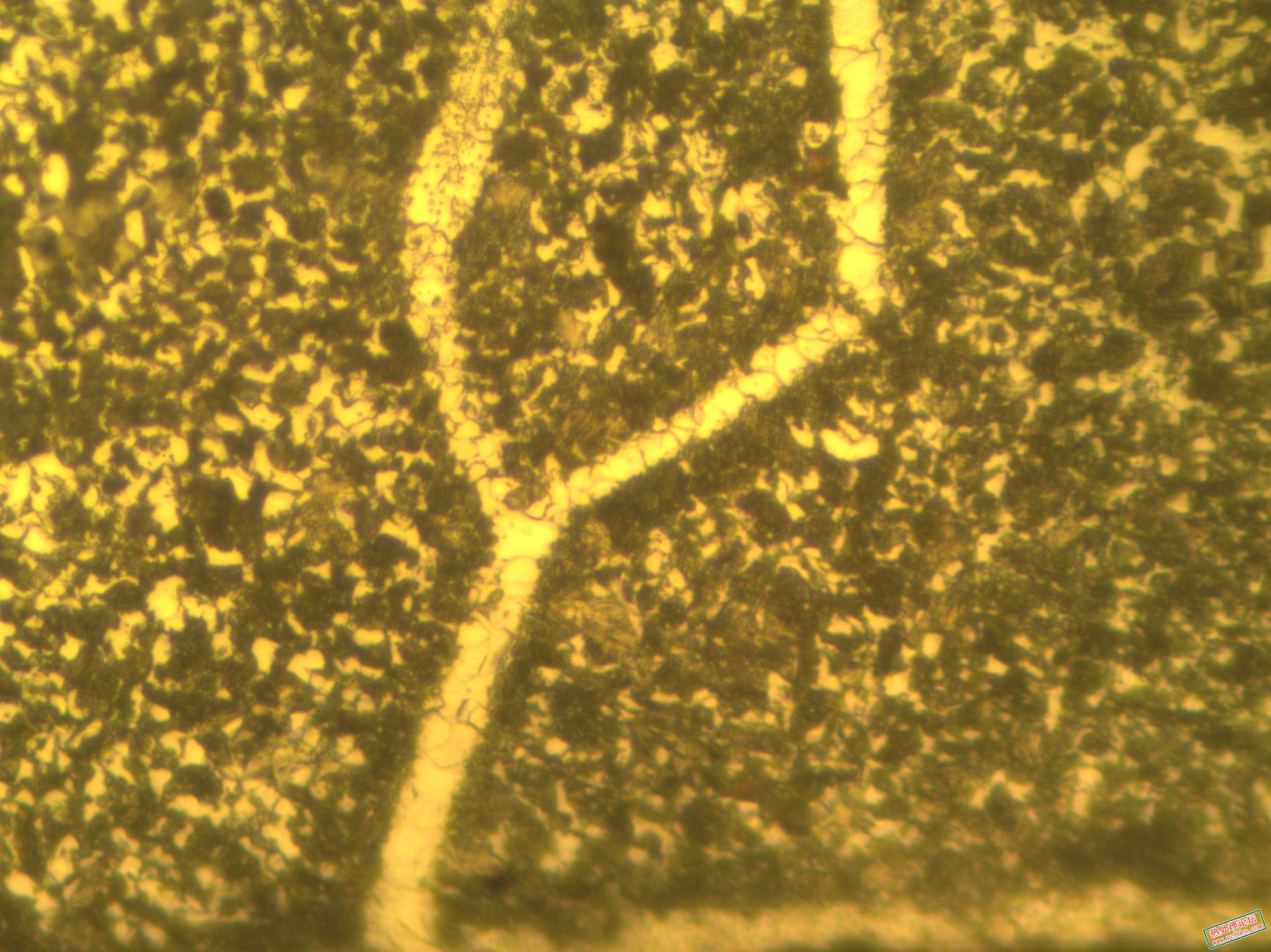

圆形无缝钢管材质33Mn2V镦锻正火后组织铁素体+珠光体现失效样件组织出现网格状是过...

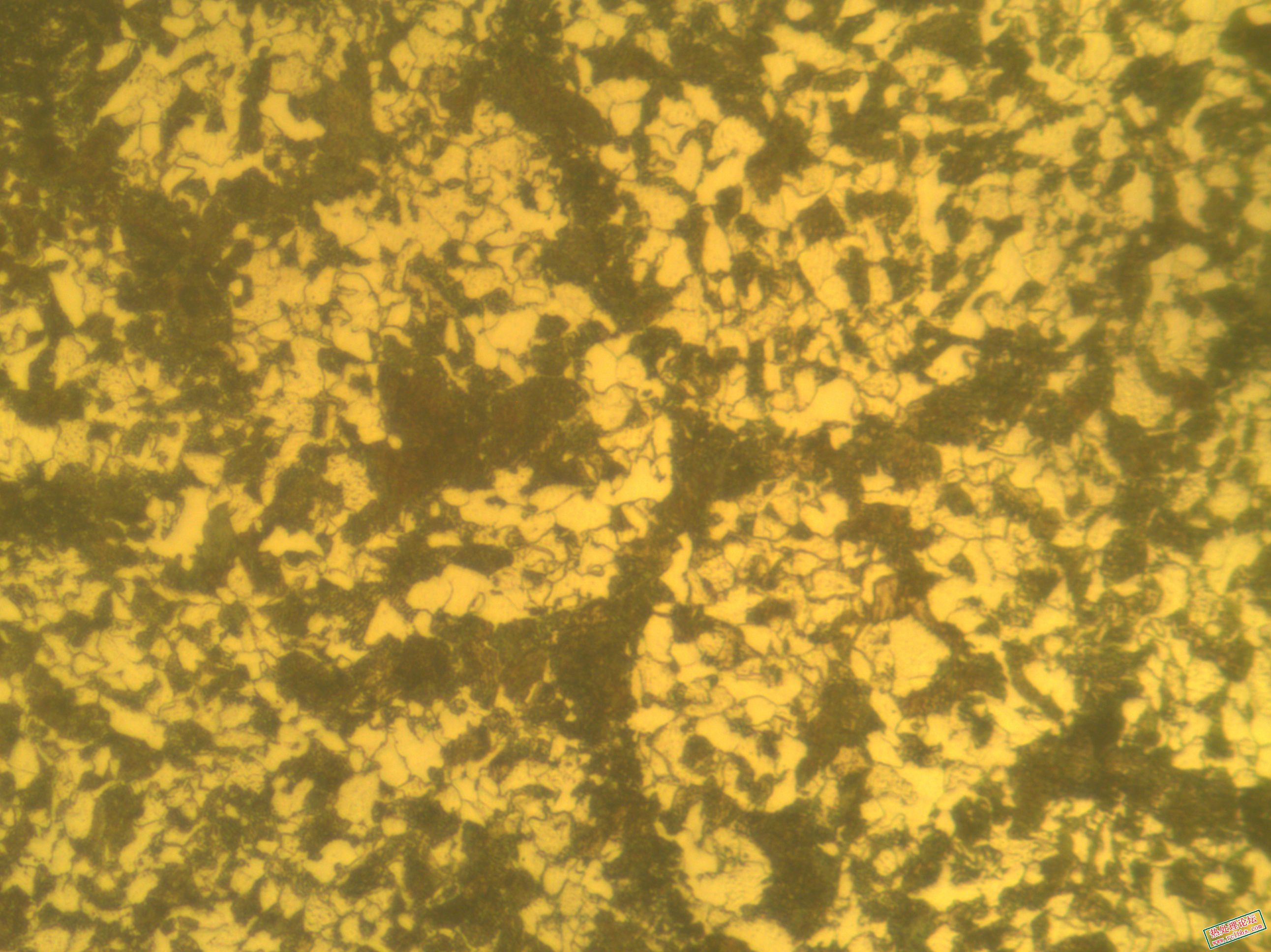

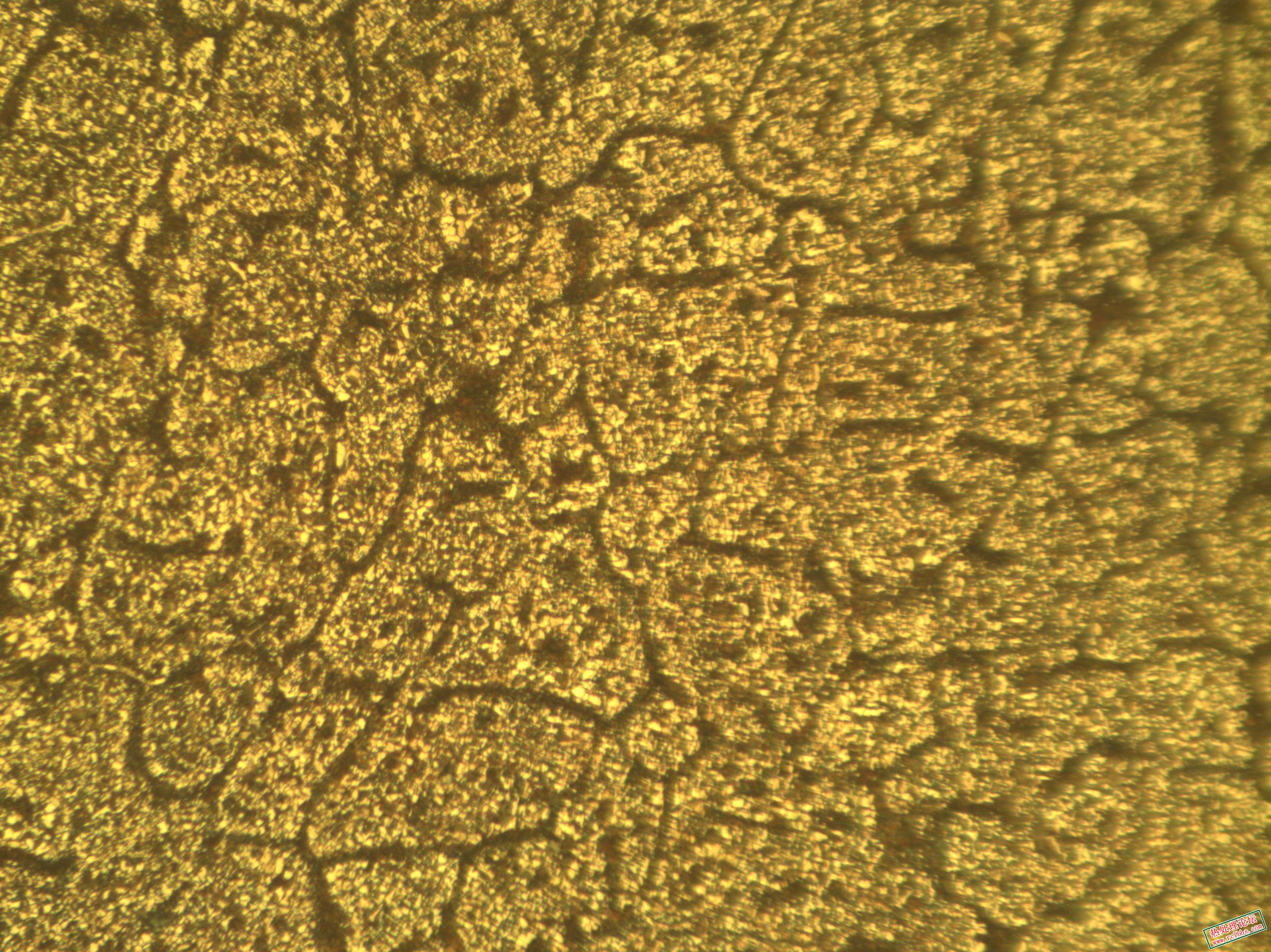

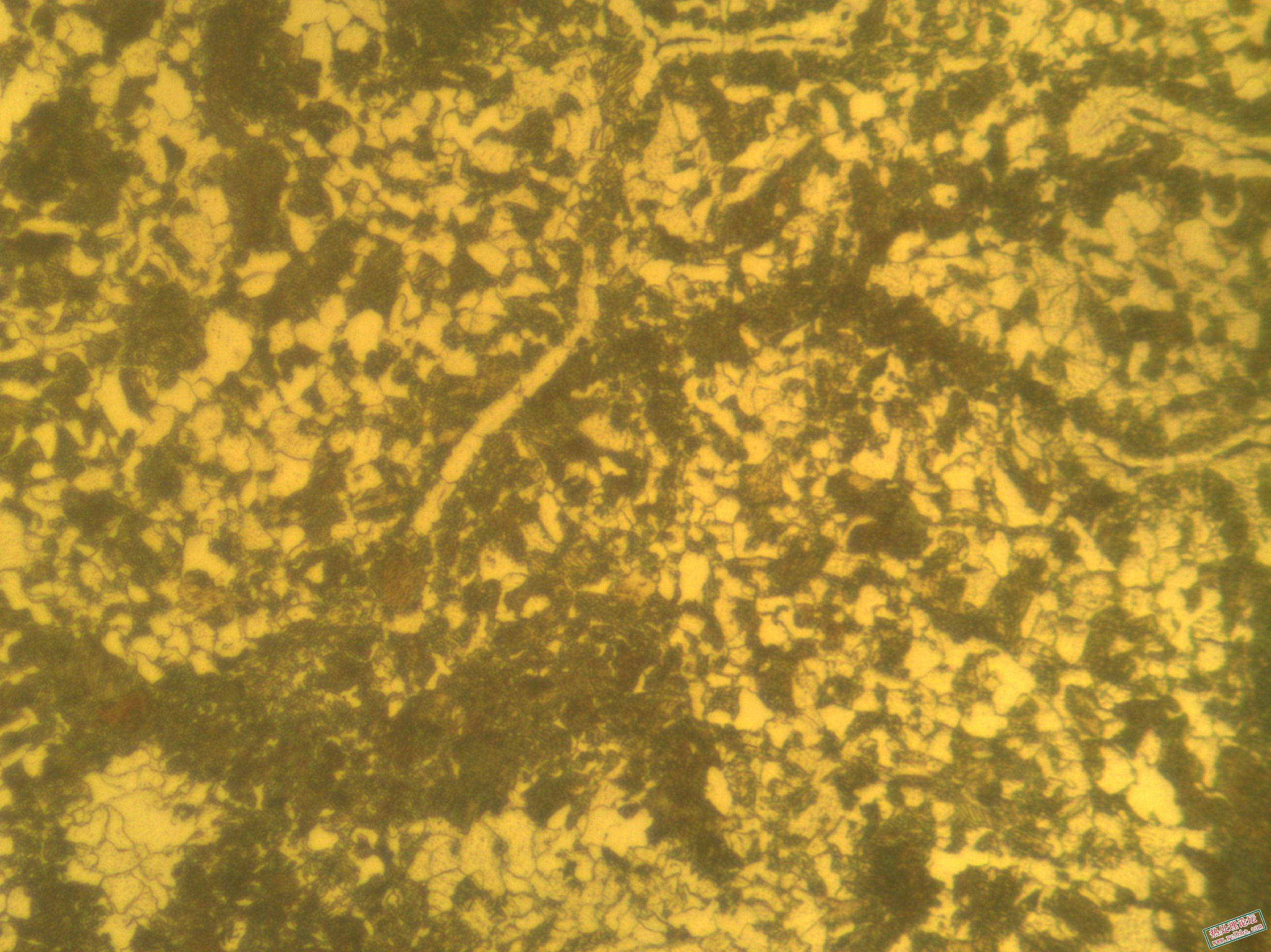

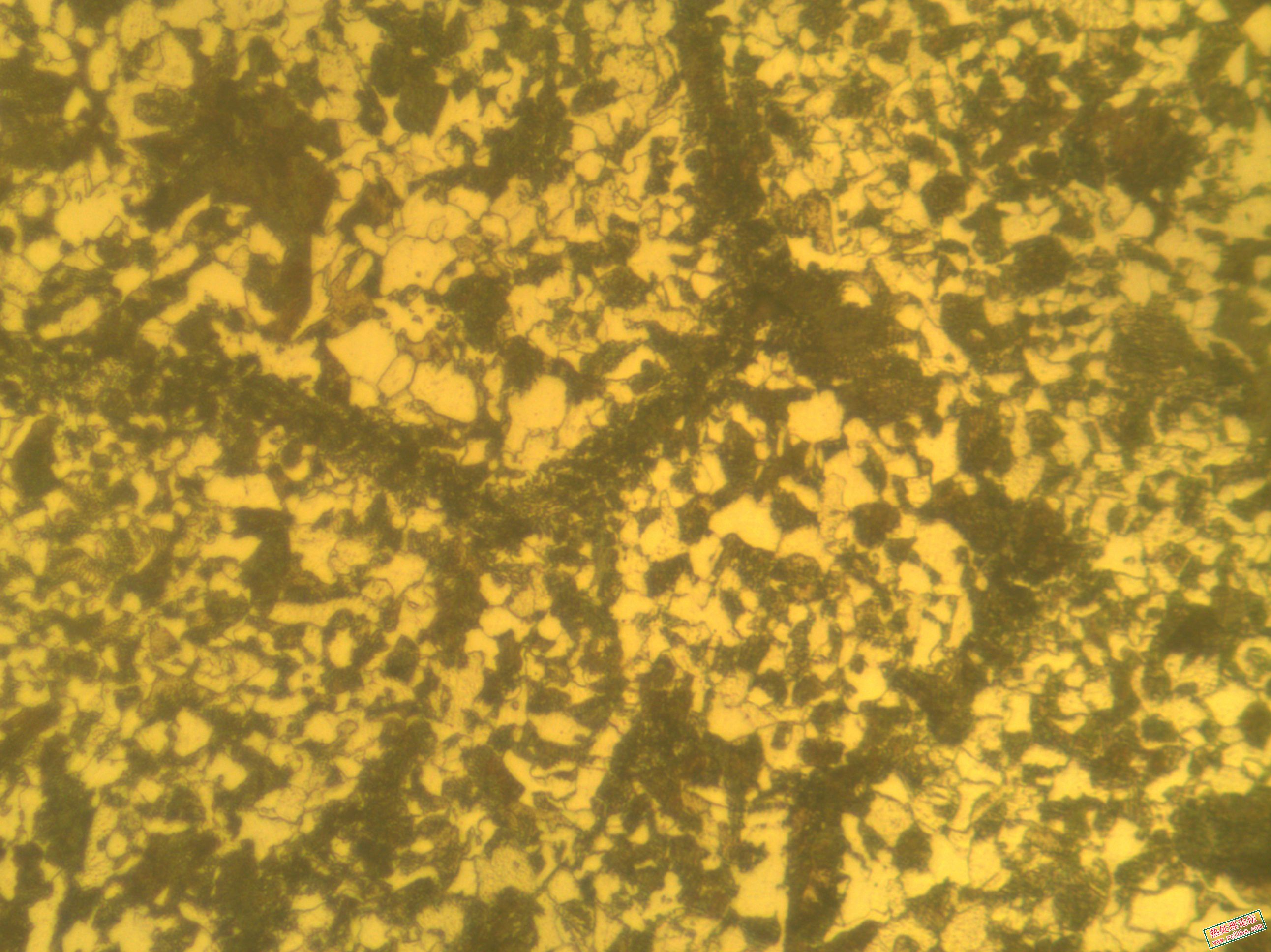

第一张图片这种形态我好像还没有见过。但是从最后两张图片来看,晶界氧化和白带,考虑为过烧造成的。
签到天数: 2243 天
发表于 2023-3-8 15:51:33 | 显示全部楼层

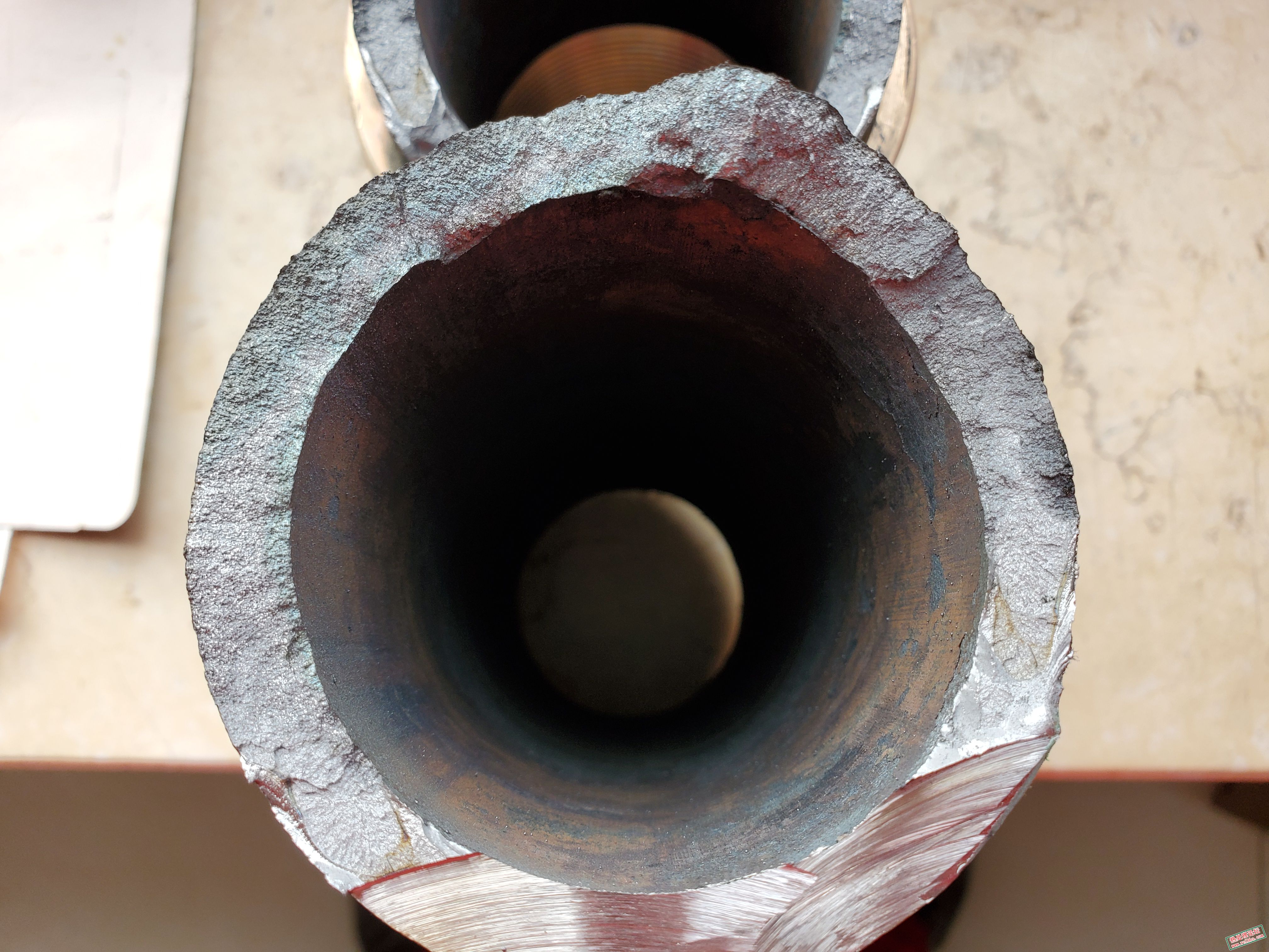

老师 断口是石状断口还是萘状断口?

最后一张是带状组织吗?看上去像是铁素体的带状组织。其他的网格看不清楚,大家觉得有没有可能是魏氏组织呢?

没有发现石状和萘状断口

宏观断口分析一下,也可以用扫描电镜看看断口形貌从金相看,确实像过烧出现的晶界氧化

老师 有没有可能是网状珠光体

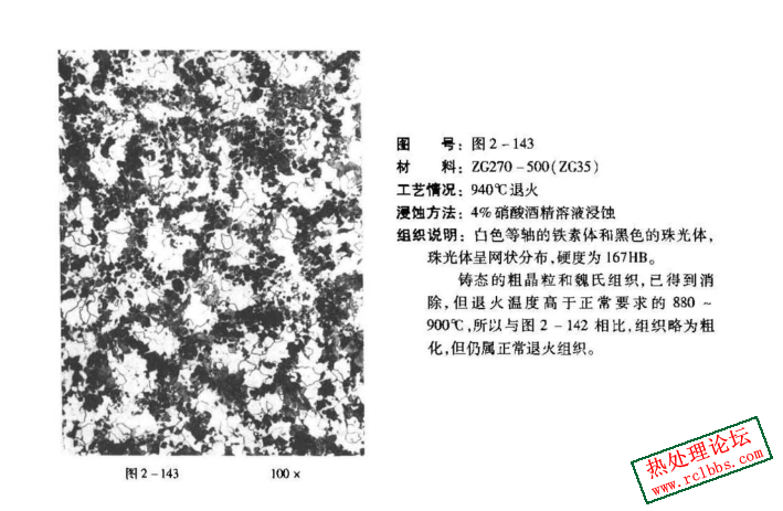

你最后发的这个图片是铸造件退火组织,因为枝晶偏析的关系,所以枝晶组织为珠光体。但是你自己那个已经看到晶界白带了。如果能够在好的金相显微镜下面观察,一定能看出来到底是不是过烧了。
