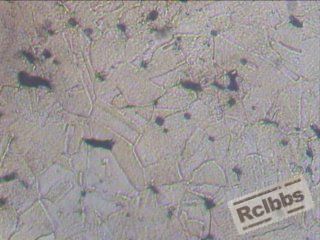

304材料经过固溶处理后,温度1050度,在显微镜下观察,经过氯化高铁浸蚀,发现有许多的小黑点,那是什么啊?为什么会形成呢?

能不能发个图片上来看看,我初步估计是碳化物析出,你看一下是在什么地方,可能是保温时间太短了。

发个图看看,应该是没有溶解的碳化物,很可能是保温时间过短!

应该是碳化物。碳化物析出,或者碳化物未溶。都可能出现黑点。

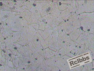

 楼主| 发表于 2009-8-16 13:43:57 | 显示全部楼层
我现在发图片,这两张是304牌号的,经过氯化高铁溶液腐蚀过,不知道是腐蚀的问题,还是材料热处理的问题,麻烦大家帮我一下

发表于 2009-8-16 14:39:11 | 显示全部楼层
       像是制样产生的假象。换砂纸时未将上道的磨痕消除,抛光时间较长,两交叉磨向的交点小坑留下,磨痕被抛光
