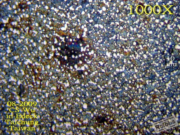

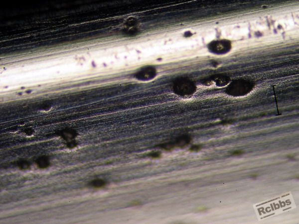

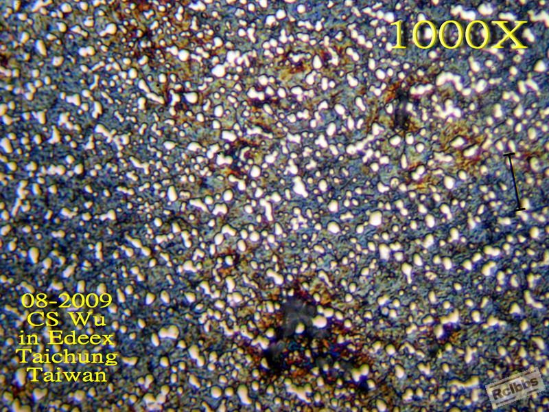

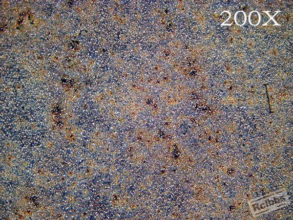

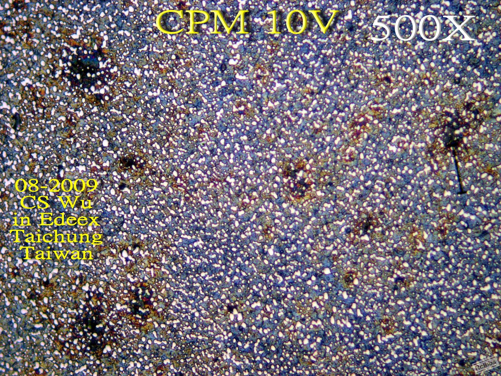

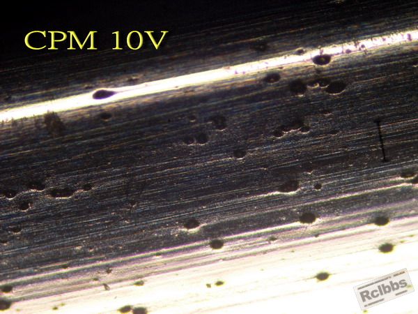

拋光後的曲面.   天價的P/M 鋼材, 有時候也會製程管控不良, 還好 發生頻率不高
黑點是微孔, 雖淺, 會吸水. 試片吹乾時較慢乾, 故顏色異於正常部位.
在顯微鏡下, 孔內反光散射到別處, 故呈黑斑.
发表于 2009-8-8 09:34:09 | 显示全部楼层
太厉害了

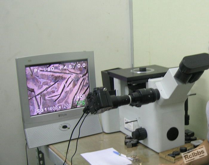

不知道是用什么腐蚀液腐蚀的
金相竟然能做到这么漂亮
还有1000X的也是在光学显微镜上做的吗
签到天数: 474 天
 楼主| 发表于 2009-8-8 17:04:31 | 显示全部楼层
回复 2# wshm8110 的帖子
Olympus GX 51
20多年了, 最近才突然想到: 我應該是台灣第一個拍彩色金相的---since 1984.  1980年讀台科大研究所時, 影印了圖書館裡彩色金相的洋文書, 德英双語, E. Weck, E. Leistner合著. 1983年在台中金屬中心任金相檢驗工作, 照著書本試試. 這樣, 一不小心就成了台灣第一.  通常知道金相為何物者, 不管是當年或現在, 第一次看到時, 都會有一種"驚豔"的感覺.

发表于 2019-10-14 17:08:33 | 显示全部楼层
我们常接触的CPM-10V以及ASP2053两种粉沫冶材质的钢材,到现在还没有发现类似的状况。
