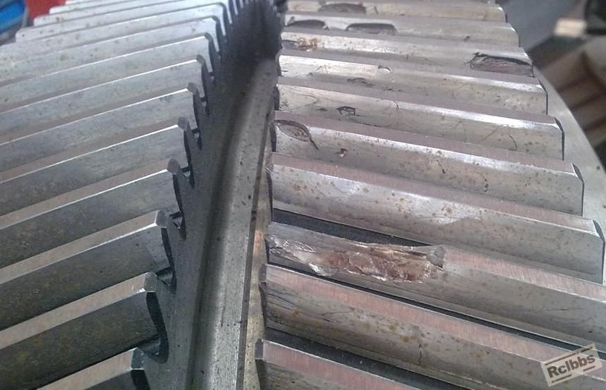

中轻载高速主动斜齿轮,直径817,啮合面出现裂纹,部分齿已断裂,与其配对的另一个左旋齿轮完好,材料为20CrMnTi,热处理:920℃渗碳860℃淬火,初步判断是齿轮材料本身的问题,拟对其失效进行分析,试问这种情况需要做哪些分析?
齿轮断裂的图片在附件WORD里(不知为什么照片总是传不上来,最后放在WORD里面传上来)

发表于 2009-8-3 22:15:17 | 显示全部楼层
早存在淬火裂纹吧
发表于 2009-8-4 07:02:55 | 显示全部楼层
齿面剥落严重,并且有很多裂纹,可能是材料或渗层有问题(我认为渗层的可能性更大),建议从断齿裂纹源和裂纹处取样分析。

回复 1# twait 的帖子
从楼上的图片看,此缺陷为齿面受过高的接触应力的反复作用,致使齿面产生接触疲劳,最终使齿轮成片剥离的一种接触疲劳损伤。影响因素有局部的过载,渗层的组织不良(M,A,K级别过高),齿轮的表面硬度过低,硬化层太浅,当然材料原始的缺陷也是一个方面,等等原因引起的。

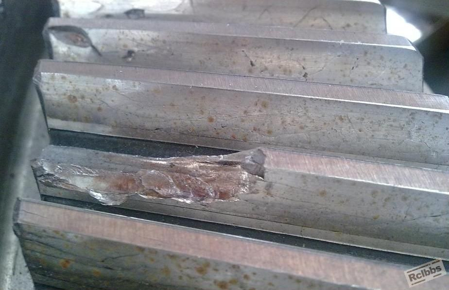

发表于 2009-8-4 20:13:30 | 显示全部楼层
齿轮断裂分析
照片上看齿轮表面存在着众多裂隙,呈脉络状分布。其形态与延伸方向存在很大的任意性,也就是说它与热处理以及磨削工序产生的裂纹所在位置和外观存在很大差异,这些裂隙的产生属非应力因素产生,从图的左下角看到的博饼堆叠状裂隙更能找到问题的答案,建议楼主就在该处割样分析,裂隙延伸到心部的话它的两边肯还有渗碳层,我想表达的意思是:这些缝隙存在大大早于渗碳工序以前,感谢楼主提供这么清晰的照片,要能曝光是哪家厂商生产的钢材那就更好了,我遇到XC厂的材料就出现过这种缺陷。

发表于 2009-8-4 20:45:49 | 显示全部楼层
裂纹在凸面,齿轮的凸面常为倒档。不知失效前是如何服役的或该件的用途?

 楼主| 发表于 2009-8-8 20:18:41 | 显示全部楼层
在高速运行过程中出现问题。但是与其匹配的左旋大齿轮完好无损,图中也可看出的。
 楼主| 发表于 2009-8-17 20:58:45 | 显示全部楼层
通过对断齿的金相分析,发现齿面有脱碳现象,分析可能就是此原因导致了齿面强度降低从而断裂。
