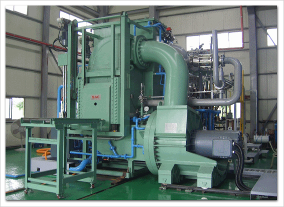

谁认识这台炉子 真空低压渗碳高压气淬火炉

是真空炉吗?
发表于 2007-6-7 22:57:56 | 显示全部楼层
这么大的 一个管子,抽什么?
发表于 2007-6-9 15:22:53 | 显示全部楼层
是燃气加热的?还是电加热?看起来像是烧气的,不知道说的对不对?

回复#1
应该是密封式正火炉。
或者是烧结炉。

发表于 2007-6-19 20:13:58 | 显示全部楼层
大家都是猜迷一样。楼主何时公布谜底呢。

发表于 2007-6-22 13:14:42 | 显示全部楼层
真空爐?????
 楼主| 发表于 2007-6-24 14:10:32 | 显示全部楼层
真空低压渗碳高压气淬火炉
发表于 2008-1-10 16:44:14 | 显示全部楼层
是真空炉
我见过一台这样的炉子,前面的大管子和风机是高压气淬气体循环用的,后面还有一个后室,是低压真空渗碳,应该是用乙炔的,这台设备在国内很少见的,就设计而言,气体循环设计作的很巧妙,只是风机的功率很大,在成本上很难降下来
发表于 2008-1-12 19:02:12 | 显示全部楼层
前室高压,后室低压,怎么平衡,难道渗碳后在充到高压后气淬?
不明白其原理?请专家帮帮解释,谢谢。
