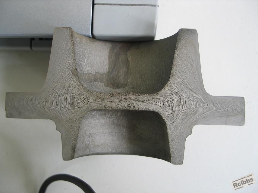

请教:模锻件是要检查纤维流线的,做好纤维流线的试样面,用什么方法保护能使流线保持清晰?

方法很多,论坛上有人提出,用10%的硝酸水溶液侵蚀。我看很清晰,但没试过。

本人采用热酸洗,供大家参考

你的热酸洗
用的是什么酸 什么浓度 多少温度 多长时间啊?

可用1:1的工业盐酸水溶液。

最普通的50%盐酸,60-80度,加热15-30分钟,能看清楚就行.完了趁热拿出吹干,用快干型防锈涂抹检测面会保存好一段时间.

检测面保护用什么方法可保存时间长点呢?是快干型防锈油?

用凡士林即可。

有人说用硫酸也可以检查纤维流线,但我没有用过,不知道效果怎么样?我知道用硝酸是可以的.
