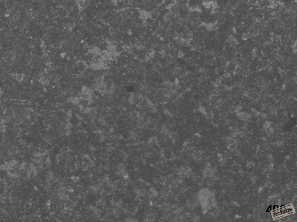

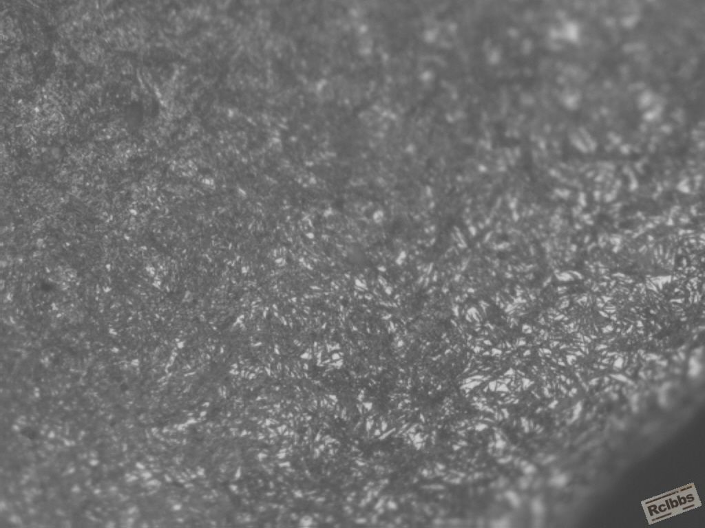

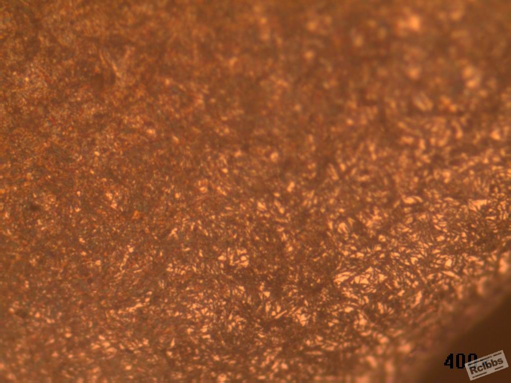

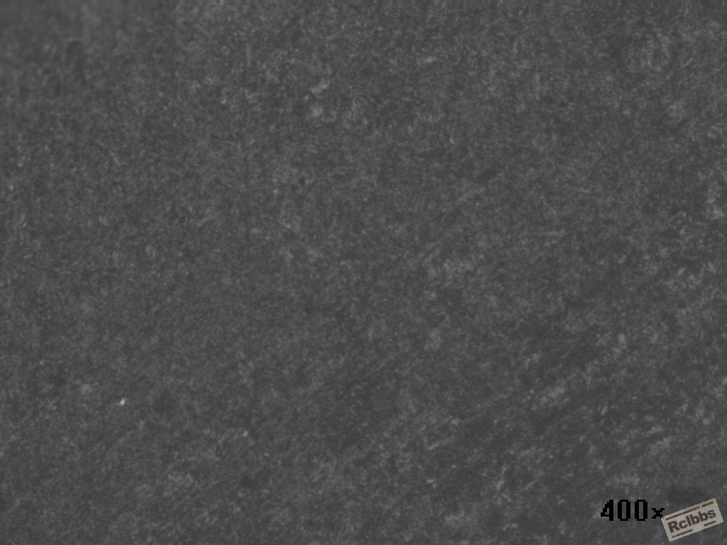

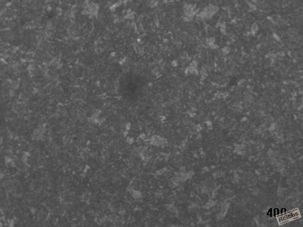

前3张是同一个件的表面和心部,,后2张是另一零件的同一位置,,我们自己评定的是6级M,6级Ar(有点吓人),,全为渗碳淬火,表硬80~81.5HRA
[ 本帖最后由 wudejian 于 2009-7-30 18:46 编辑 ]
请评定一下M,Ar的级别

楼主你好,照片不清晰,能不能重发。倍数请标注一下。

马氏体4级,残奥3级
发表于 2009-7-31 08:32:02 | 显示全部楼层
马氏体和残余奥氏体的评级方法中有明确的规定,测量马氏体级别在显微镜下测量马氏体的长度,自己测量一下就知道结果。残余奥氏体看百分比,五级为小于30%。

看来是我们的金相员对我们的要求太高了,向他们说明了我的意思,但众口铄金,没办法,事实的东西都要被变味,,人眼是欺骗人的,不同人看的结果也会不一样!!!
前面几张图片:第一张不是不清晰,是稍微腐蚀过了点,但组织是非常的好的!!已经是细针状M,如果不知道是经过什么处理,也容易得出是S;第二,三张是心部,腐蚀的不是很好,制样也有一定的限制,,我看着没有铁素体,但有人照样能看出说有铁素体,还好是在技术要求内,只要合格,我也就不多说了!!

你评的不准,M也就4级,AR不可能是6级!

残余奥氏体,马氏体平定级别(400倍)
级别         残余奥氏体含量%                               马氏体针大小MM
  1                                 〈5                                                  〈0.0030
  2                                 〈10                                                 〈0.0050
  3                                 〈18                                                 〈0.0080
  4                                  〈23                                                 〈0.0125
  5                                   〈30                                                 〈0.020
  6                                  〈37                                                   〈0.0380
  7                                   〈42                                                   〈0.0600
8                                     〈50                                                    〈0.0880
根据以上标准自己评比把  图片不清晰  肉眼不好评比
