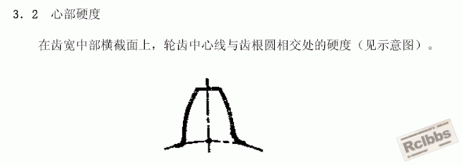

上次没来得及详细解释:
汽车齿轮的心部硬度的检测及其检测位置是有标准规范的,请参照QC/T 262-1999
发表于 2009-8-7 09:26:45 | 显示全部楼层
QC/T262-1999 中的规定
QC/T262-1999 中的规定

发表于 2012-3-4 22:15:38 | 显示全部楼层
Base hardness 应该是QC/T262-1999 中的规定 D点的硬度值
