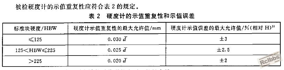

各位大侠,请教,布氏硬度的合理误差范围是多少?
签到天数: 360 天
发表于 2009-7-28 21:15:45 | 显示全部楼层

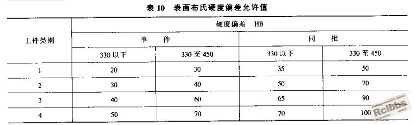

不知道说的是硬度计还是工件,两个同时传上,供参考。
 楼主| 发表于 2009-7-29 08:59:34 | 显示全部楼层

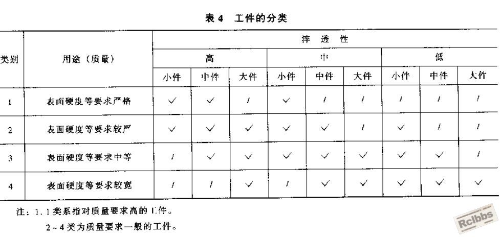

谢谢版主, 请问 第一个表格,工件类别 1 2 3 4 分别指什么?
 楼主| 发表于 2009-8-10 09:05:28 | 显示全部楼层
谢谢 版主的指点。请问 第一个表格,工件类别 1 2 3 4 分别指什么?
发表于 2009-8-10 09:27:11 | 显示全部楼层
关于工件的分类,具体可参考GB/T16924-1997《钢件的淬火与回火》。
