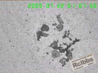

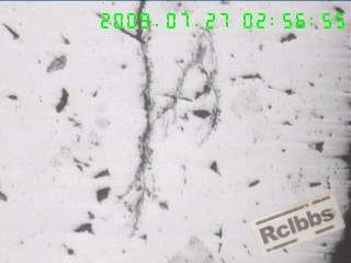

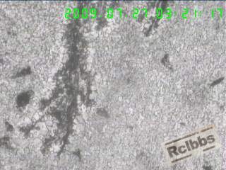

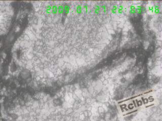

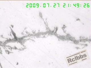

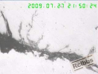

传几张非金属夹杂物图片与大家共享:
未做低倍酸蚀检验
图7:其中呈现形似裂纹形态出现,其名称"100X横截面表层硫化夹杂物,氧化物,"乃其它几张图片另存为名称,因此其内在硫化夹杂物,氧化物有待检验,
参与人数 1热处理币 +8 收起 理由
风来疏竹 + 8 感谢上传!
签到天数: 21 天
 楼主| 发表于 2009-7-27 17:58:00 | 显示全部楼层
"图7:其中呈现形似裂纹形态出现,其名称"100X横截面表层硫化夹杂物,氧化物,"乃其它几张图片另存为名称,因此其内在硫化夹杂物,氧化物有待检验,
"以上内容表述不清,实为最后一张图片

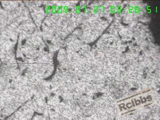

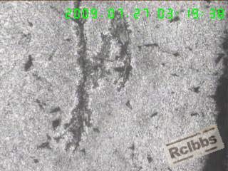

发表于 2009-7-27 19:41:10 | 显示全部楼层
1、制样质量太差了!
2、不要把氧化铁当作硫化物。
风来疏竹 + 5 感谢质疑!
发表于 2009-7-28 07:49:25 | 显示全部楼层
回复3#MYG老师
1、制样质量太差了!
    回复:不是因为制样差,而是因为我们摄像CCD分辨率太低而且对比度调不起来,怎么都是雾蒙蒙,
2、不要把氧化铁当作硫化物。
    回复:可能是图中裂纹颜色太深,所以老师认为是氧化铁,其实是在侵蚀时腐蚀太深的缘故,再者图片是不太清晰,我在显微镜观察时裂纹尾部及两侧呈浅灰色,第一张图还是可以看的清的,
签到天数: 40 天

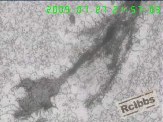

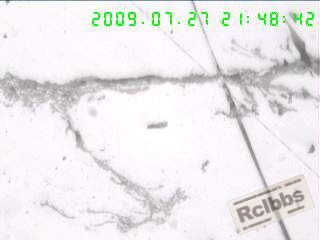

发表于 2009-7-28 08:39:42 | 显示全部楼层
楼主前三张图片怎么看上去像裂纹不像夹杂物呀并且两侧有轻微的脱碳,最后一张较远黑色的是不是划痕呀!我觉得第四张图片应是夹杂!
签到天数: 21 天
 楼主| 发表于 2009-7-28 10:03:54 | 显示全部楼层
回复5#"老师
裂纹两侧确有浅灰色夹杂,样品我可以重新做一次再上传

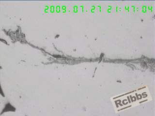

签到天数: 21 天

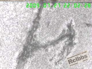

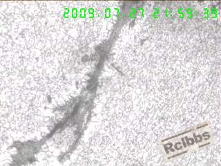

 楼主| 发表于 2009-7-28 11:03:03 | 显示全部楼层
样品我可以重新做一次
样品我可以重新做一次,如下:

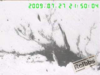

发表于 2009-7-28 12:43:45 | 显示全部楼层
第四章(张)图片有夹杂物,硫化物的特征,裂纹也比较明显。6,7,8,9张裂纹有脱碳。但不知楼主的钢种是什么牌号?

 楼主| 发表于 2009-7-28 13:00:18 | 显示全部楼层
回复8#renbenfg老师
此图片为35#原材料进货金相检验
签到天数: 21 天
 楼主| 发表于 2009-7-28 13:04:22 | 显示全部楼层
回复8#renbenfg老师
此图片是同一条裂纹的全貌,由于没有小倍数镜头,只能分段呈现给大家,与本贴内最顶端的图片是同一样品,同一部位,两次检验结果,
签到天数: 951 天
发表于 2009-7-28 20:14:14 | 显示全部楼层
图中灰色物的形貌不符合硫化物分布规律,我认为都是氧化铁。
