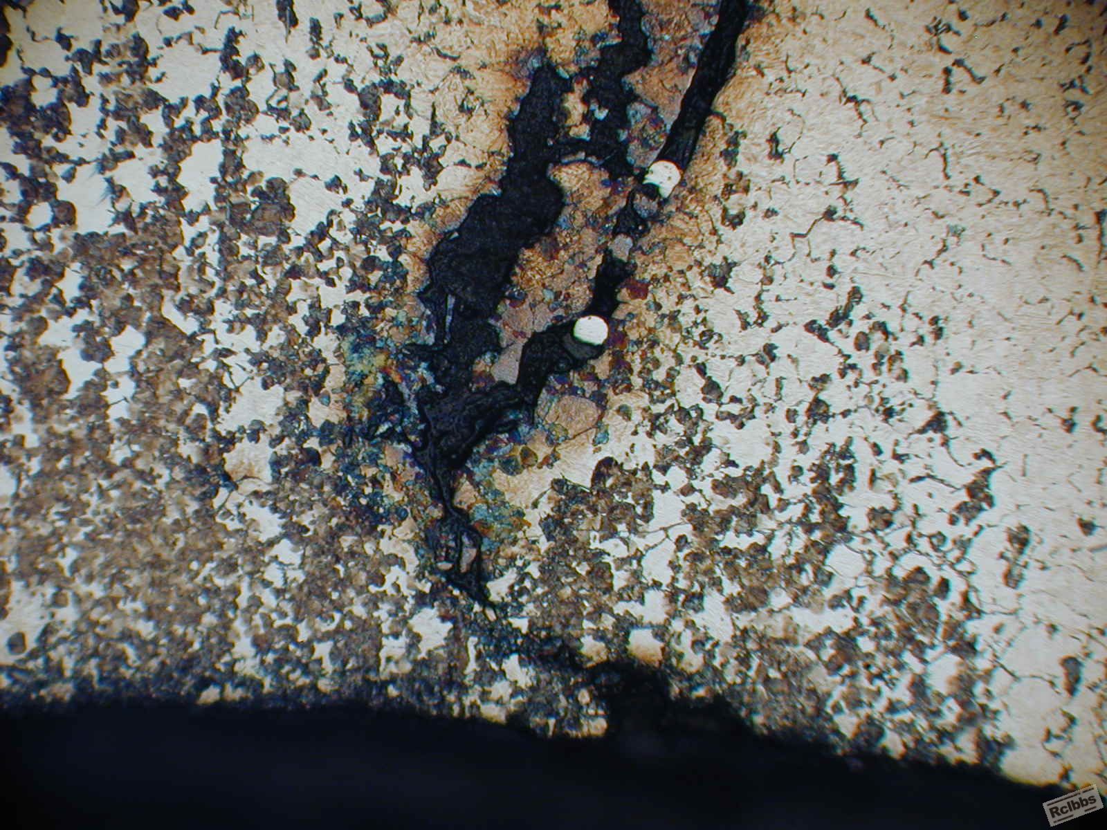

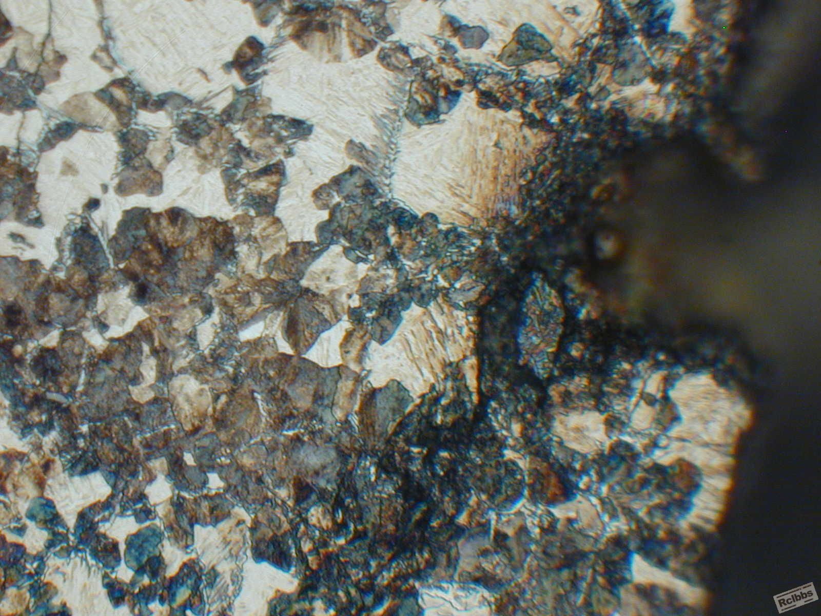

一45钢圆销内圆角裂纹两侧有黑色组织是属于什么组织?谢谢!
DSCN0055.JPG 100倍
DSCN0058.JPG 500倍

发表于 2009-7-26 15:12:32 | 显示全部楼层
裂纹细节照片再齐点就好了

发表于 2009-7-26 22:14:59 | 显示全部楼层
可能是裂后经高温形成的。
发表于 2009-7-26 22:31:08 | 显示全部楼层
有没有可能是氧化物,或者是润滑油进入裂纹在制样的时候没有清晰干净。

发表于 2009-7-27 09:08:53 | 显示全部楼层
可能是裂纹内部油污等影响导致的假象。

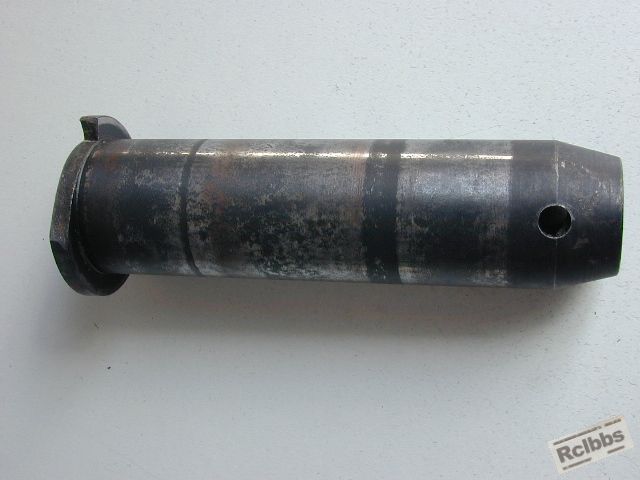

 楼主| 发表于 2009-7-27 20:26:55 | 显示全部楼层
该圆销经过整体调质热处理,杆部表面测定洛氏硬度为:42.2HRC(设计图纸要求硬度40 HRC ~50 HRC),裂纹两侧无氧化脱碳,今天将裂纹打开,断口有受回火处理时产生的变色痕迹,断口形貌无疲劳贝壳弧线。
      我的分析如下,请大家指点。
1.该圆销直径50mm,其圆销档边厚度7mm,存在截面尺寸突变的结构;
2.在圆销内圆角应力集中处存在有机加工缺口台阶,使其应急集中更加增大;
3.从热处理工艺上分析,该圆销整体快速淬火,不能淬透;
4.从理化检验分析,一是圆销内圆角裂纹起始端的近表面区域存在有黑色淬火屈氏体软斑,二是根据开裂及未开裂裂纹均大致呈现沿着圆周方向扩展。
综合上述分析,判定该圆销由于存在原始调质热处理裂纹(或叫弧裂),导致其在工作状态下发生(部分)断裂。
liyi911 + 5 感谢分析!
发表于 2009-8-1 11:09:25 | 显示全部楼层
象是成分偏析啊
黑色是回火索氏体,深黑色是富碳的回火索氏体,浅色是铁索体
淬火时富碳区发生马氏体相变引起相变应力,产生微裂纹

 楼主| 发表于 2009-8-4 19:38:27 | 显示全部楼层
今日得到圆销生产厂家书面答复,热处理之后无探伤检查工序,改进措施:增加探伤检查工序,无偿提供新品并承担更换全部费用
