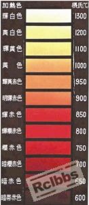

发表于 2009-7-25 20:33:19 | 显示全部楼层
“哪位有铸件在空气中冷却速率之类的表吗?例如我870出炉,30秒,60秒,90秒后铸件温度大概在什么范围。”
我觉得最好的办法是实际测量,如果没有测量条件,可参照下图人工观测。
 楼主| 发表于 2009-7-25 20:50:41 | 显示全部楼层
感谢excellence,比较使用/
如果低于800是不是要回炉重新加入
 楼主| 发表于 2009-7-25 20:52:39 | 显示全部楼层
这张图很象我们有种测温仪给的对照表,我们那仪器以前用来测量玻璃温度的,样子有点像单桶望远镜
