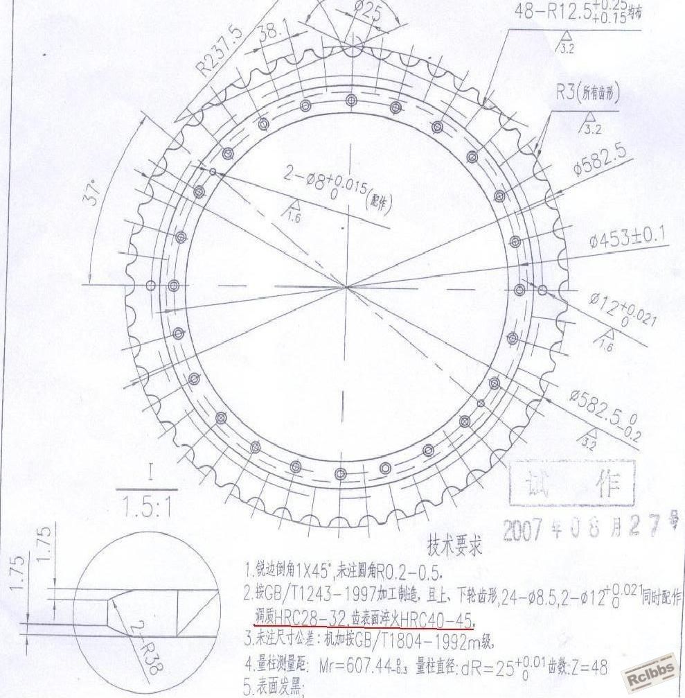

我有个链轮需要热处理,(附图)
外径Φ582mm,厚度10mm
材料:45#
调质HRC28-32
齿表面淬火HRC40-45
请教各位高手,为减小变形,热处理工艺应如何执行。

回复 1# danfercao 的帖子
调质处理后对齿部作感应淬火。
发表于 2009-7-26 16:52:05 | 显示全部楼层
你的链轮选材有问题,十有八九要裂,如果基体强度要求不高,建议正火后逐齿高频淬火

发表于 2009-7-26 20:31:48 | 显示全部楼层
逐齿和整体高频淬火都可以。
发表于 2009-7-26 22:29:05 | 显示全部楼层
表面淬火用中频一次加热淬火.加热功率要求较高.

发表于 2009-12-20 15:04:44 | 显示全部楼层
感应淬火,加热速度要快,冷却速度要严格控制
