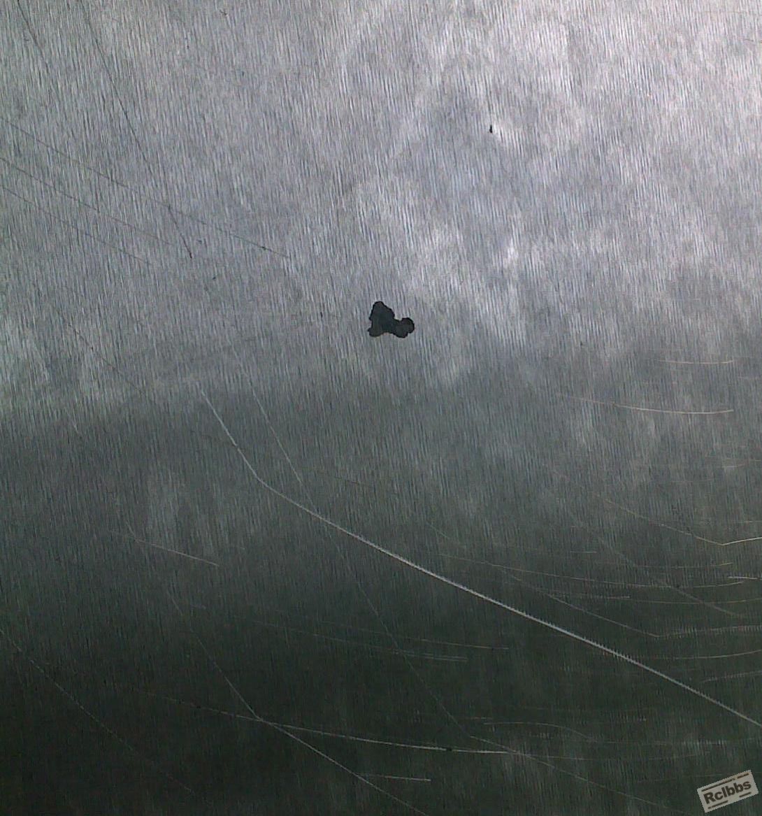

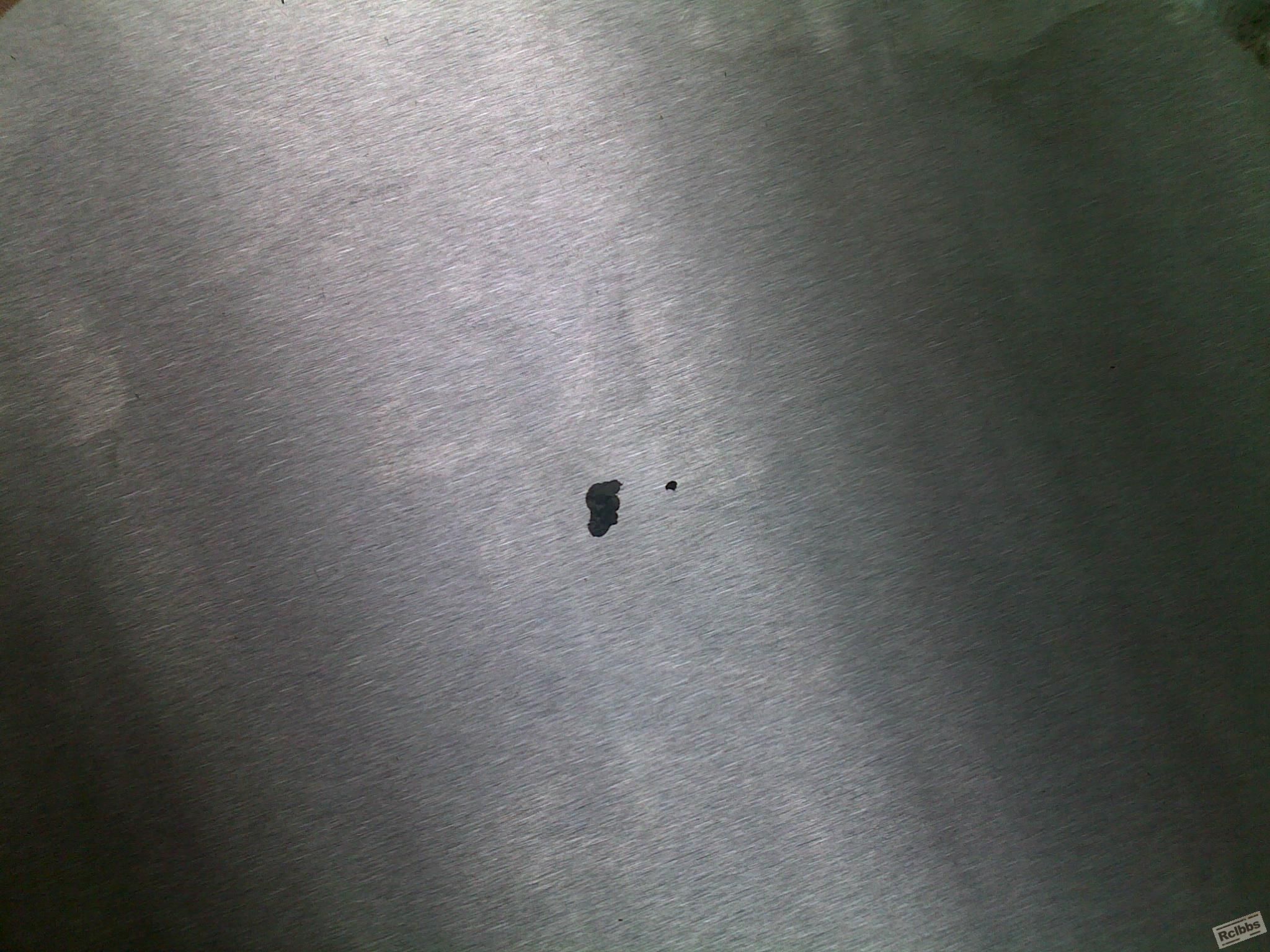

横向低倍试片磨加工发现,两个平面中信均有一大小约黄豆粒大小的黑斑,用手摸有凹陷感,帮忙分析分析,这是什么原因造成的?

发表于 2009-7-22 19:37:47 | 显示全部楼层
可能是严重的非金属夹杂物,建议选1件做高倍金相分析。
 楼主| 发表于 2009-7-22 20:02:22 | 显示全部楼层
这个就是一个试片,两个面上都有,试片厚度约15mm。

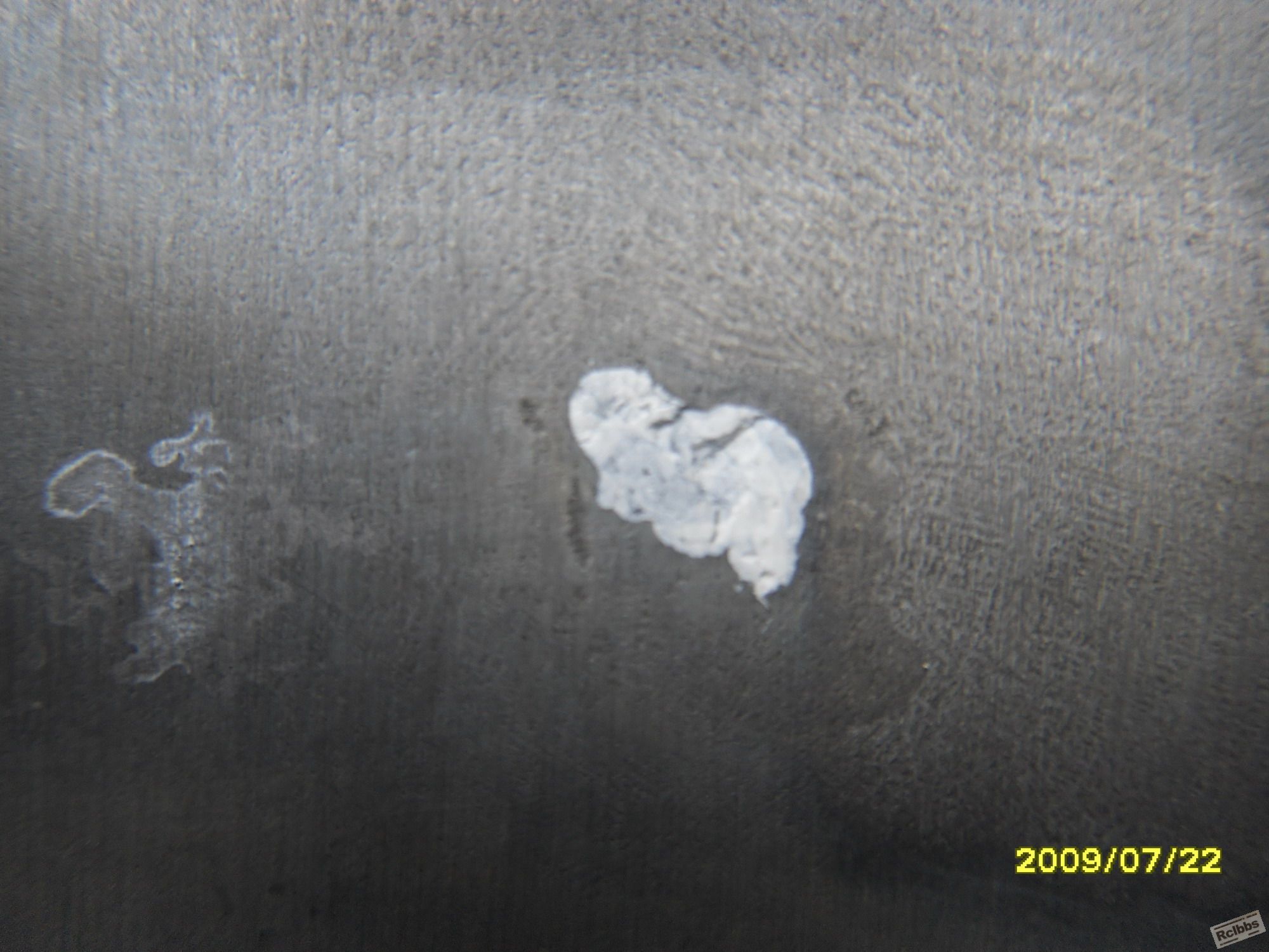

 楼主| 发表于 2009-7-22 20:28:29 | 显示全部楼层
最奇怪的是低倍煮完后,这两块黑斑都变成白色了,就像图的油漆一样,我想可能是腐蚀产物,但又不确定,而且整个平面上没有什么其他缺陷,连疏松都很少

签到天数: 951 天
发表于 2009-7-23 13:05:28 | 显示全部楼层
发表于 2009-7-23 13:27:30 | 显示全部楼层
有的人叫黑窟窿,一般是夹渣引起,酸洗后发白。
发表于 2009-7-23 14:49:36 | 显示全部楼层
应是异物压入
 楼主| 发表于 2009-7-23 21:25:11 | 显示全部楼层
回复 11# renbenfg 的帖子
5楼已经上传酸蚀后照片.
没错,酸洗后就是发白的。试样厚约15mm,两平面都有,就是说是贯穿的吗?锯下试片的端部是不是应该仍然存在,这批钢其他根上是不是也有可能存在?
