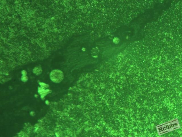

用直径7.3制成的7*8滚子,网带炉淬火后发现有百分之二十左右滚子表面沿轴向存在着长度不等的裂纹。经查:心部组织合格,无针状,硬度HRC62,表层有十五到二十丝的贫碳,以针状M为主,裂纹两侧无明显脱碳层,与表面基本垂直向心部延伸,深度四五十丝,尾部尖细。初步认为因材料脱碳造成淬火裂纹。可有专家点评?谢谢了!

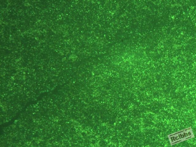

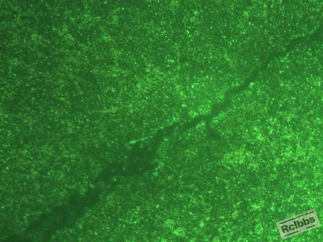

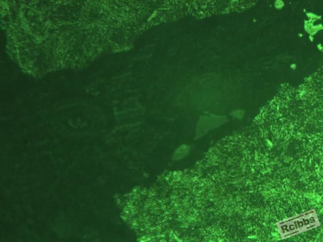

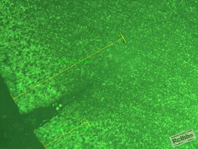

 楼主| 发表于 2009-7-31 21:15:38 | 显示全部楼层
几组裂纹形态
