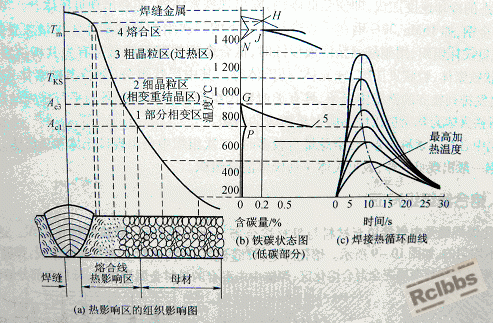

发表于 2009-7-28 15:00:27 | 显示全部楼层
焊接热影响去与铁碳图的关系
也许对焊缝组织分析有帮助。
