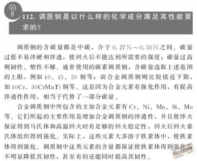

回复 2# 霜月 的帖子
在一本《金属热处理300问》中有对调质钢化学成分的描述:
不过,含碳量范围有点资料为0.3-0.6%。这到没什么,反正只是大致的范围。

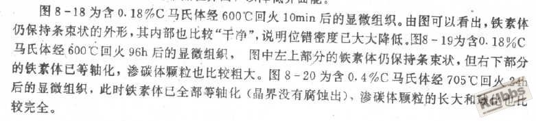

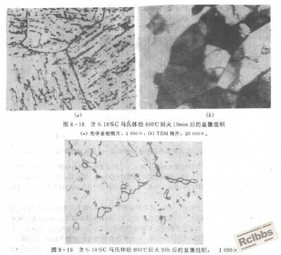

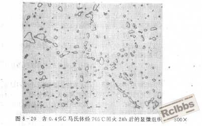

马氏体高温回火后的组织是否都是保留马氏体位向的?(材料就以一般的调质钢而论,免得另生枝蔓)其实所谓的“保留马氏体位向”也就是指马氏体经高温回火后,α-相仍保持原马氏体板条或针的形貌。而能否“保留”有取决于在回火温度下α-相的再结晶程度。有资料称600度开始淬火碳钢的α-相就开始再结晶了,那么不同材料不同调质硬度要求的零件在各自的高温回火条件下是否都不能完成再结晶从而都会保留马氏体位向?

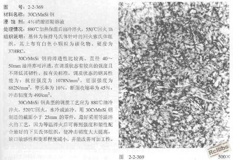

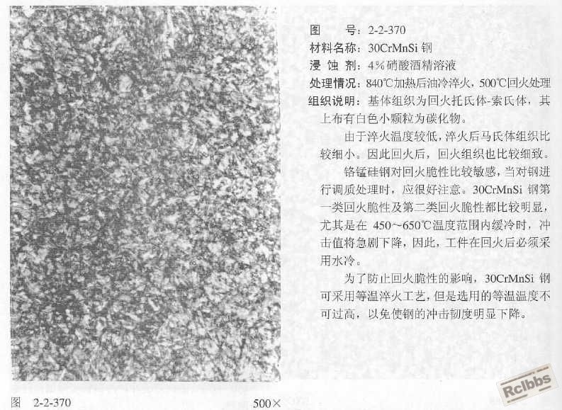

找了两张图片,都是30CrMnSi材料的。
1、第一张880度淬火550度回火,回火索氏体保留马氏体位向很明显。而第二张840度淬火500回火的则不明显,并且其中还有回火屈氏体,按说回火屈氏体更会保留马氏体位向的。
2、第二张中的屈氏体是回火产生的还是淬火时产生的?看“回火屈氏体”的名字应为回火产生的,那么为什么会与回火索氏体共同存在?是回火不充分的原因?
发表于 2009-7-22 13:29:18 | 显示全部楼层

 楼主| 发表于 2009-7-22 17:26:43 | 显示全部楼层
回复 19# 风来疏竹 的帖子--------看图说话
由图片可看出,α-相的再结晶需要很长的时间或很高的温度。这在生产中做不到,即使做到也要以进一步降低硬度强度为代价。所以在一般的高温回火后,回火索氏体仍然保留马氏体位向。
谢谢您的回复!
