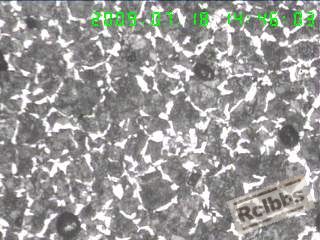

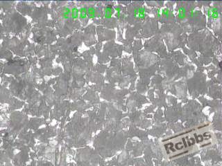

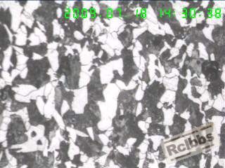

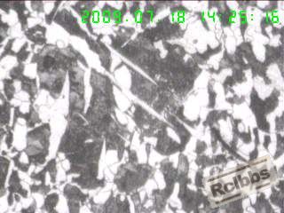

请大家评定一下,正火状态下的平衡组织晶粒度,我这们的结果正确吗
签到天数: 951 天
发表于 2009-7-20 22:15:59 | 显示全部楼层
请告知照片的打印尺寸,或在照片上加标尺。
1#评10级,按什么图谱评的?在我的电脑屏幕上看,约6~7级。
另外,我认为:正火组织不属于“平衡状态”。
