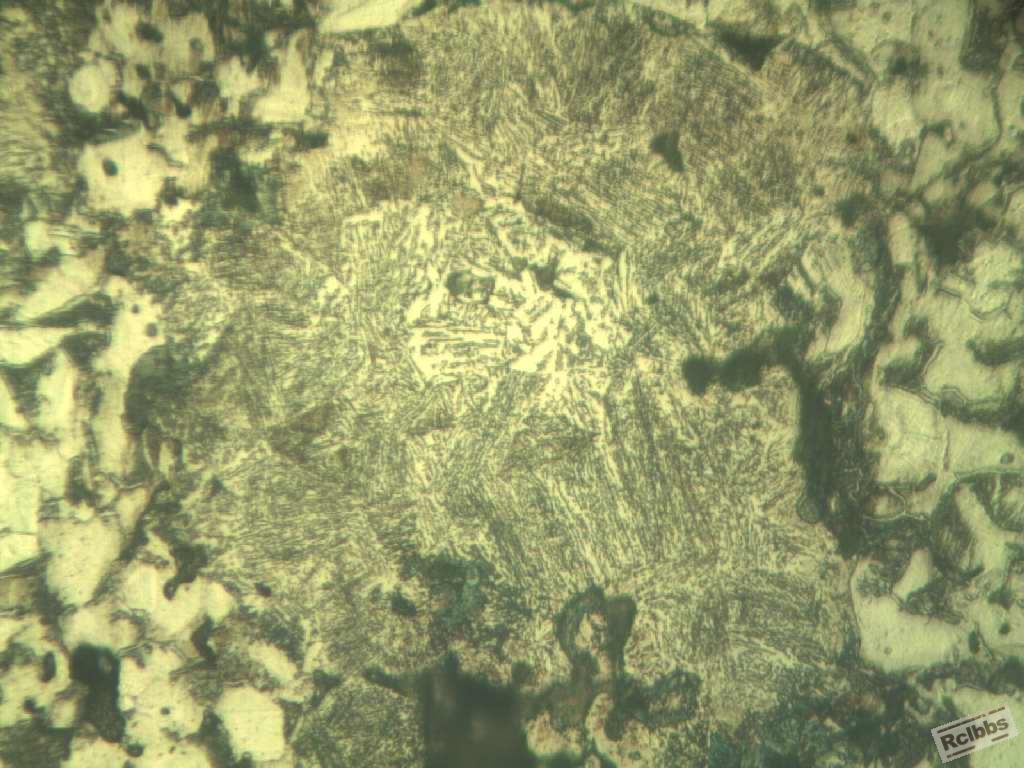

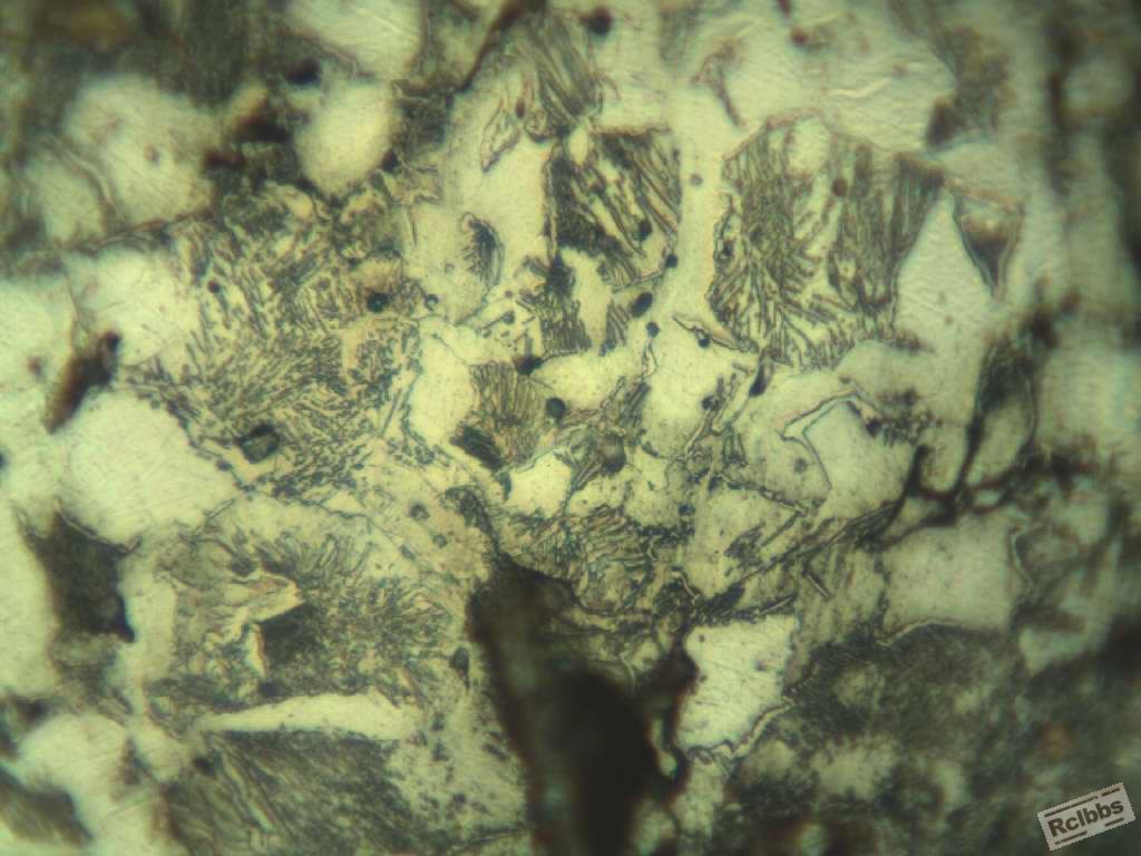

该试样为粉末冶金产品,材料Fe-C-Cu合金,烧结温度1120℃,求助该试样的金相组织分析
2%Nital腐蚀
第一幅倍率×630          第一幅倍率×1000

放大倍数是谁要求的,这个倍数能看吗?学习了
发表于 2009-8-7 20:27:59 | 显示全部楼层
请楼主传上100X和500X的图片上来,好分析。谢谢

这个粉末冶金的样件我前几天也看过,你要把样件的100X,500X传上,而且100X还要传一个经抛光后未浸蚀的图片上来,

依据标准:JB/T2798-1999
1、放大倍数:
1)评定P、渗碳体时常用的放大倍数是250、300;
2)评定空隙时,放大倍数为00抛光态。
2、级别:
1)P分为9级;根据P粗细分为A组、B组;
2)渗碳体分为6级;
3)空隙大小、数量、形态、分布只作为金相分析参考,不作为验收依据。
