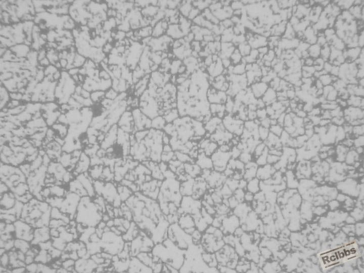

不知道这是不是腐蚀出来的晶粒度,感觉没有那么细,
验收标准时6.5级 这个好像达到了9级

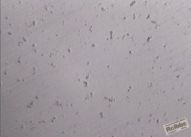

第二图是缩松吗?

材料是什么,第二图最好重新磨抛一下,或用放大图查看细节。
 楼主| 发表于 2009-7-15 12:50:42 | 显示全部楼层
材料是34CrNi3Mo
大型铸件的心部
状态时调质后
发表于 2009-7-15 18:08:30 | 显示全部楼层
回复 3# yanjing0109 的帖子
晶粒度应该没问题!非夹图片不清晰!需要重新制样。

当时抛的很亮
是不是显微镜摄像头的问题哦
 楼主| 发表于 2009-7-16 18:59:28 | 显示全部楼层
tx们观察夹杂物是直接磨好抛光 就直接观察 不用腐蚀的吧

直接观察 不用腐蚀,只是夹杂易掉,要小心。

按国家标准 你的晶粒度应该只能达到6级,9级的要比你的细多了,夹杂物照片要重新制样,你照片上的大部分是脏东西非夹杂

夹杂物 刚抛了光 我还用酒精泡了的
我感觉特别想缩松
因为铸件很大 中心部位容易产生缩松
照片不是太清晰 没有用ps处理

抛光之后为什么用酒精泡啊,用清水抛光,当你拿起试样的时候上边的一层水膜在3秒中之内马上干掉说明你制样可以了在去关察,硬该可以分辨了

夹杂物试样制备是要求极高的,一定按规定制备,这个试样制备好了你的制样水平就可以解决钢类其他制样了;
另外,金相照片最好保持原来显微镜下拍摄状态,不要处理走样,我的金相照片从来不做处理!

我们设备简陋
我是在一个打显微硬度的显微镜下看得

第二张要么是脏东西,要么是碳化为物,宿松感觉不可能,最好是重新做一遍好确认
 楼主| 发表于 2009-7-20 13:27:51 | 显示全部楼层
是大面积的点状物质 处于铸件的中心部位
从铸造的角度来说可能是

晶粒度没有问题,非金属夹杂也没有问题,抛光不好造成了显示的组织
