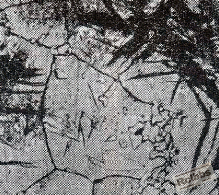

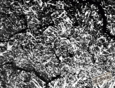

由于淬火温度过高,或保温时间过长,导致了组织过热和过烧;
过热组织特点为:马氏体针叶粗大,残余奥氏体增多,渗碳体颗粒减少;
过热严重时则为过烧:除马氏体非常粗大外,还会有晶界烧熔现象;
图片为4%硝酸酒精溶液浸蚀,放大500倍。
