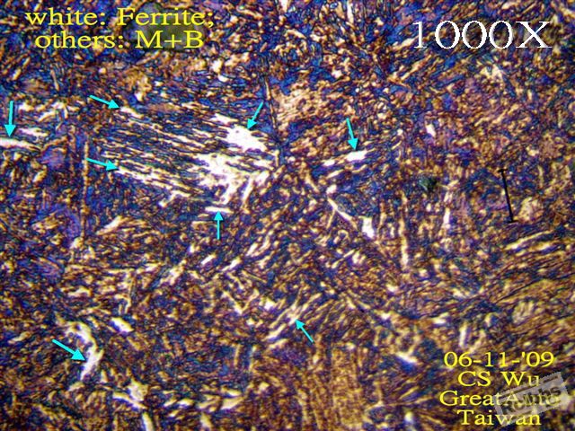

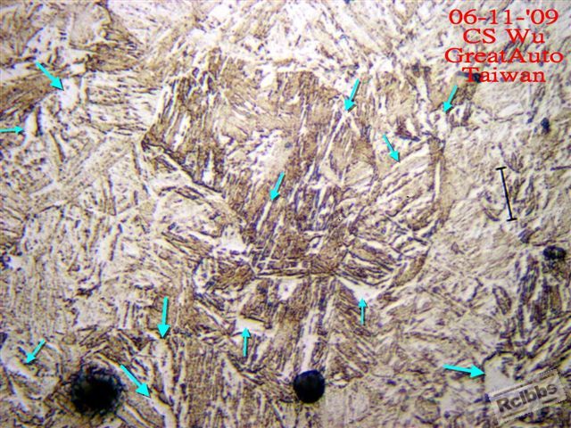

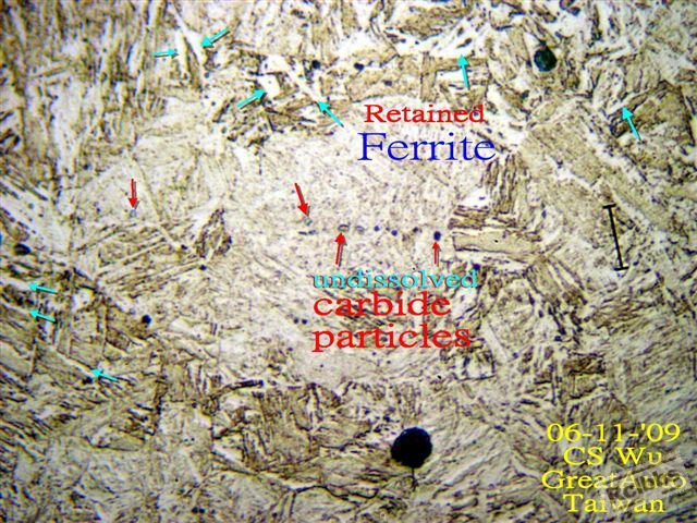

aisi 4140, SCM 440. 網帶爐, 加熱時間不足

怎么辨别是 冷却不足还是加热不够 产生的铁素体?

楼主好久没有出现经典的帖子了哇,不过你台湾人写的繁体字看起来比较费劲,因为大陆都是简化字体了,最后一张带M的里面还有B怎么解释呢?

吴老师应该再对图片作个解释,这样我们大家就能有明显提高!

回复 3# chief 的帖子
好像應該把M+B 改為 M . B%僅是微量.
