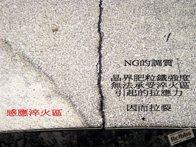

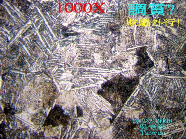

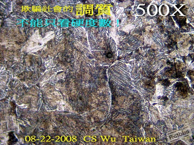

JIS S45C, #45鋼, 沒添加任何合金元素, 故淬硬性低. 厚1”油淬後大約HRC 28, 剛好是加工業者希望的硬度, 所以這家熱處理廠(台灣中部第一大, 也幹這種黑心事!), 就把這當調質. 可能是淬後回火不足(再回火硬度就不夠了), 殘留應力加上電鍍, 引起氫裂.

发表于 2009-7-11 11:54:34 | 显示全部楼层
从500×、1000×图片看,根本不是调质组织!

回复 1# leomet 的帖子
第1张图跟下面的图不是同一产品吧?第1图上标着感应淬火,第2图是电镀后氢裂的?
还是同一产品经调质、感应淬火、电镀后氢裂?

发表于 2009-7-11 21:40:09 | 显示全部楼层
从图片上看加热还算充分,冷却有问题得到大量贝氏体组织而不是足够多的马氏体,因此淬火硬度不高最终随便回火了事。如此假调质贻害不浅呀!

回复 1# leomet 的帖子
是感应区域淬火硬度太低 所以不能回火吗?

回复 10# 心情 的帖子
工序: 調質到HRc28 , 機械加工, 表面感應淬火, 電鍍.
