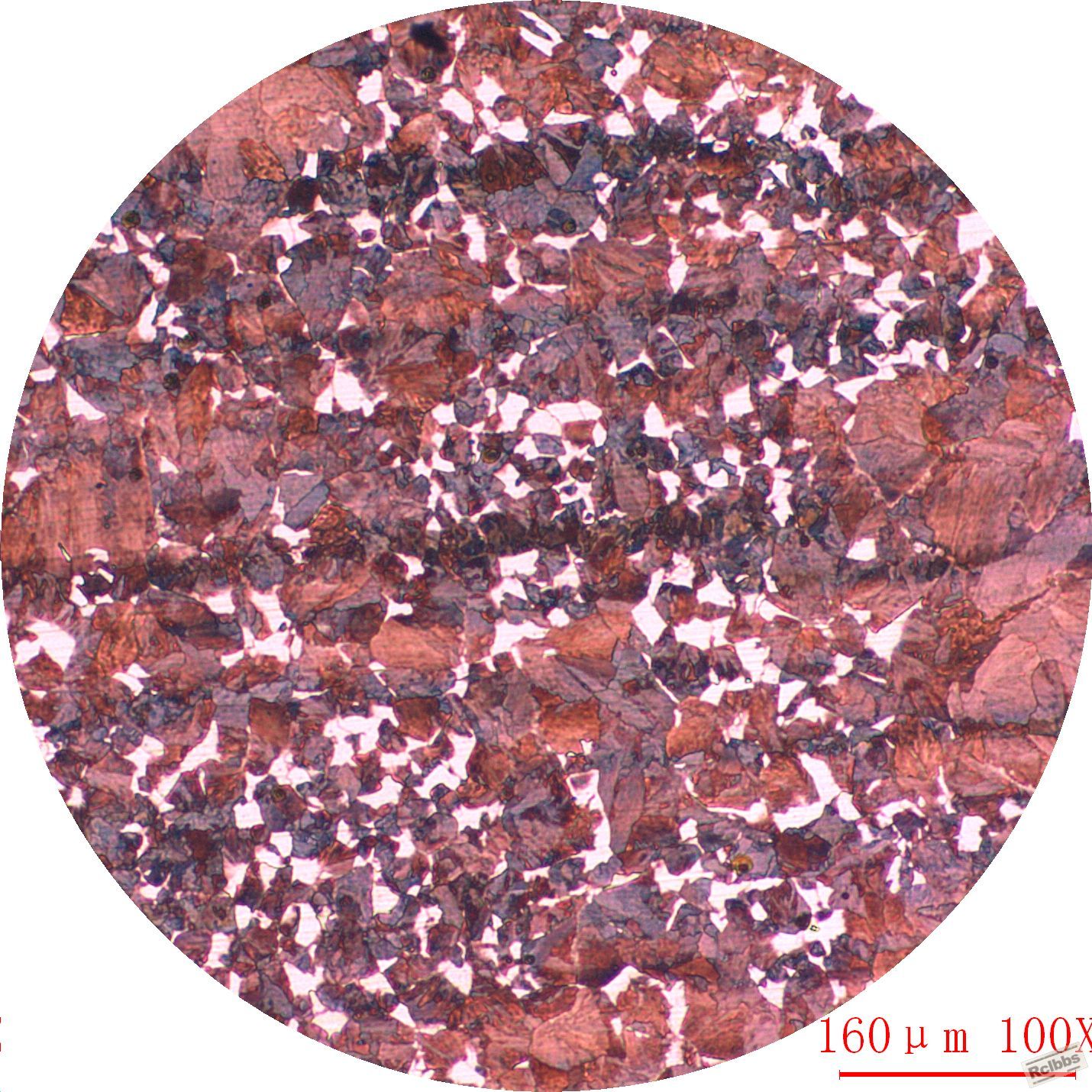

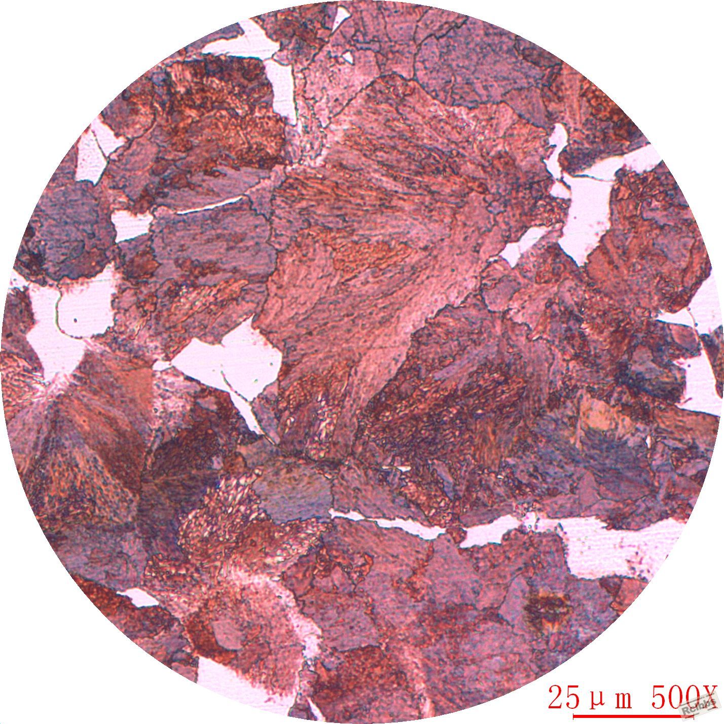

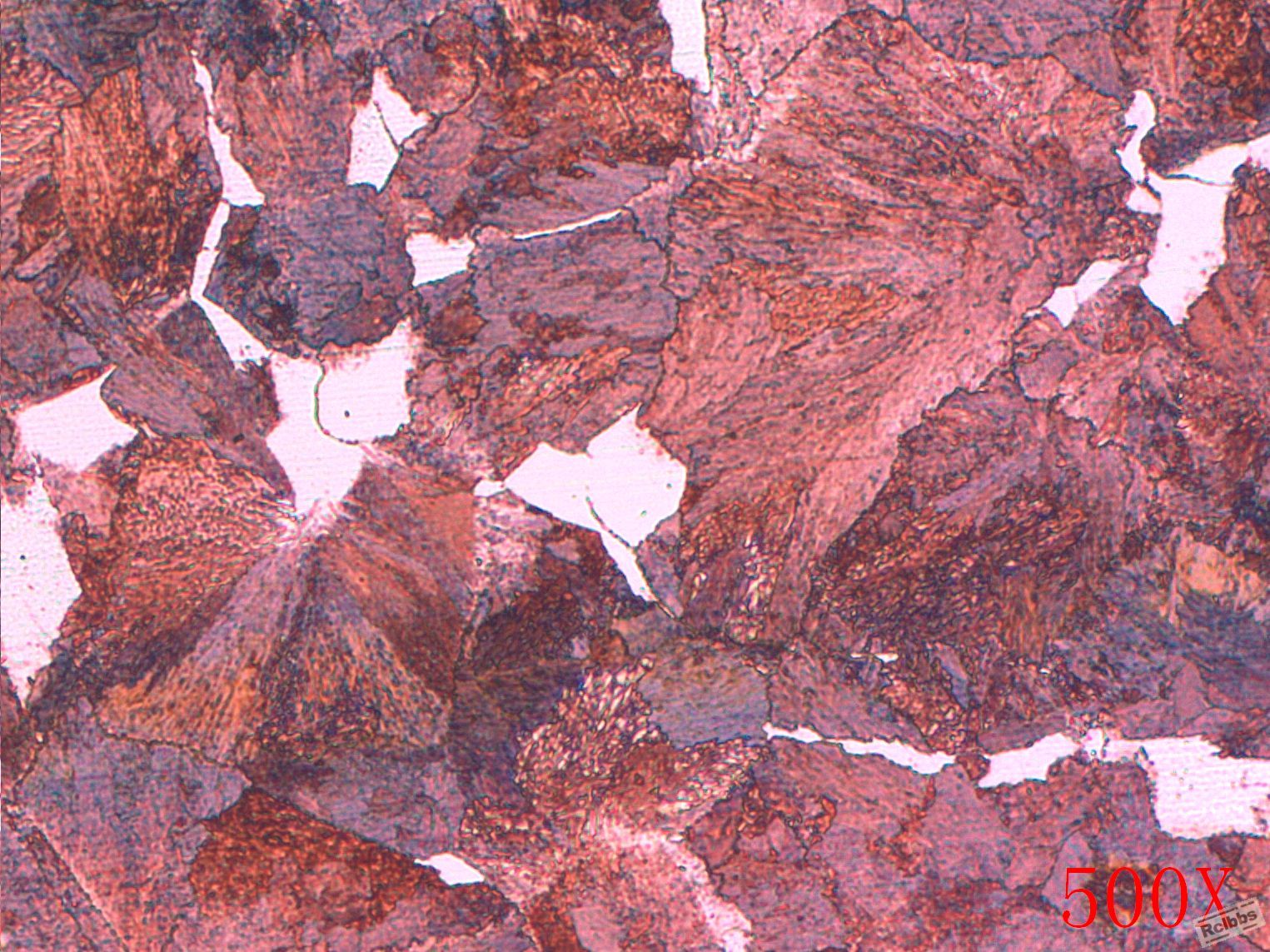

38CrMoAl照片
[ 本帖最后由 wujunfeng610 于 2009-7-11 07:25 编辑 ]

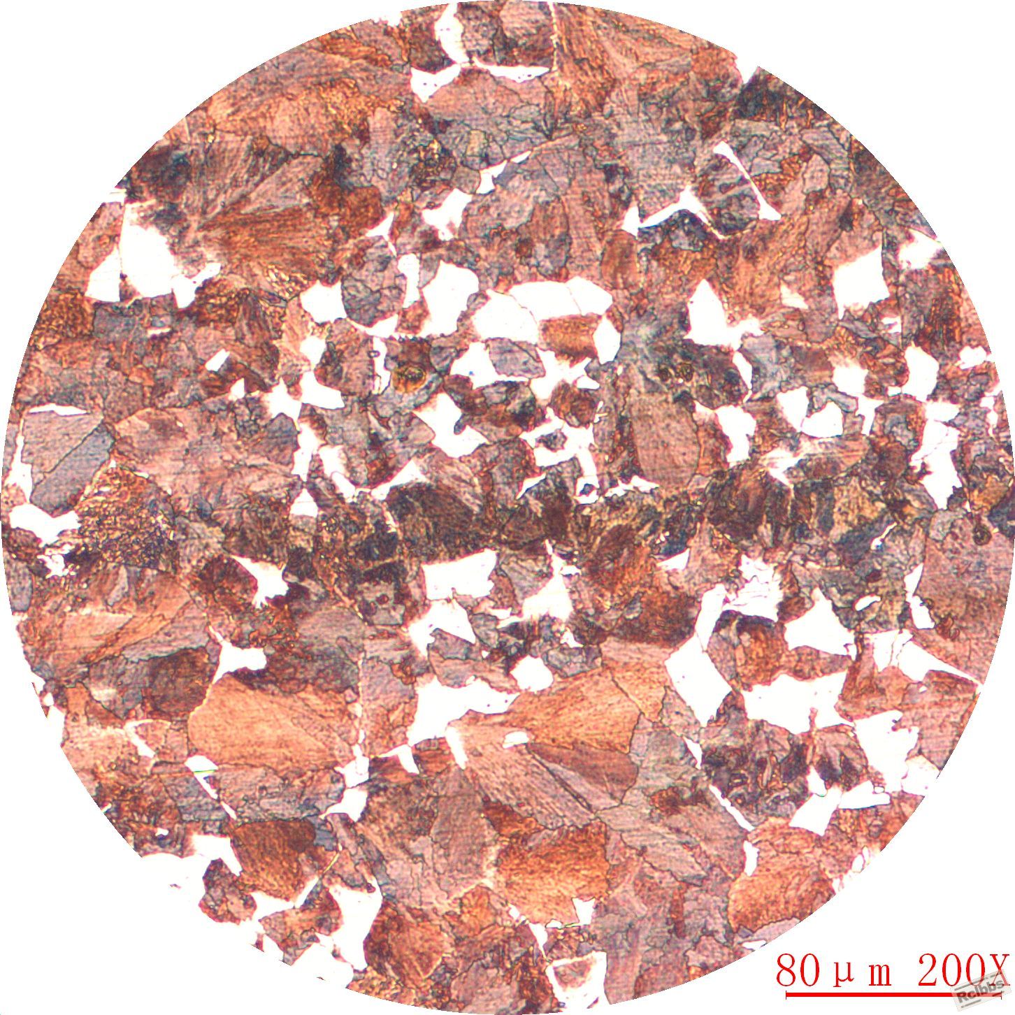

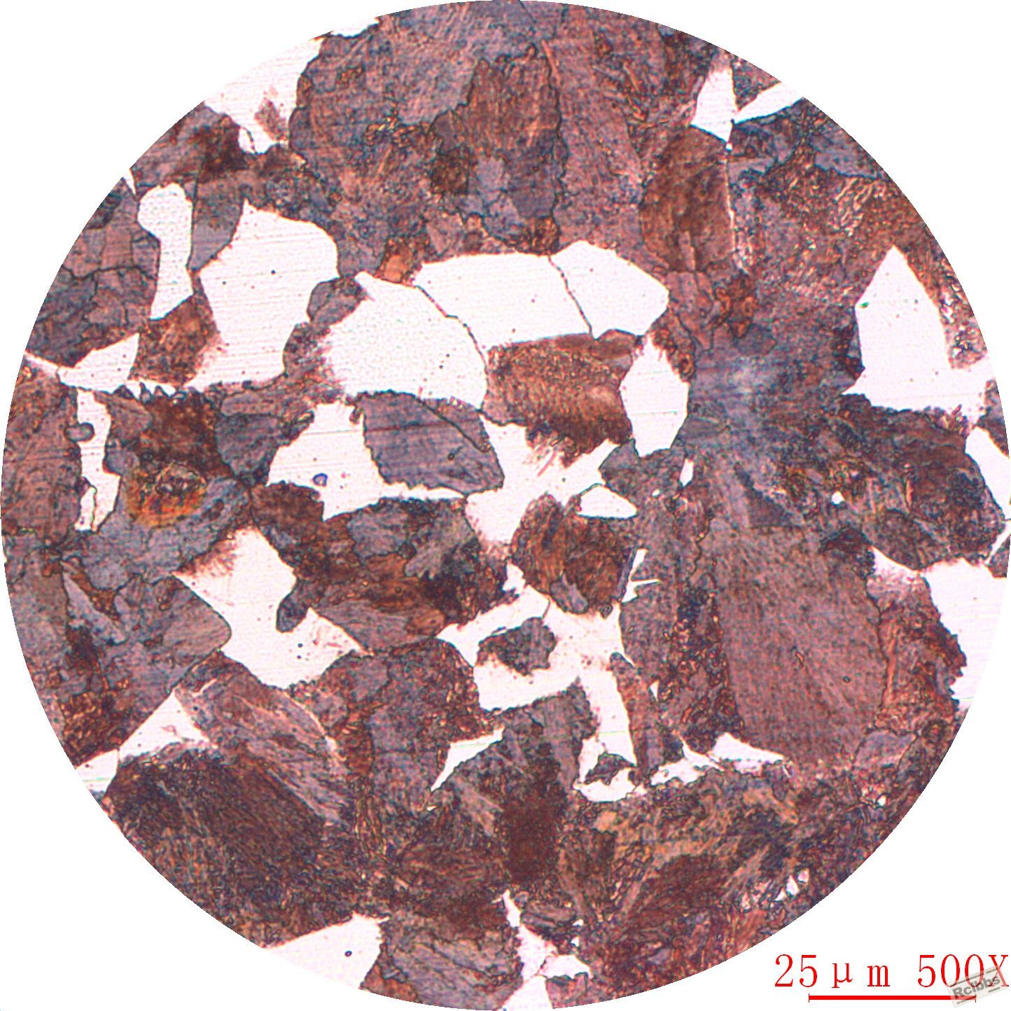

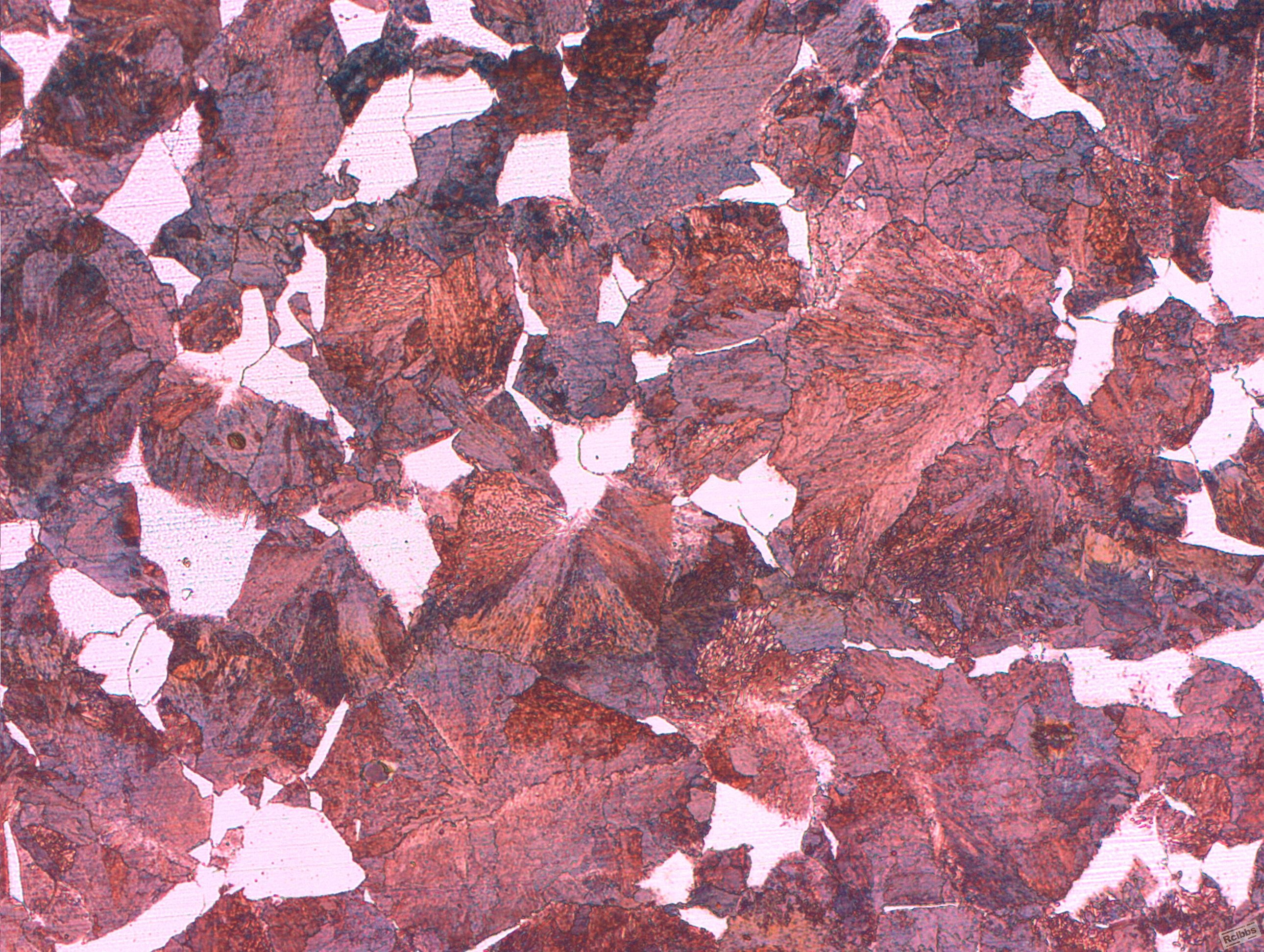

P+Fe,轻微带状
P+Fe,轻微带状
P+Fe
P+Fe
P+Fe
P+Fe
P+Fe
P+Fe
P+Fe
P+Fe
P+Fe
P+Fe

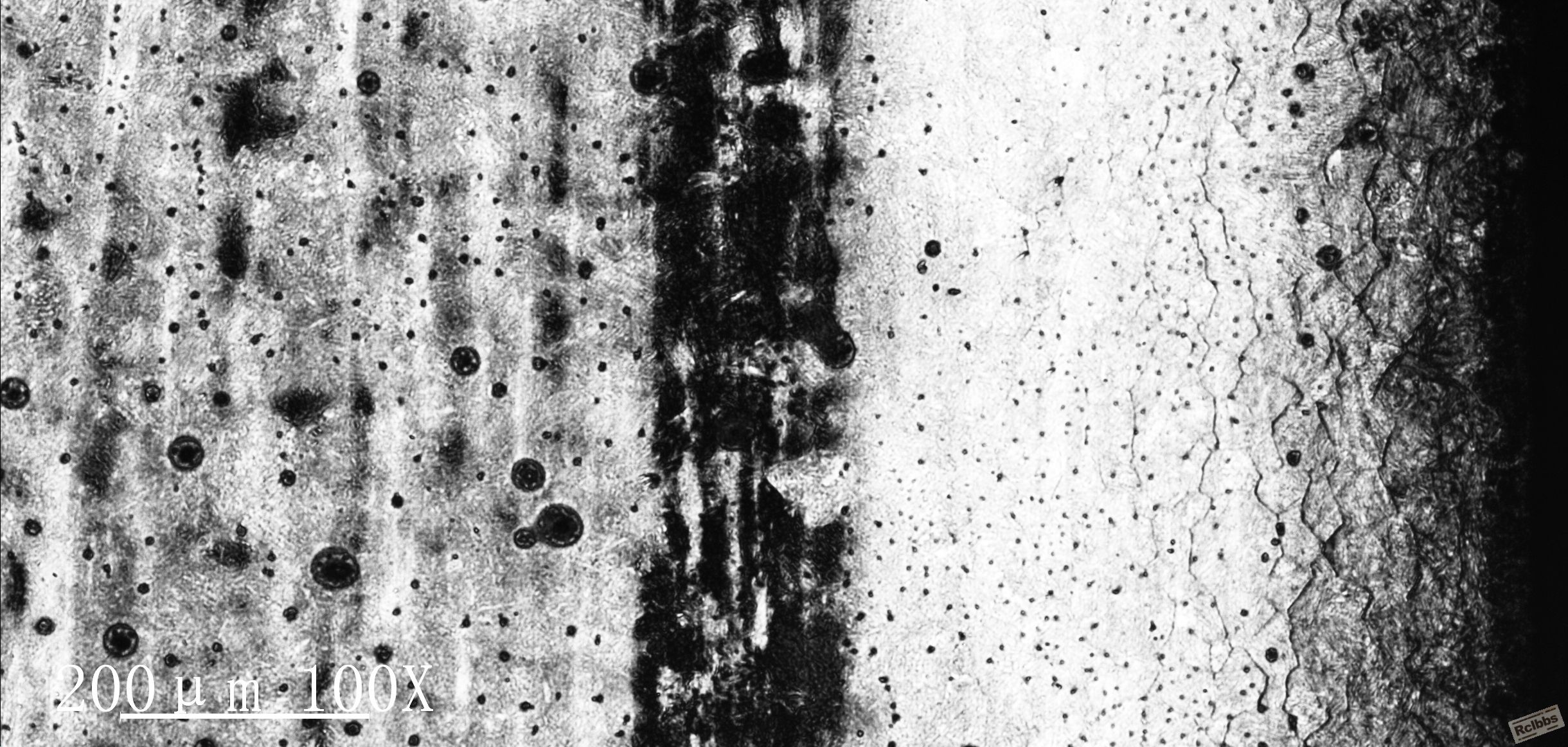

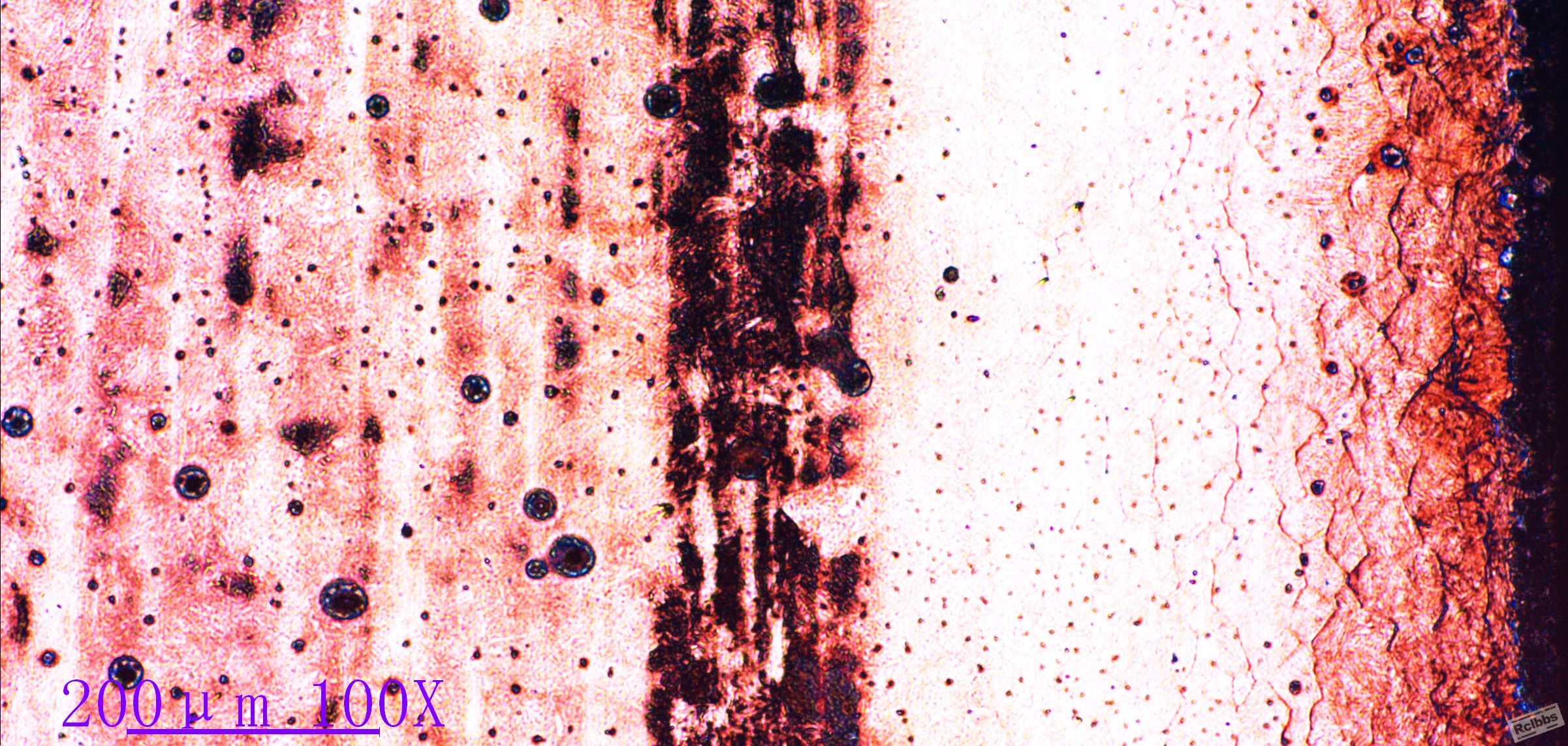

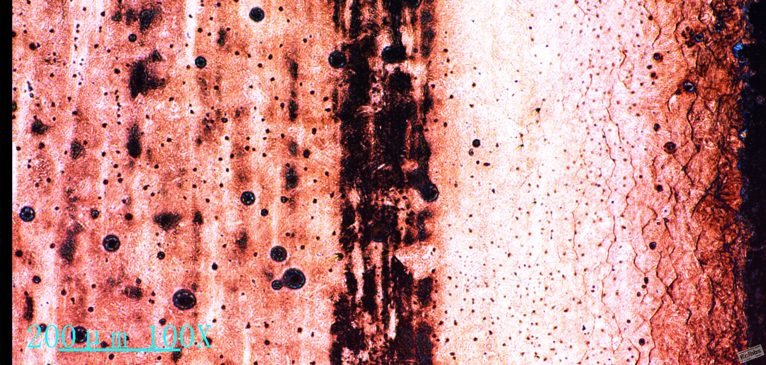

N化层
N化层
N化层
N化层
N化层
N化层

发表于 2009-7-10 21:44:49 | 显示全部楼层
请楼主给大家解释一下组织及工艺。
发表于 2009-7-11 10:53:58 | 显示全部楼层
产品基体组织在平衡状态下得到的组织,因此基体正火不充分或根本没有正火处理。
