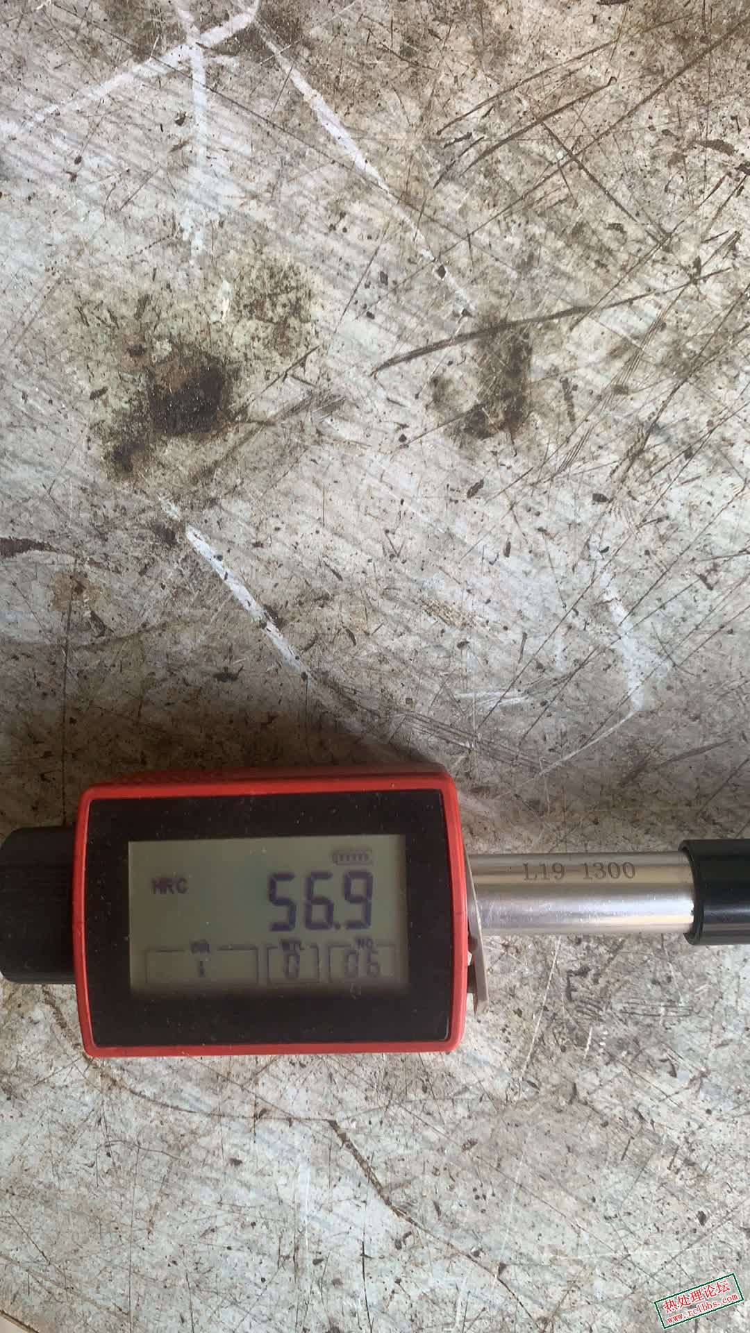

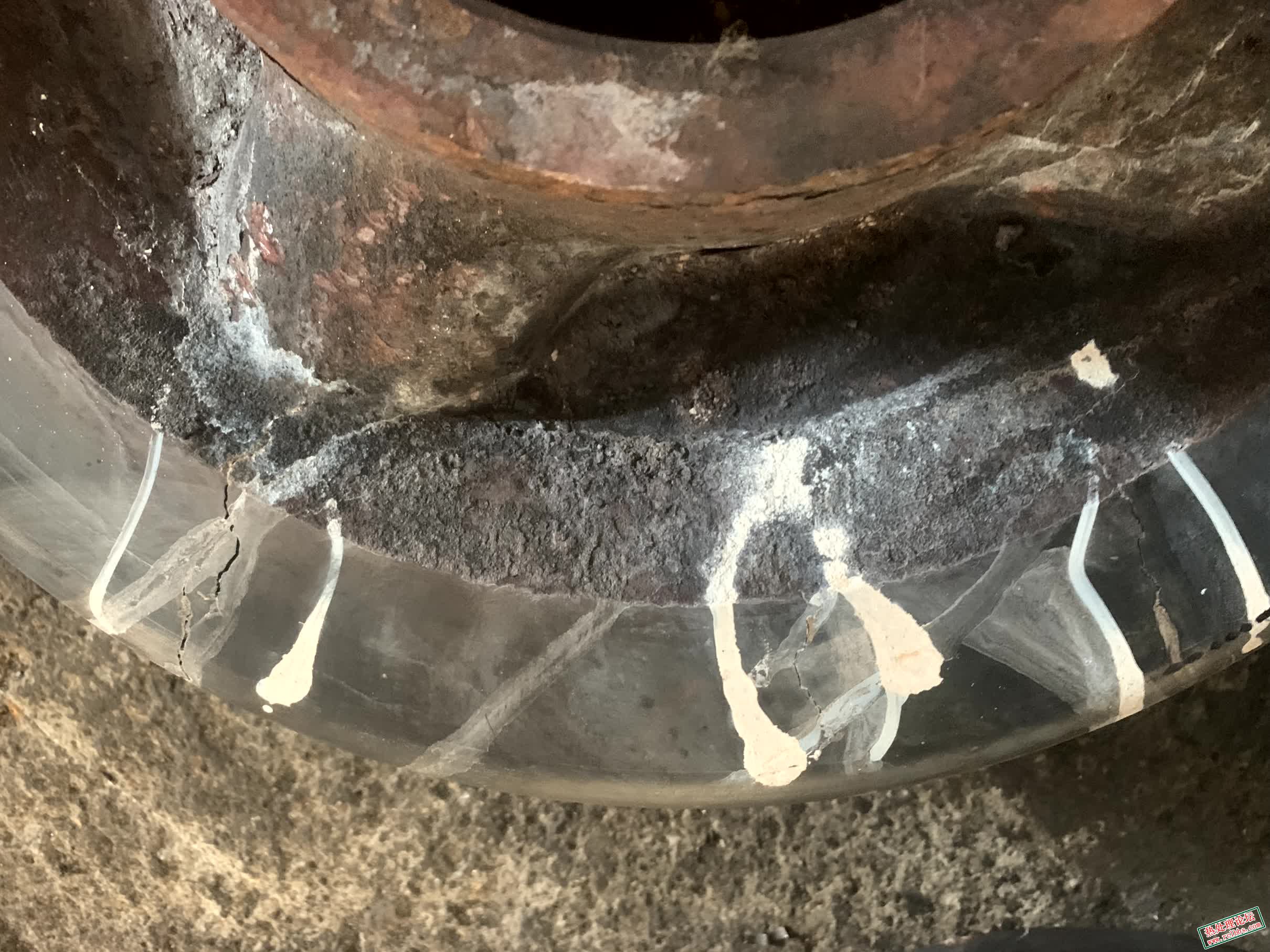

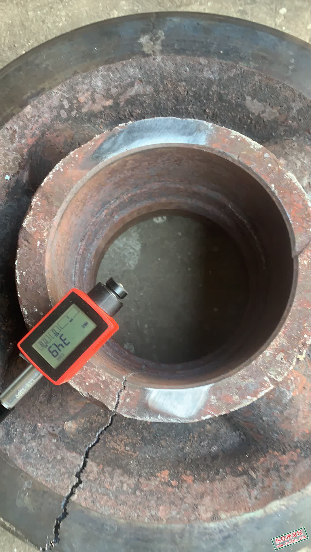

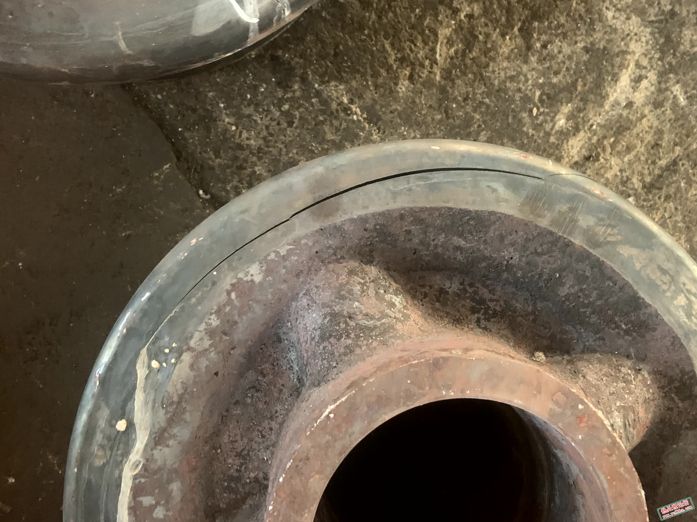

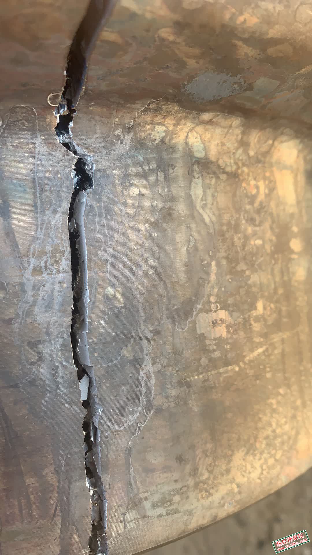

想请教一下各位,
铸钢件车轮, 表面淬火产生裂纹, 报废率大约达到20% (40个坏9个), 具体情况如下:
材料为: 45CrVA, 所有车轮已经全部调质 HB 340-360, 未发现裂纹,
表面淬火 HRC 56-60后, 拉回厂里准备精车时发现车轮产生大量裂纹.
由于厂里没有相关实验室设备, 无法提供金相照片, 只能请教各为,
1. 裂纹是如何产生的, 下次如何避免?
2. 其他未开裂的轮子, 是否可能存在安全隐患?
铸造厂和热处理厂均为长期合作厂商, 从未出现过类似问题. 之前产品直径均为300, 本次第一次做产品直径为350.
纵向裂纹
纵向裂纹
横向裂纹
横向裂纹
车轮断裂
车轮断裂
表面淬火硬度
表面淬火硬度
调质硬度
调质硬度

最后一张图片看,不是表面淬火裂纹,因为表面淬火裂纹一般只在感应淬火区。

看你的图片,图2是最明显的调质淬火裂纹,图一和图3还有材料因素导致淬火裂纹,,,总之,调质工艺冷却失当,表面淬火工艺引发裂纹增大。

从第一、第二张图片看,这种形貌的裂纹不应是表面淬火产生的。
