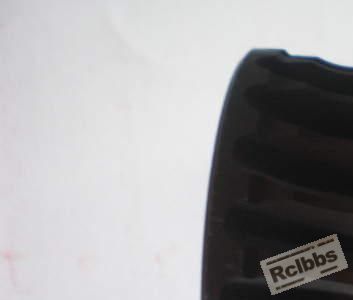

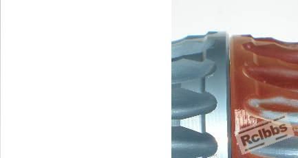

40CR材料调质处理!回火温度530度
平时回火后颜色如图2所示是黑红色,有一层氧化皮,今天回火出来后一炉产品颜色如图1所示,有的全部是淡蓝色(无明显的氧化,如1图左边的产品),有的局部有氧化(如图1右边的产品)
经检验硬度符合技术要求,和平时处理的无差别。工艺未作任何更改!
请大家讨论下原因

 楼主| 发表于 2009-7-9 18:08:18 | 显示全部楼层

发表于 2009-7-10 09:45:58 | 显示全部楼层
炉内实际的回火温度出现了偏差,导致回火色异常;另外,保护气氛是否异常?是否有杂质(水汽等)混入?

 楼主| 发表于 2009-7-11 08:19:53 | 显示全部楼层
硬度结果显示回火温度正常,我们检测时采用9点检测,因此可以肯定炉内温度分布是没有问题的。没有采用保护气氛。出现这种情况很难理解,感觉好像有保护气氛存在,使得如图1的产品没有或者局部被氧化一样。

发表于 2009-7-12 23:20:54 | 显示全部楼层
红色的是氧化后的铁锈吗?是不是工件清洗后含有水分多高温下回火氧化造成的?这样情况是整炉均是这样还是部分产品这样?

发表于 2009-7-13 20:10:38 | 显示全部楼层
这种情况可能跟你们淬火之后的清洗工序有关  你们的清洗工序变更了吗 和以前的一样吗

 楼主| 发表于 2009-7-20 13:33:30 | 显示全部楼层
回各位的话:
   工序没有变更,清洗采用真空清洗。整个生产过程产品不会与水接触的!产品颜色不同区域一般表现为工装表面红褐色严重,往里区部出现。
    按理以及以前的生产实际,530度肯定有氧化的,表面颜色呈黑红色的!
