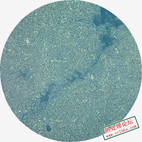

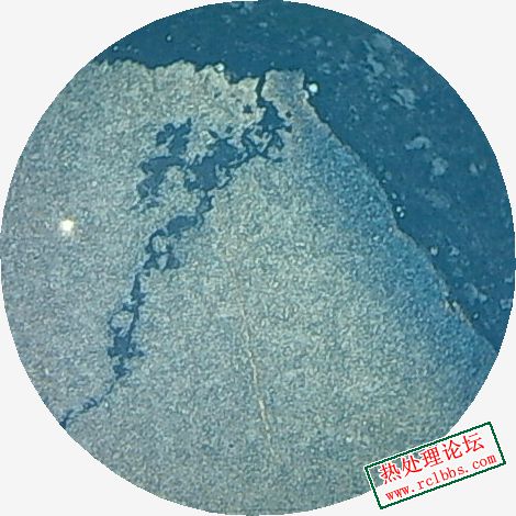

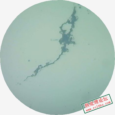

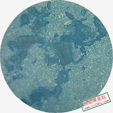

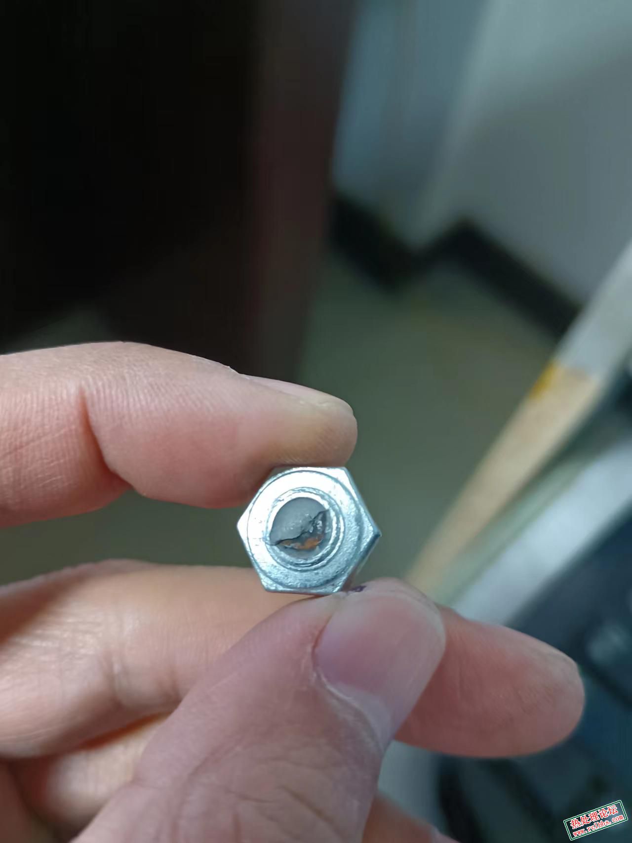

下图为外六角不脱出螺丝根部异常断裂的图片,比例约3%,请各位老师分析一下是什么裂纹,产生的原因是什么?

这工艺路线是怎样?什么材料?加热镦出来的?非热处理裂纹。
签到天数: 433 天
发表于 2022-12-26 22:23:59 | 显示全部楼层
感觉有点像过烧现象,是不是有熔融的孔洞
签到天数: 1158 天
发表于 2022-12-27 08:59:10 | 显示全部楼层
组织有点粗大,有夹杂物
签到天数: 588 天
 楼主| 发表于 2022-12-29 08:08:13 | 显示全部楼层
您好!这是市场买回的标准件,8.8级,用扳手轻轻一扳,头就掉了,且断面有明显的锈迹,觉得应该是冷镦产生的缺陷。且断面缺陷处较光滑。
签到天数: 257 天
发表于 2022-12-29 08:53:21 | 显示全部楼层
爱在旅途 发表于 2022-12-26 22:23
感觉有点像过烧现象,是不是有熔融的孔洞
那个是不是镶嵌粉,我看着怎么像是镶嵌粉
签到天数: 433 天
发表于 2023-1-5 23:11:13 | 显示全部楼层
Ashin 发表于 2022-12-29 08:53
那个是不是镶嵌粉,我看着怎么像是镶嵌粉
应该不是镶嵌粉,很像过烧的孔洞
签到天数: 1296 天
发表于 2023-1-6 09:38:28 | 显示全部楼层
爱在旅途 发表于 2023-1-5 23:11
应该不是镶嵌粉,很像过烧的孔洞
过烧还有一个特征是晶粒和组织粗大,所以不会过烧的问题,此裂纹应该是原材料裂纹,螺纹成形时挤压过来的。
签到天数: 269 天
发表于 2023-1-31 16:04:24 | 显示全部楼层
我也觉得可能是过烧或者原材料缺陷
