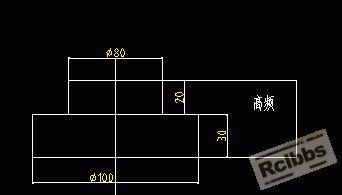

[求助] 阶梯轴怎样设计感应器
签到天数: 181 天
发表于 2009-7-8 22:57:43 | 显示全部楼层 |阅读模式
Snap1.gif 怎样高频淬火,用什么样的感应器
发表于 2009-7-8 23:04:50 | 显示全部楼层
1.材料?2.80mm,100mm及过渡处技术要求?
签到天数: 181 天
 楼主| 发表于 2009-7-8 23:10:09 | 显示全部楼层
回复 2# 搬运工 的帖子
45钢,硬度HRC55-60
发表于 2009-7-8 23:19:07 | 显示全部楼层
回复 3# 浮光掠影 的帖子
淬硬层深度要求?
签到天数: 181 天
 楼主| 发表于 2009-7-8 23:22:54 | 显示全部楼层
回复 4# 搬运工 的帖子
1.5---3.3mm
发表于 2009-7-8 23:47:48 | 显示全部楼层
1.鉴于你这个具体情况.可考虑换材料渗C淬火.此回复大概不会使你满意.你再听听其他的意见2.可试试用双匝感应器.一次装夹.靠相对移动分别加热两部位.
