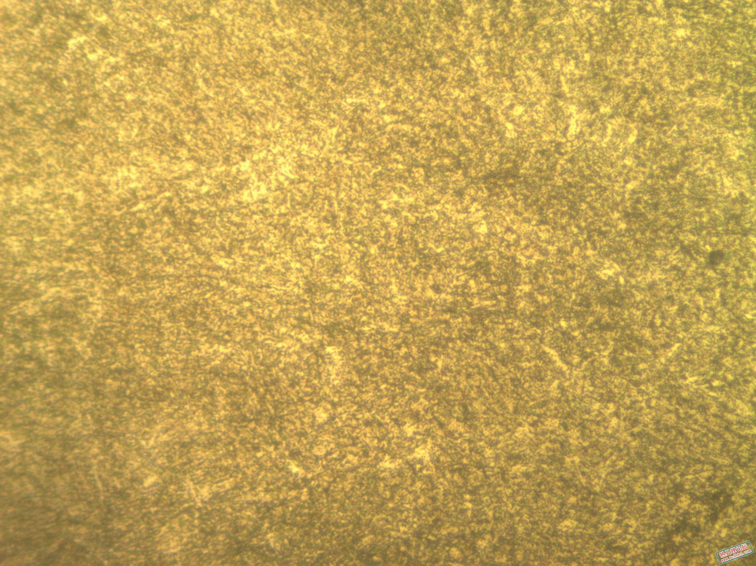

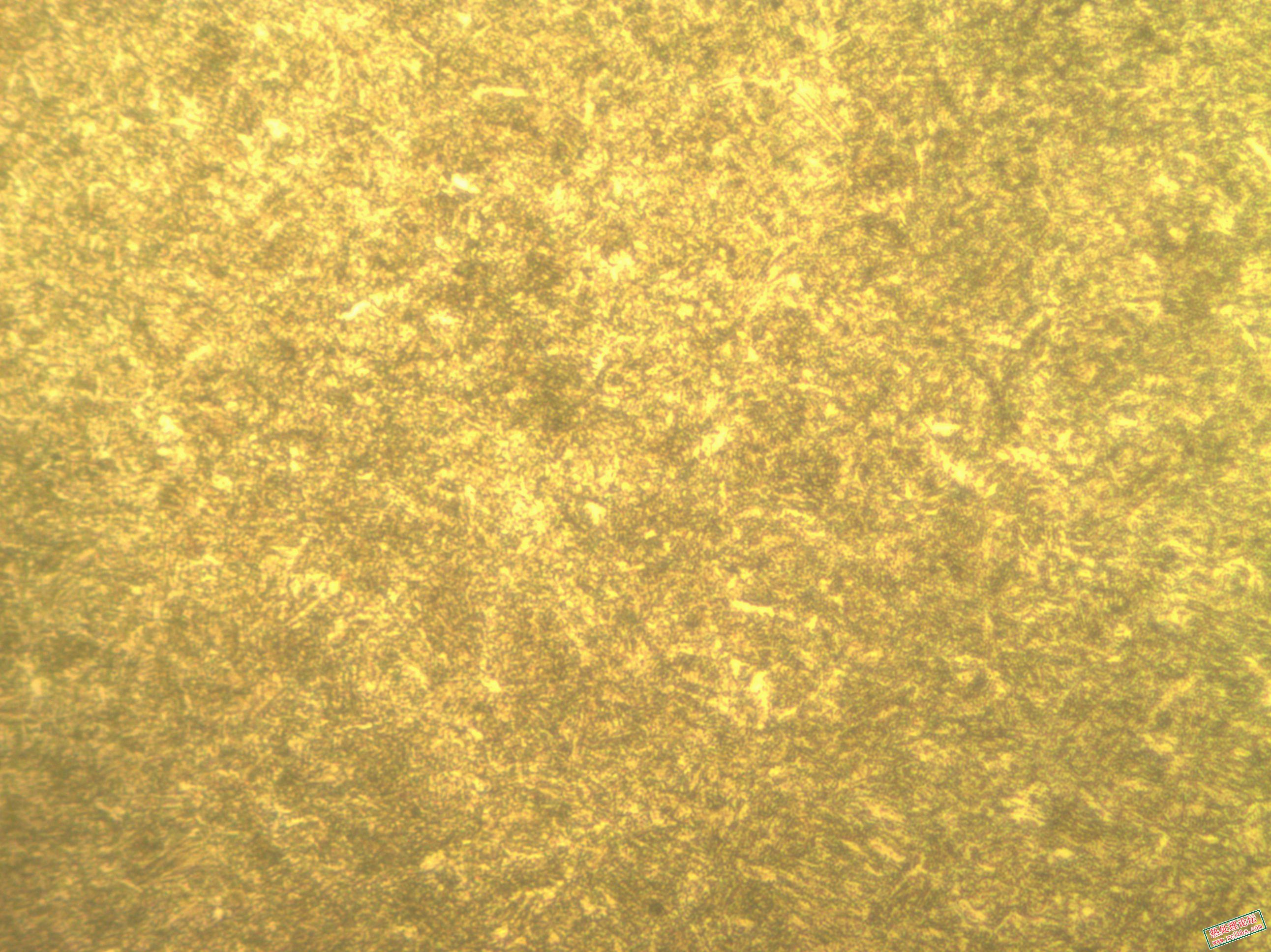

调质无缝钢管37Mn5,请老师看看是什么组织。

从图片来看,主要是回火索氏体一类组织,因为清晰度的关系有没有其它组织就不能很确定了。

发表于 2022-12-23 14:45:00 | 显示全部楼层

发表于 2022-12-26 21:19:17 | 显示全部楼层
比较均匀的回火索氏体组织,应该还有极少量的铁素体

发表于 2022-12-28 10:08:44 | 显示全部楼层
大部分回火索氏体+少量铁素体

发表于 2022-12-29 16:47:42 | 显示全部楼层
不像有铁素体,建议图片再清晰点,注上标尺。

发表于 2023-2-22 12:51:27 | 显示全部楼层
能看出主要组织是回火索氏体,别的看不出来是啥。

发表于 2023-3-4 12:16:49 | 显示全部楼层
回火索氏体和少量铁素体,别的好像是没有什么。总的来说,组织还是可以的。

发表于 2023-8-10 07:19:46 来自手机 | 显示全部楼层
调质的37Mn5.组织应该回火索氏体

发表于 2023-9-4 20:19:41 | 显示全部楼层
我看好像还有残奥,不知道对不对

发表于 2023-9-18 12:34:35 来自手机 | 显示全部楼层
基体是回火索氏体组织

发表于 2023-10-8 14:40:06 来自手机 | 显示全部楼层

发表于 2023-10-12 10:18:16 来自手机 | 显示全部楼层
