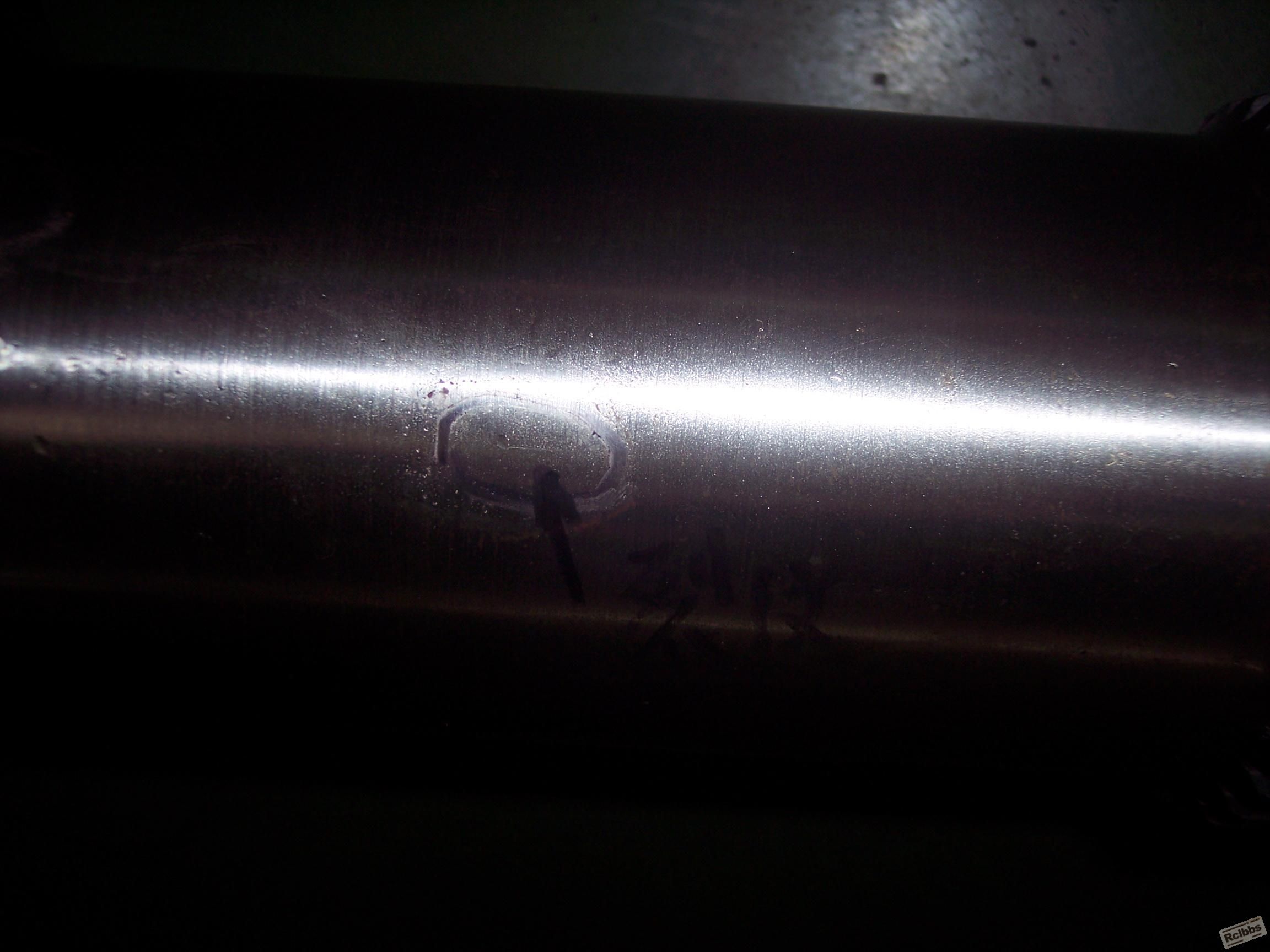

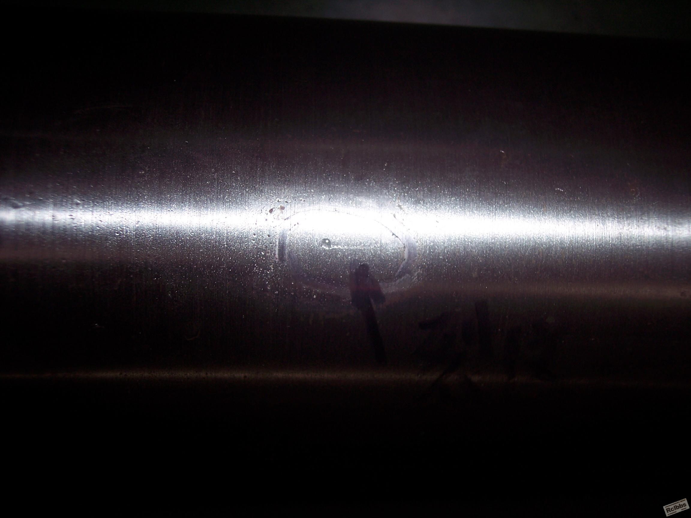

我拍摄的钢材表面发纹照片
附件中是我拍摄的钢材经机加工后有发纹的照片。不是很清晰,但在荧光灯下是很清晰的。

发表于 2010-4-8 17:05:57 | 显示全部楼层
9楼的图片应该叫“冷隔”而不叫“发纹”,发纹是细长螺旋状的,
纯属个人意见
