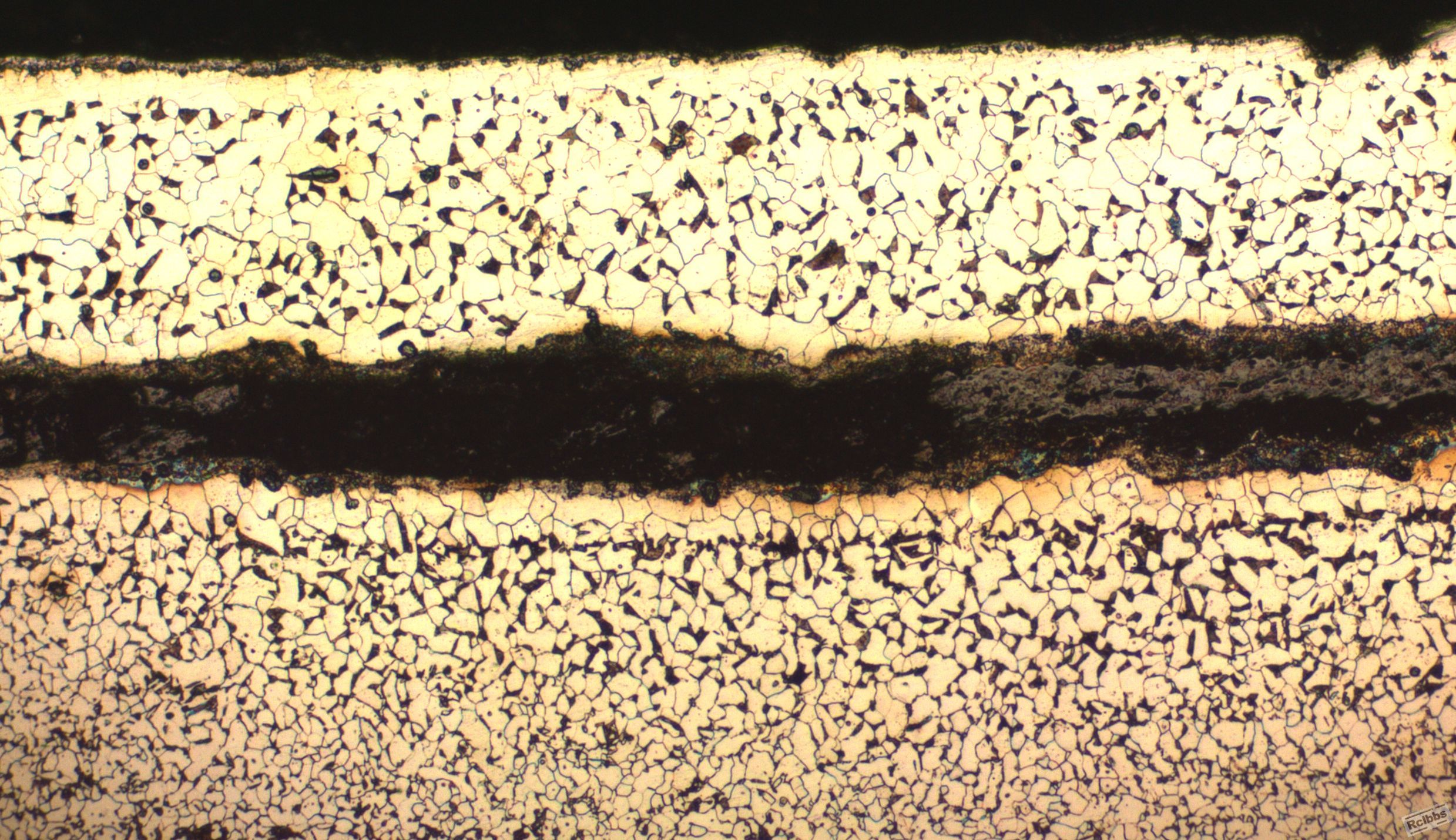

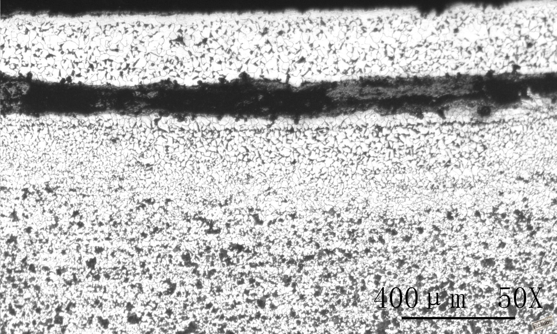

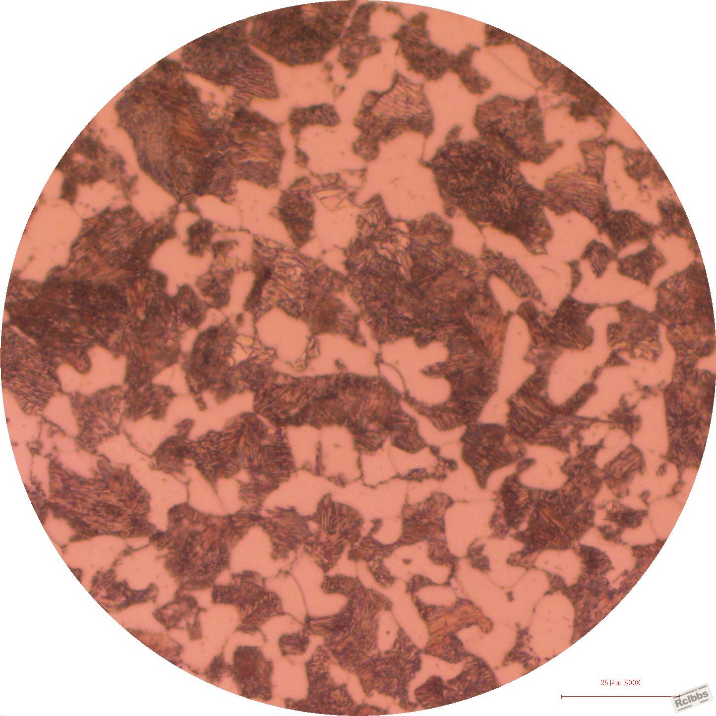

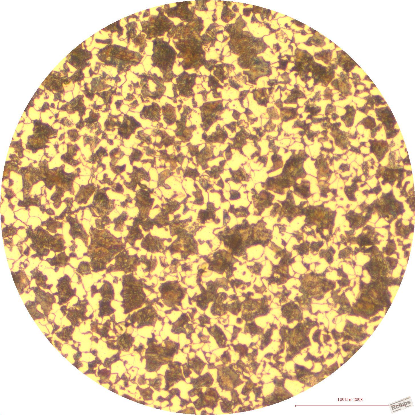

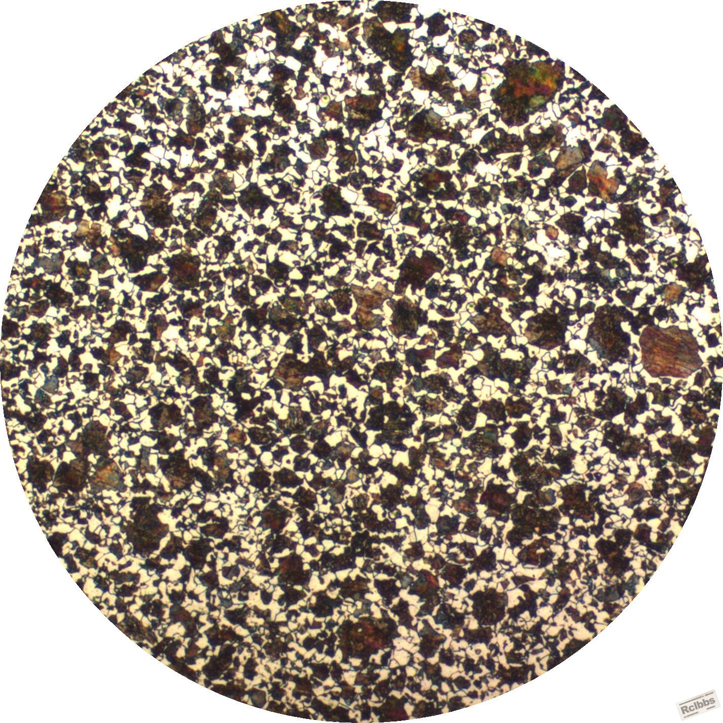

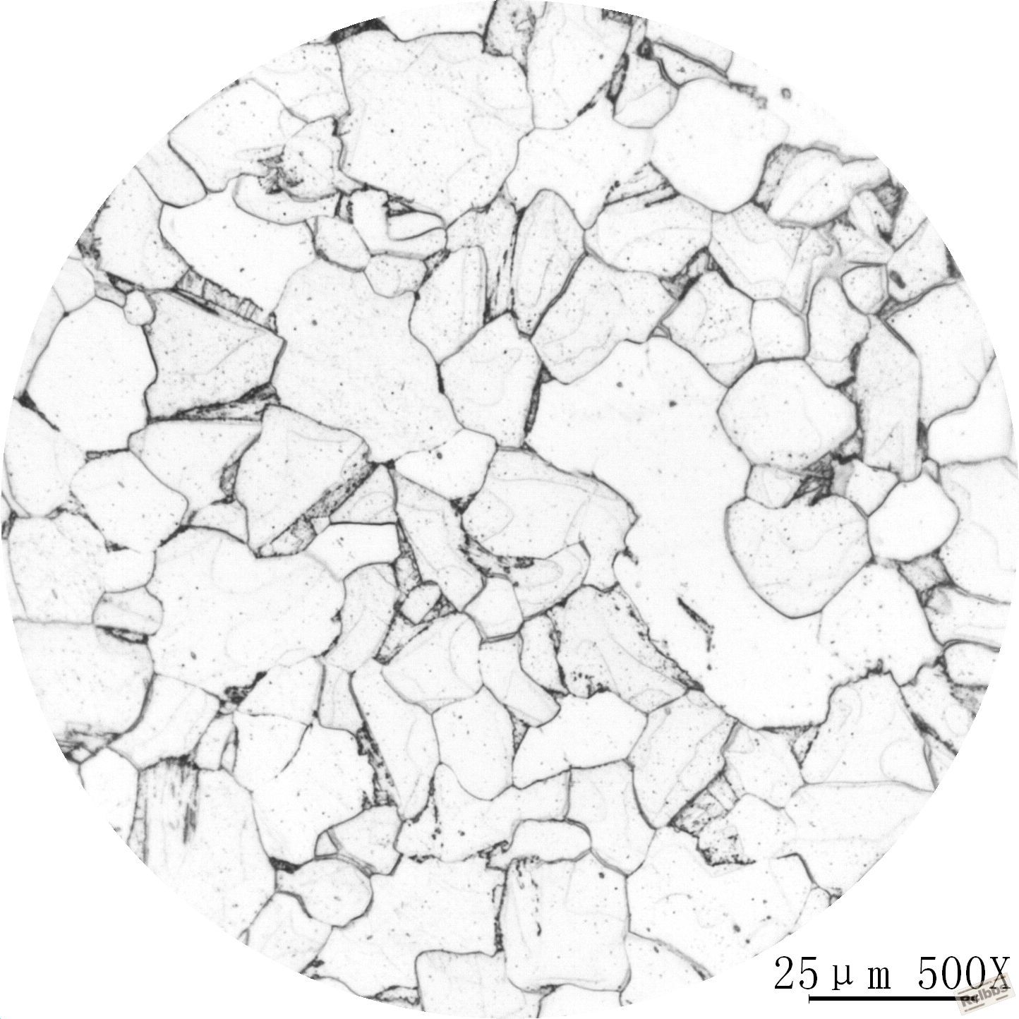

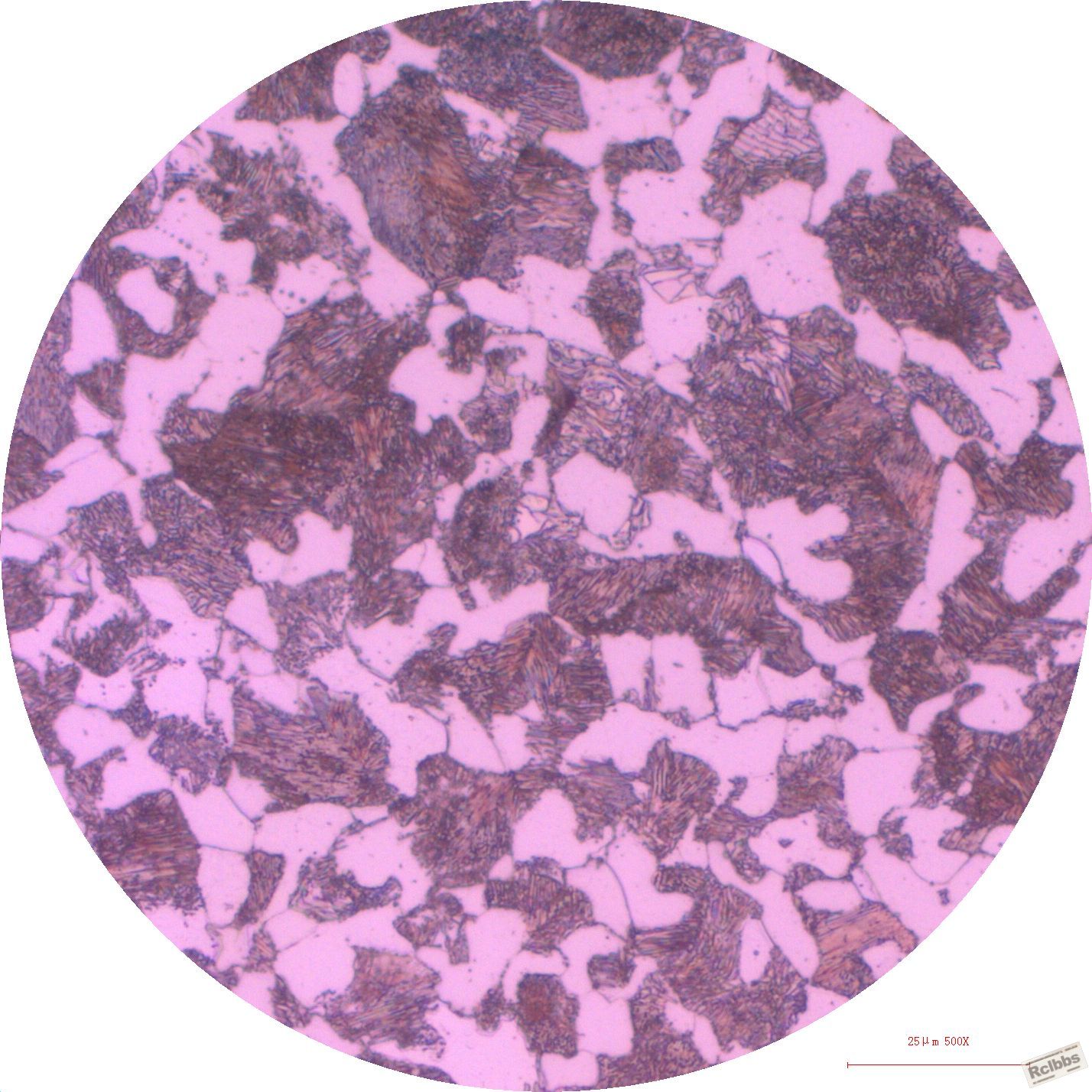

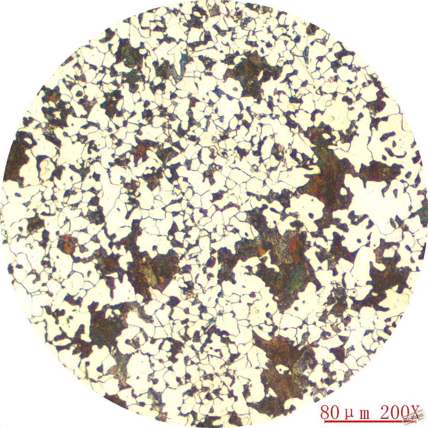

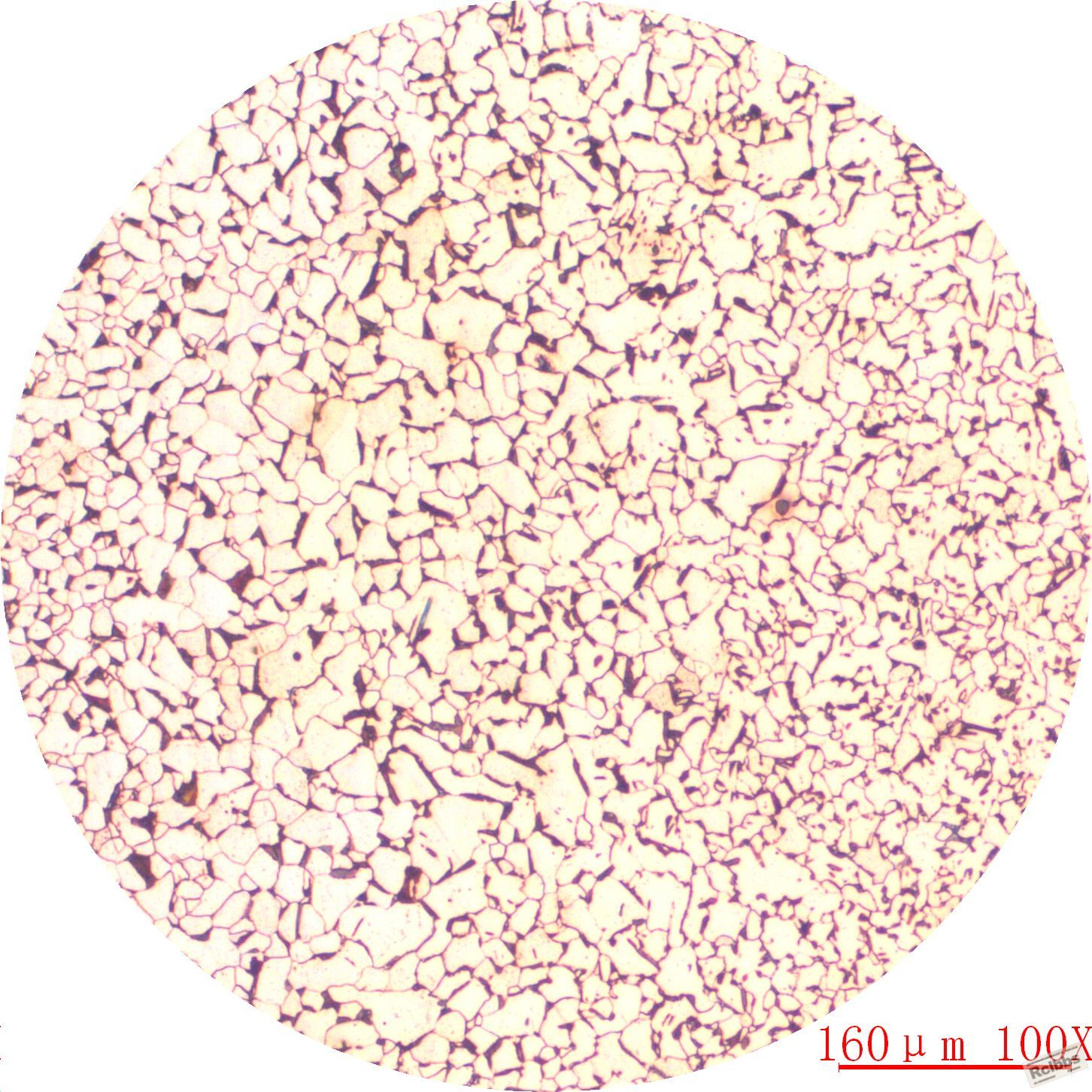

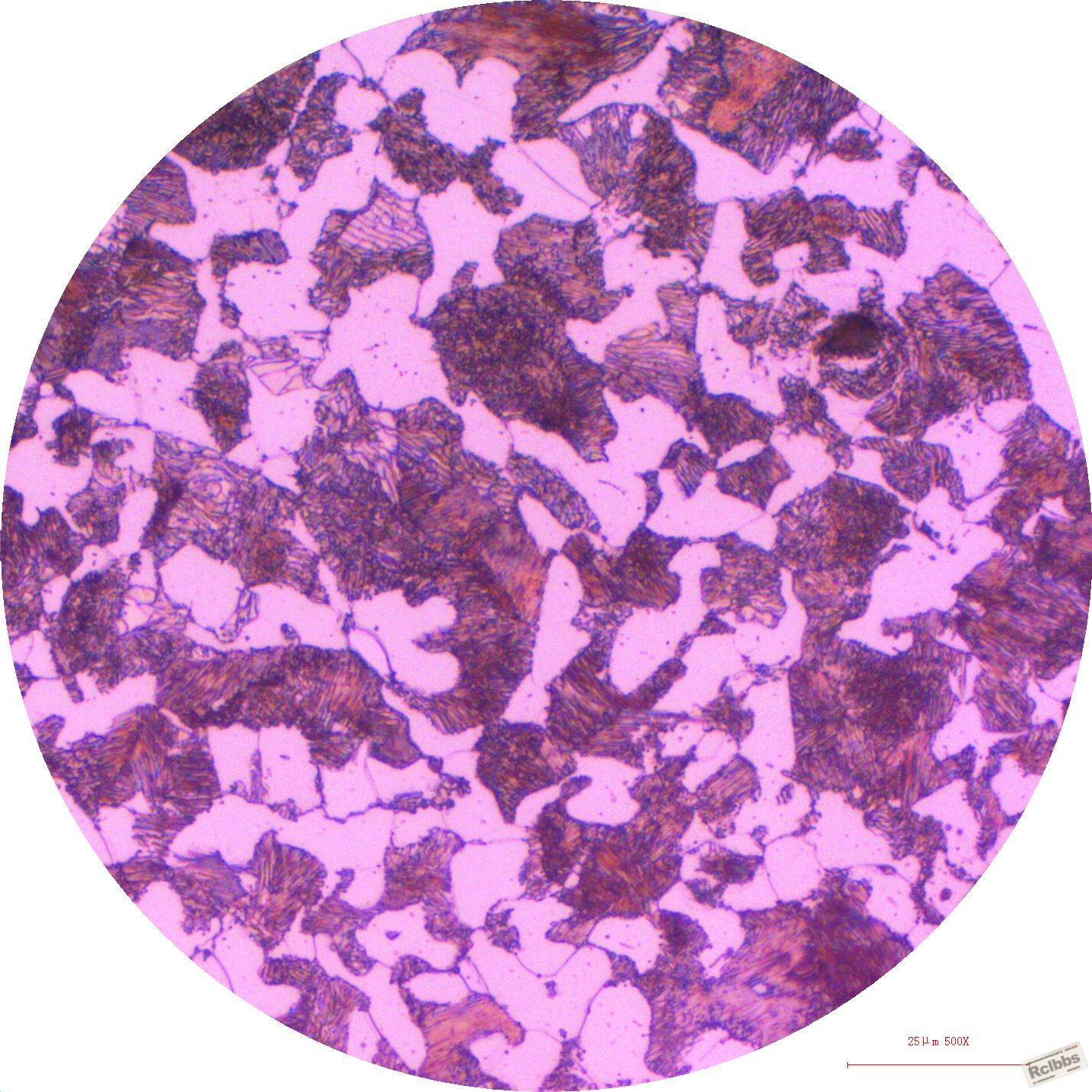

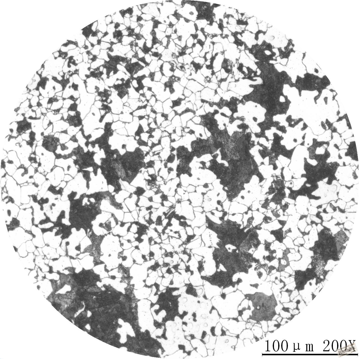

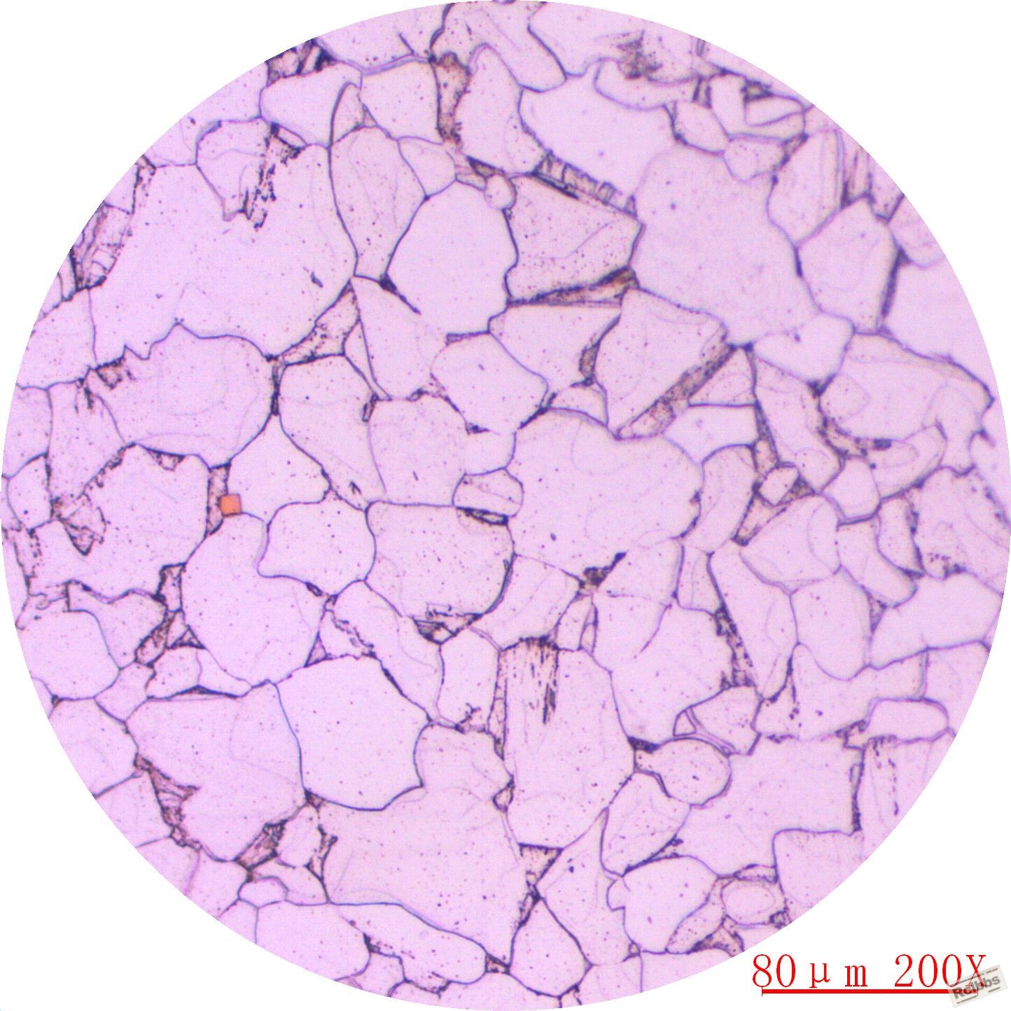

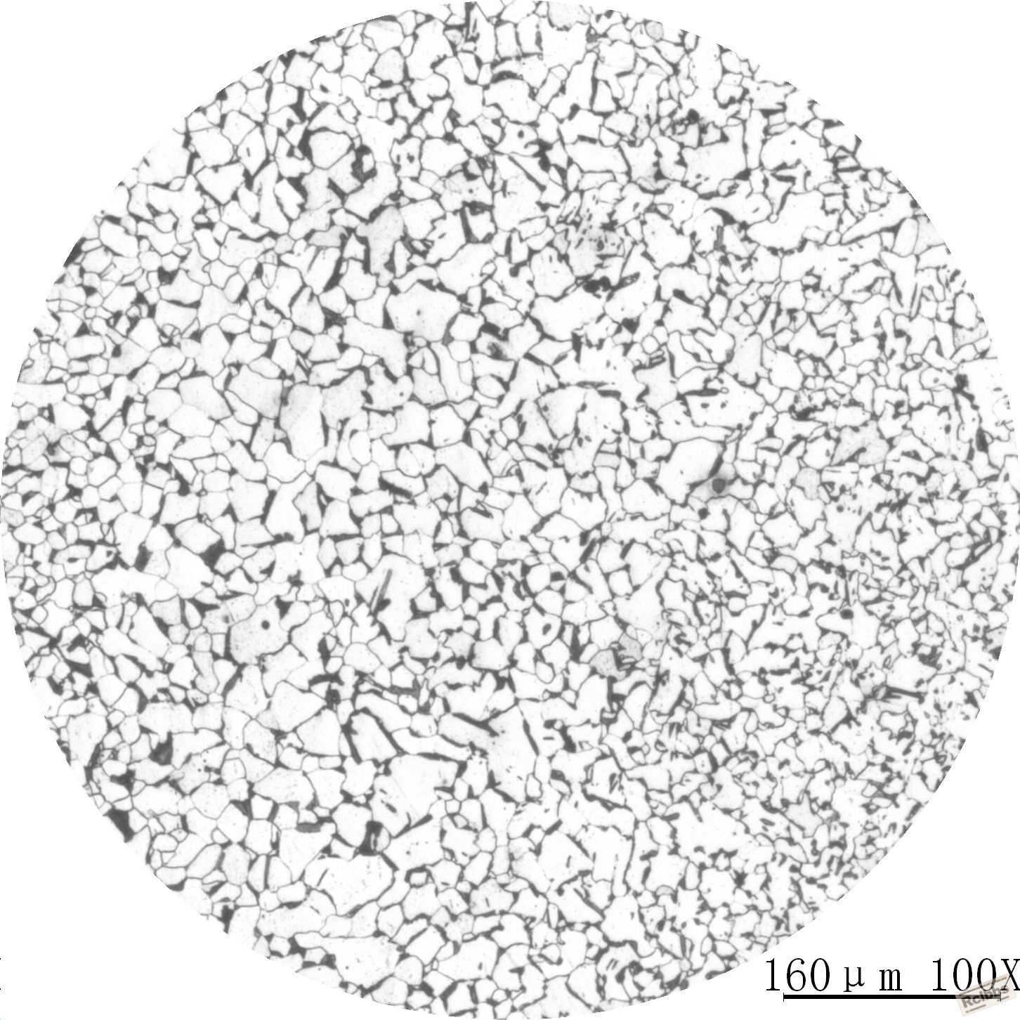

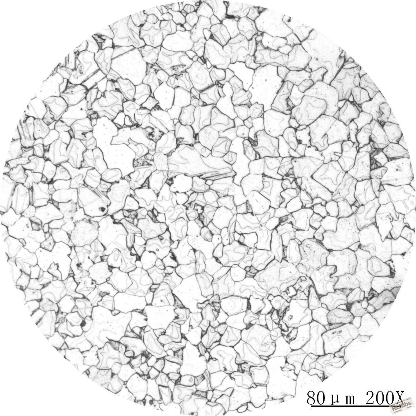

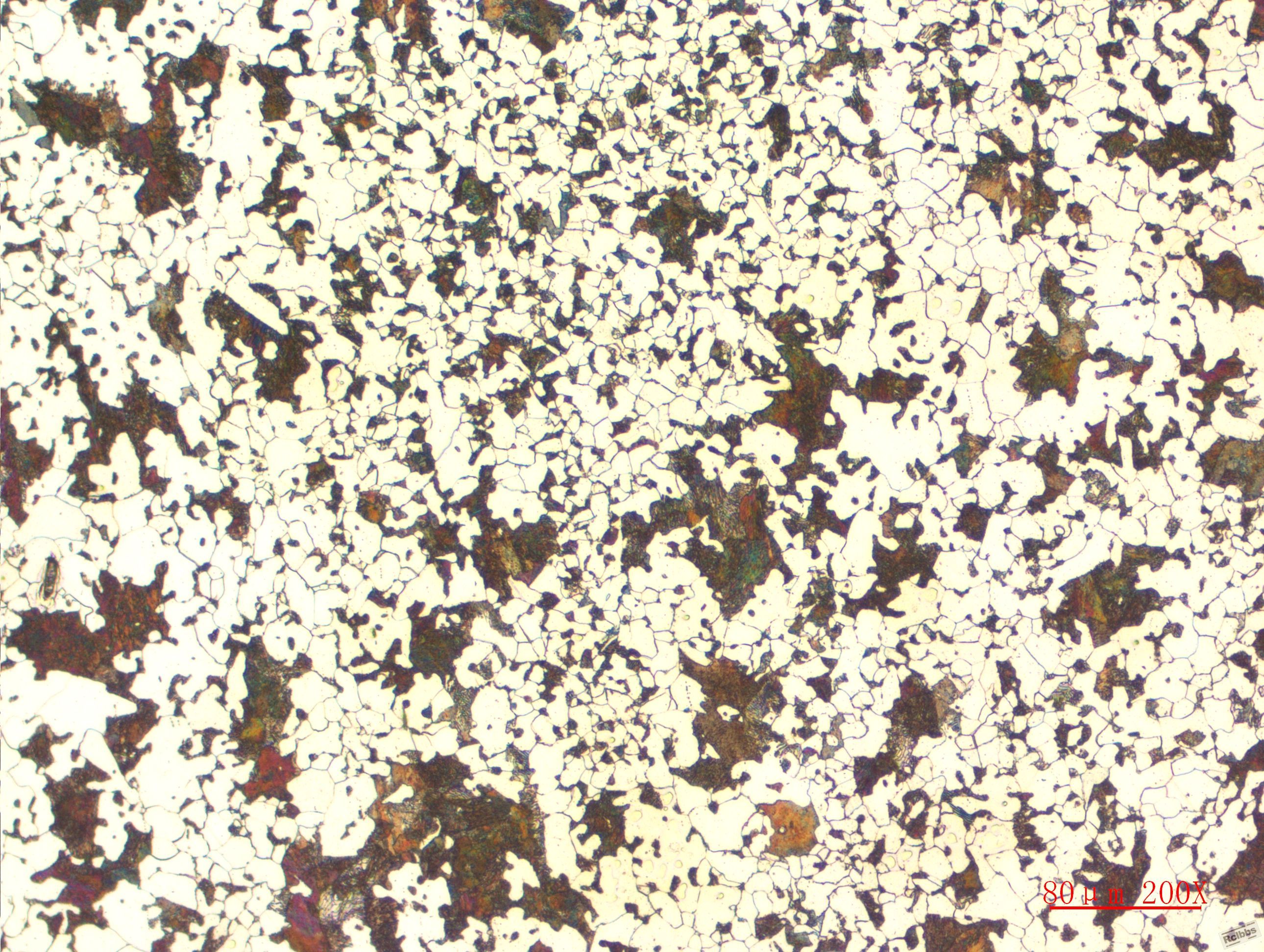

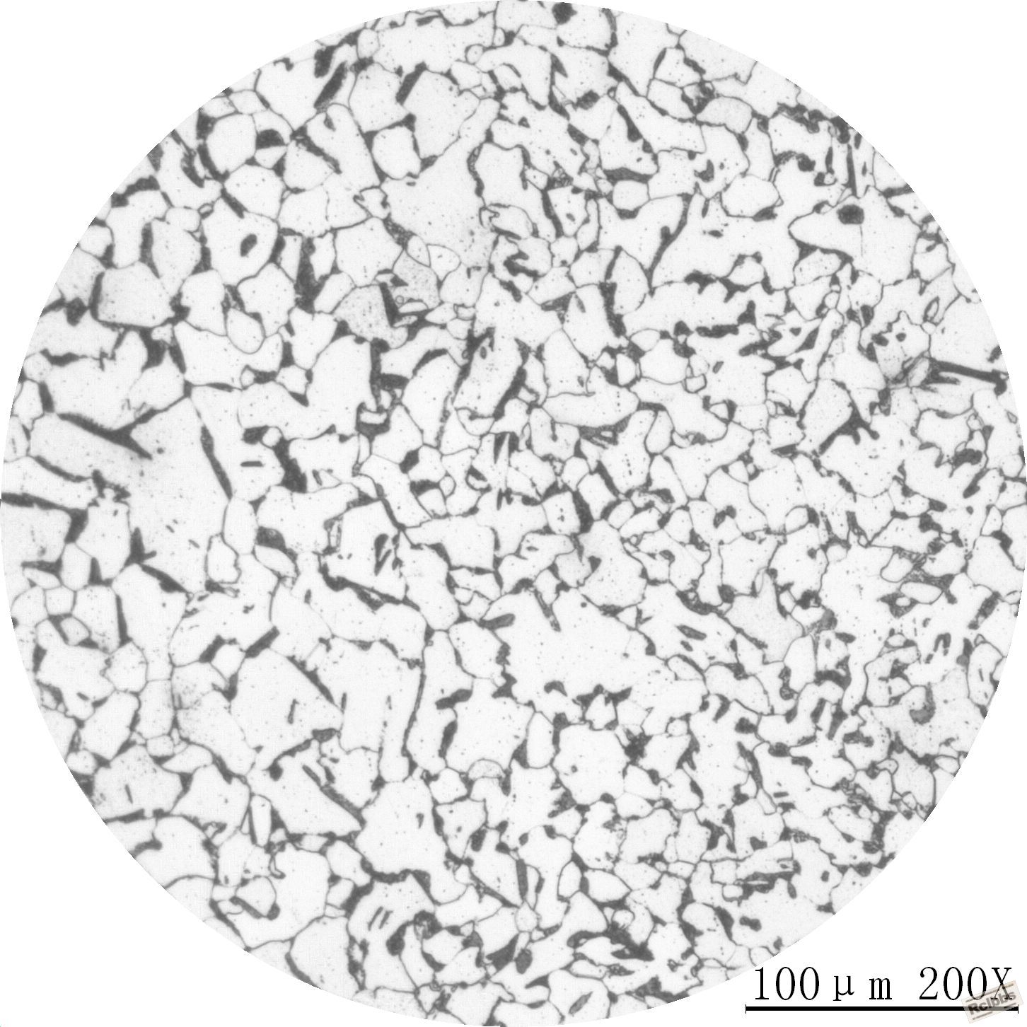

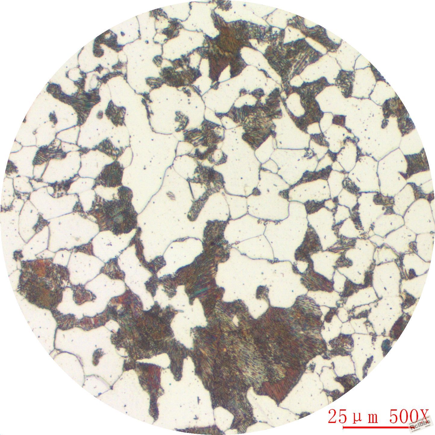

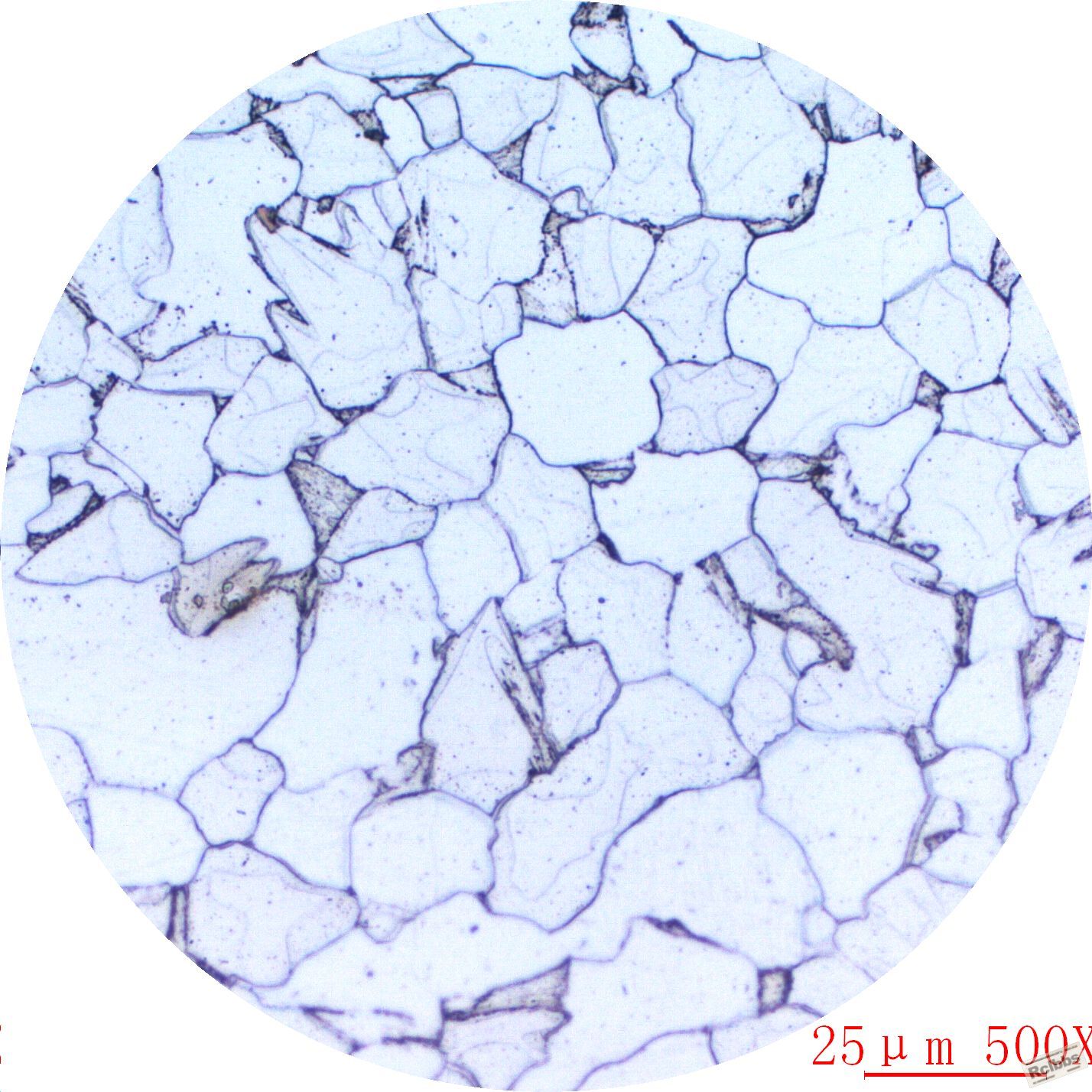

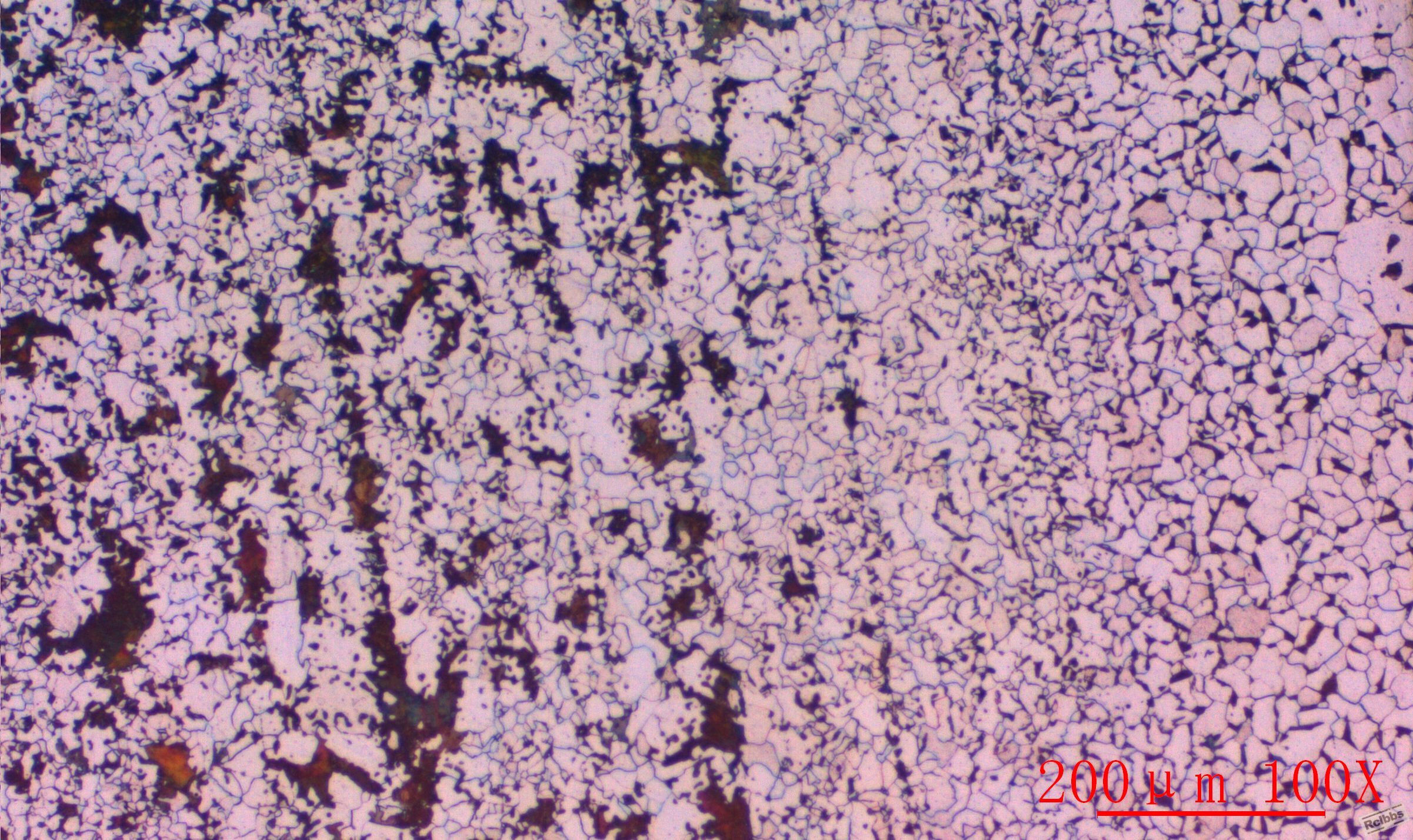

30CrMnSiA组织
[ 本帖最后由 wujunfeng610 于 2009-7-7 18:48 编辑 ]

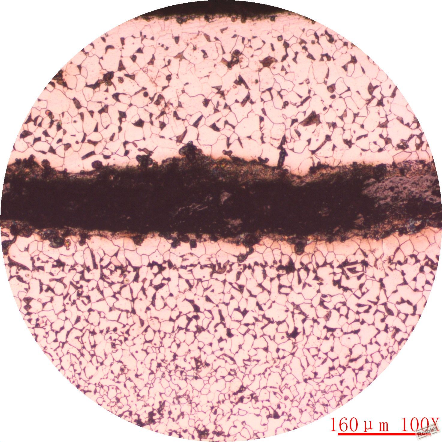

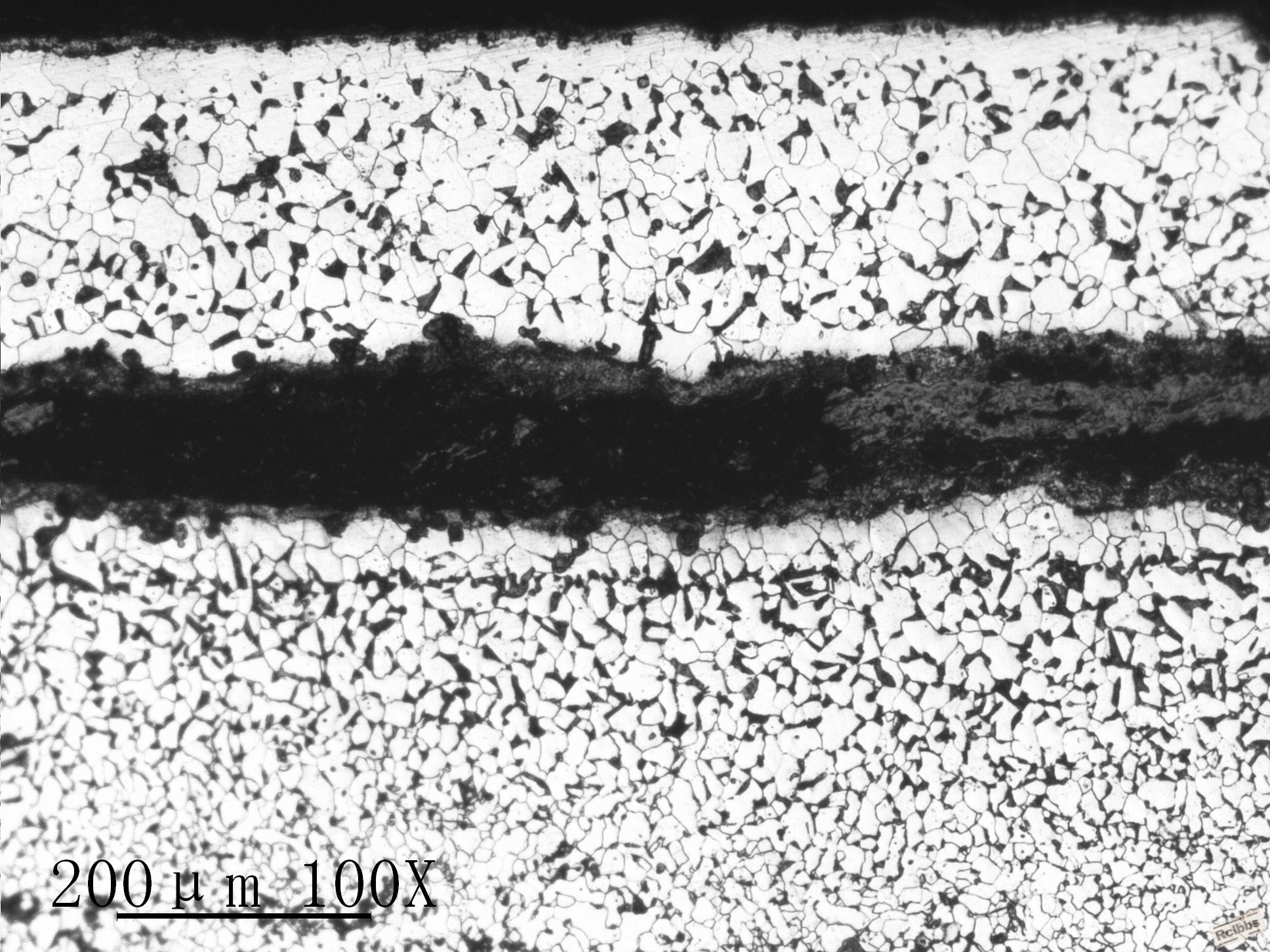

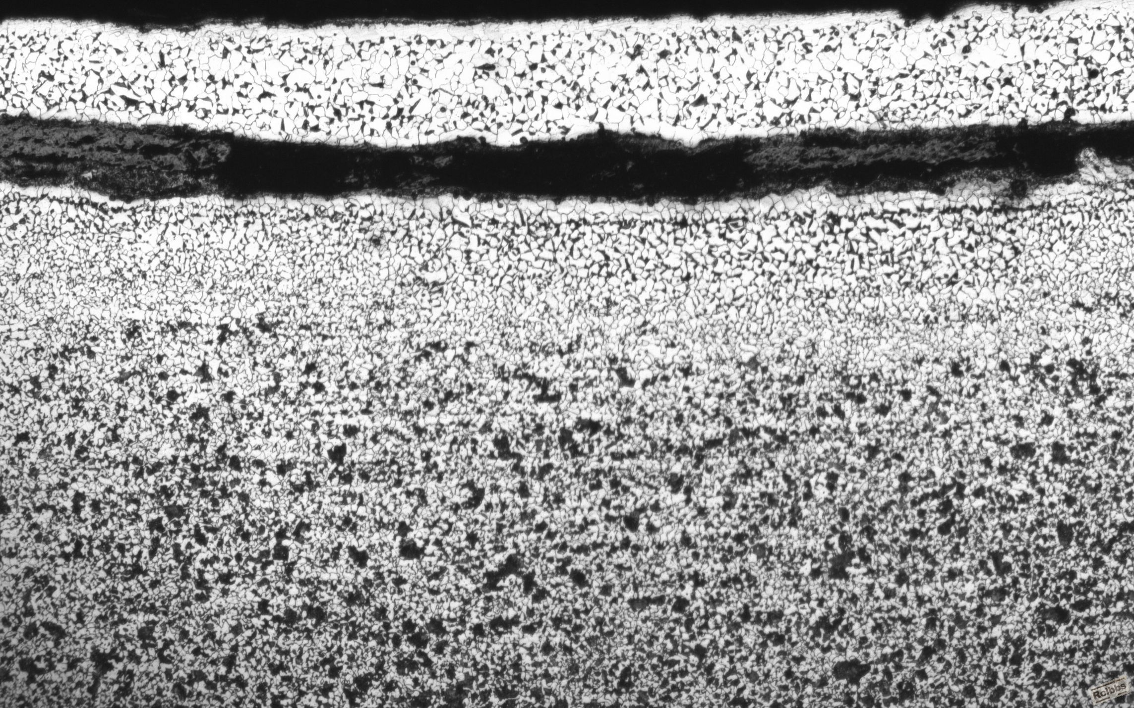

裂纹两侧脱碳,原材料带来的裂纹
裂纹两侧脱碳,原材料带来的裂纹
两侧脱碳,原材料带来的裂纹
两侧脱碳,原材料带来的裂纹
P+Fe
P+Fe
裂纹两侧脱碳,原材料带来的裂纹
裂纹两侧脱碳,原材料带来的裂纹

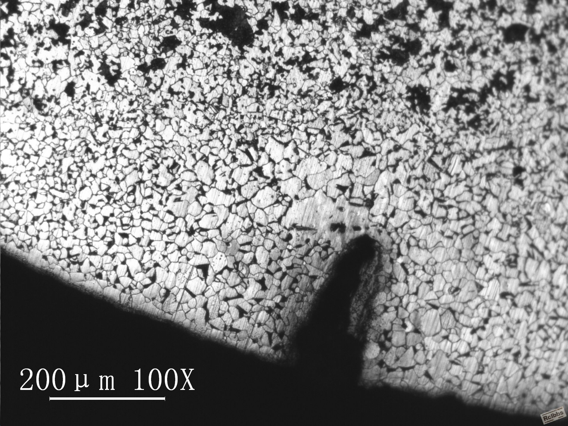

横截面裂纹
横截面裂纹
裂纹两侧脱碳,原材料带来的裂纹
裂纹两侧脱碳,原材料带来的裂纹
裂纹两侧脱碳,原材料带来的裂纹
裂纹两侧脱碳,原材料带来的裂纹
P+Fe
P+Fe
P+Fe
P+Fe
P+Fe
P+Fe
P+Fe
P+Fe
P+Fe
P+Fe

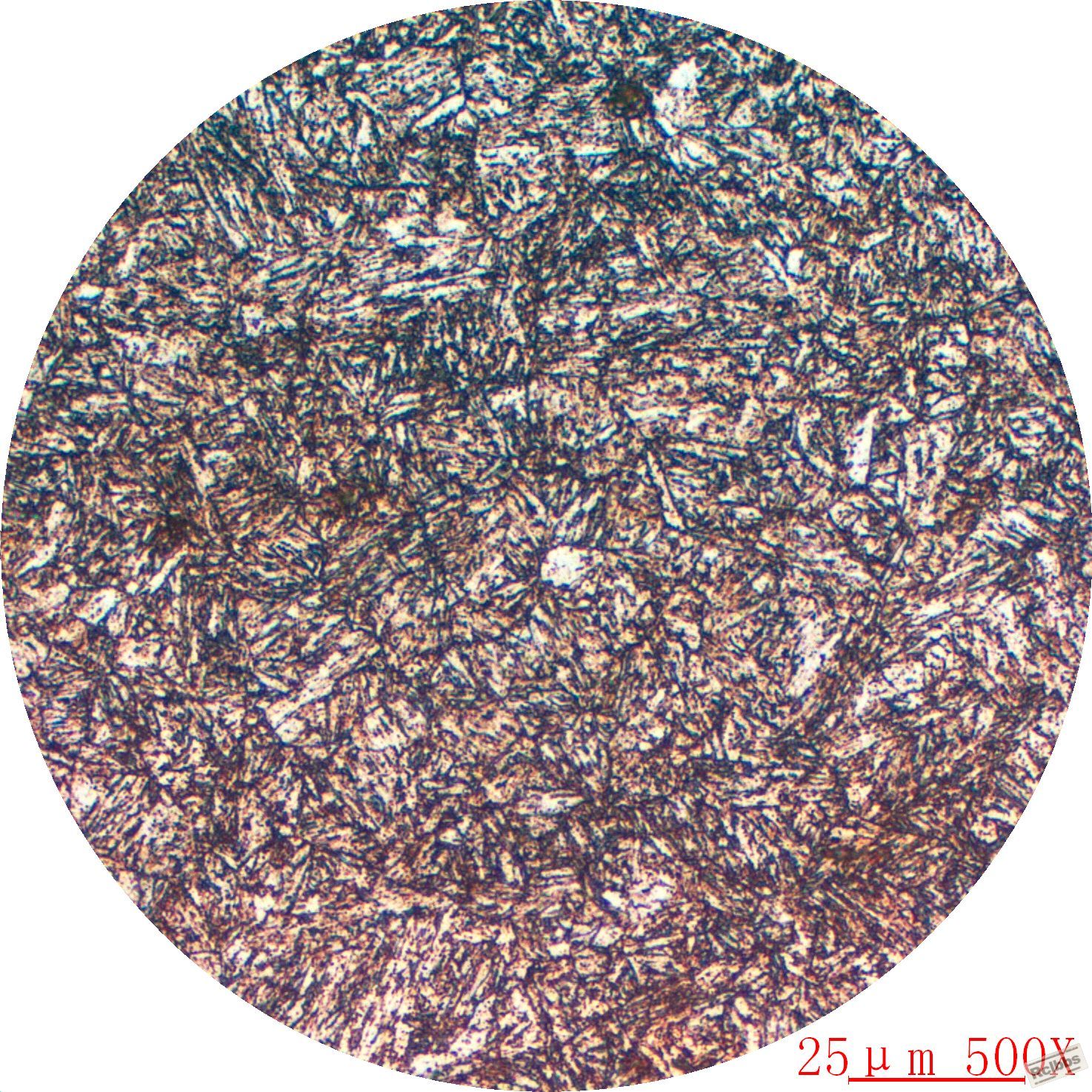

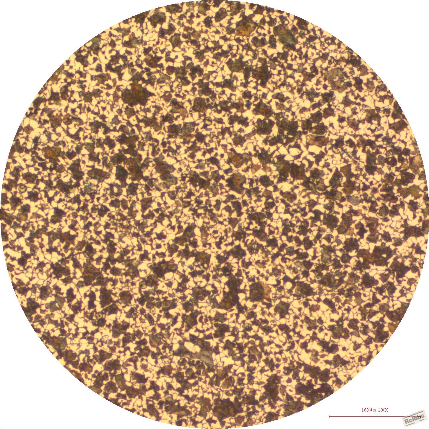

淬火
淬火
退火
退火
P+Fe
P+Fe
P+Fe
P+Fe
P+Fe
P+Fe
P+Fe
P+Fe
Fe
Fe

发表于 2009-7-6 18:54:21 | 显示全部楼层
是钢管吗?
签到天数: 226 天
 楼主| 发表于 2009-7-6 18:59:19 | 显示全部楼层
原材料是钢棒φ10
签到天数: 951 天
发表于 2009-7-6 19:25:45 | 显示全部楼层
“横截面裂纹”所示缺陷很像皮下气泡暴露而形成的发纹。
参与人数 1热处理币 +8 收起 理由
风来疏竹 + 8 感谢上传!
签到天数: 226 天
 楼主| 发表于 2009-7-7 18:51:09 | 显示全部楼层
回复 4# MYG 的帖子
皮下气泡与发纹有关?我认为是轧制过程中的划痕!
发纹是没这么长尺寸的!
[ 本帖最后由 wujunfeng610 于 2009-7-7 19:04 编辑 ]
参与人数 1热处理币 +6 收起 理由
风来疏竹 + 6 感谢发起讨论并说明原因!
签到天数: 226 天
 楼主| 发表于 2009-7-7 18:52:21 | 显示全部楼层
爱拍照片,拍的就都传上来了,
签到天数: 324 天
发表于 2009-7-8 13:26:49 | 显示全部楼层
图片拍的不错,是什么牌子的显微镜?
发表于 2009-7-9 12:20:08 | 显示全部楼层
淬火组织正常吗?感觉有些粗大
签到天数: 951 天
发表于 2009-7-13 21:43:40 | 显示全部楼层
划痕、划伤类缺陷的横截面形状是宽度大于深度,而照片中的缺陷是深度大于宽度,所以不是轧制过程中的划痕。
