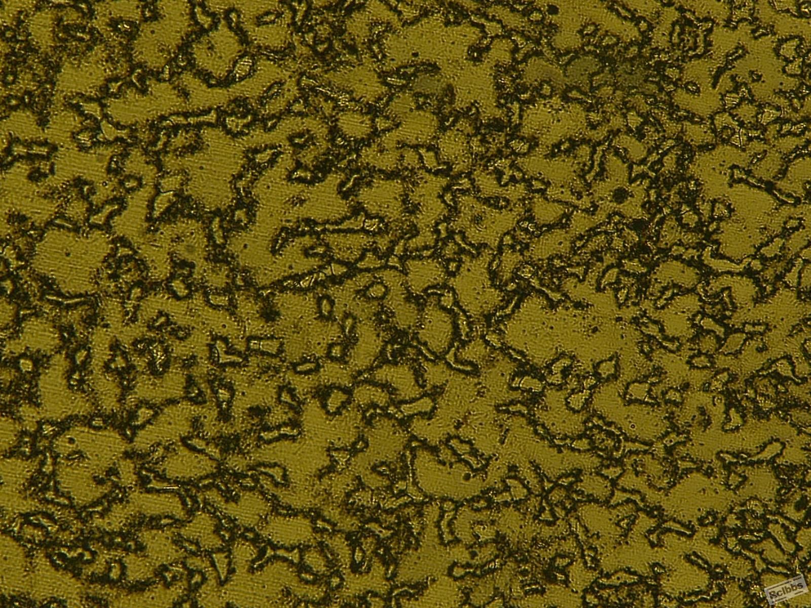

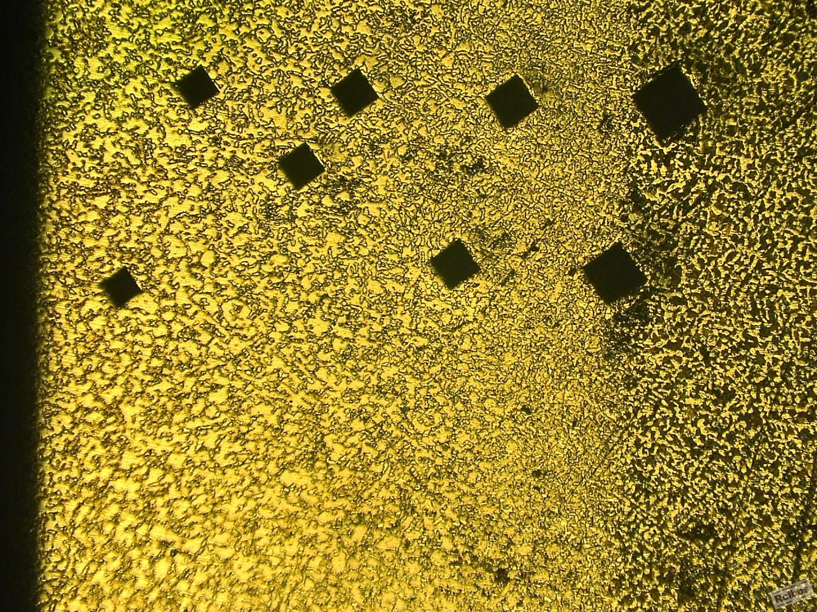

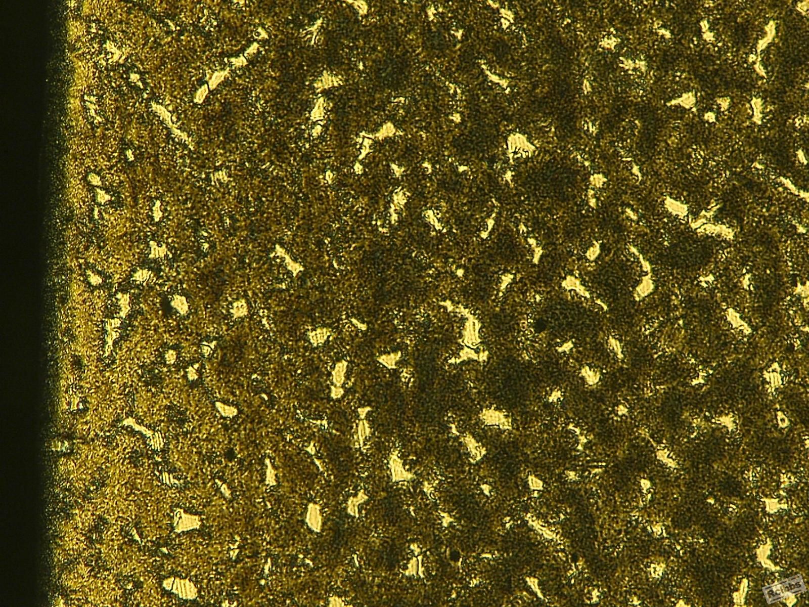

附件图片是45钢的感应淬火组织,均是400倍,背景是120直径轴,层深1.5-2.5mm,没有预备热处理,可以肯定的是后两张有铁素体,不合格,前两张由于没有调质,淬火组织保留了原材料的晶界,硬度58-60HRC,组织是否合格,请大家评价。

纠正
照片1:400倍,没有调质;
照片2:100倍
照片3:400倍,有铁素体,不合格
请对照片1/2做出评价。

发表于 2009-7-6 09:23:54 | 显示全部楼层
我司也做过类似的工艺,组织中也有F,美方允许有少量的F,但要少。

发表于 2009-7-6 13:27:13 | 显示全部楼层
个人认为不合格:
感应热处理提高了材料的接触疲劳强度和耐磨性,这样的组织软点多,接触疲劳和耐磨性自然就差!

发表于 2009-7-6 17:41:14 | 显示全部楼层
1/2中铁素体含量有点多,我们也做过45感应处理的工件,工件也没有经过调质。要求在100或者60倍低倍镜下几本看不见铁素体(只见白亮色)就可以了。从图片2中看到黑色组织太多了些,也就是铁素体含量太多了。可适当提高下功率,并适量调整一下喷水量大小。
发表于 2009-7-7 11:53:55 | 显示全部楼层
图中铁素体含量有点多,我们在做45感应处理的工件,工件没有经过调质在100或者60倍低倍镜下基本看不见铁素体就可以了。

发表于 2009-7-8 18:30:43 | 显示全部楼层
根据国标(钢件感应淬火金相评级JB/T9204-1999)进行对照评级,3-7级为合格,我个人认为10级(组织为微细M+网络状T+块状未溶F),不合格,

发表于 2009-11-27 15:25:26 | 显示全部楼层
图片1、2铁素体超标,不合格。
发表于 2009-12-2 14:28:19 | 显示全部楼层
组织中有较多的未溶铁素体,应是感应淬火时奥氏体化温度不足,或是功率不足,或是淬火时间不足
