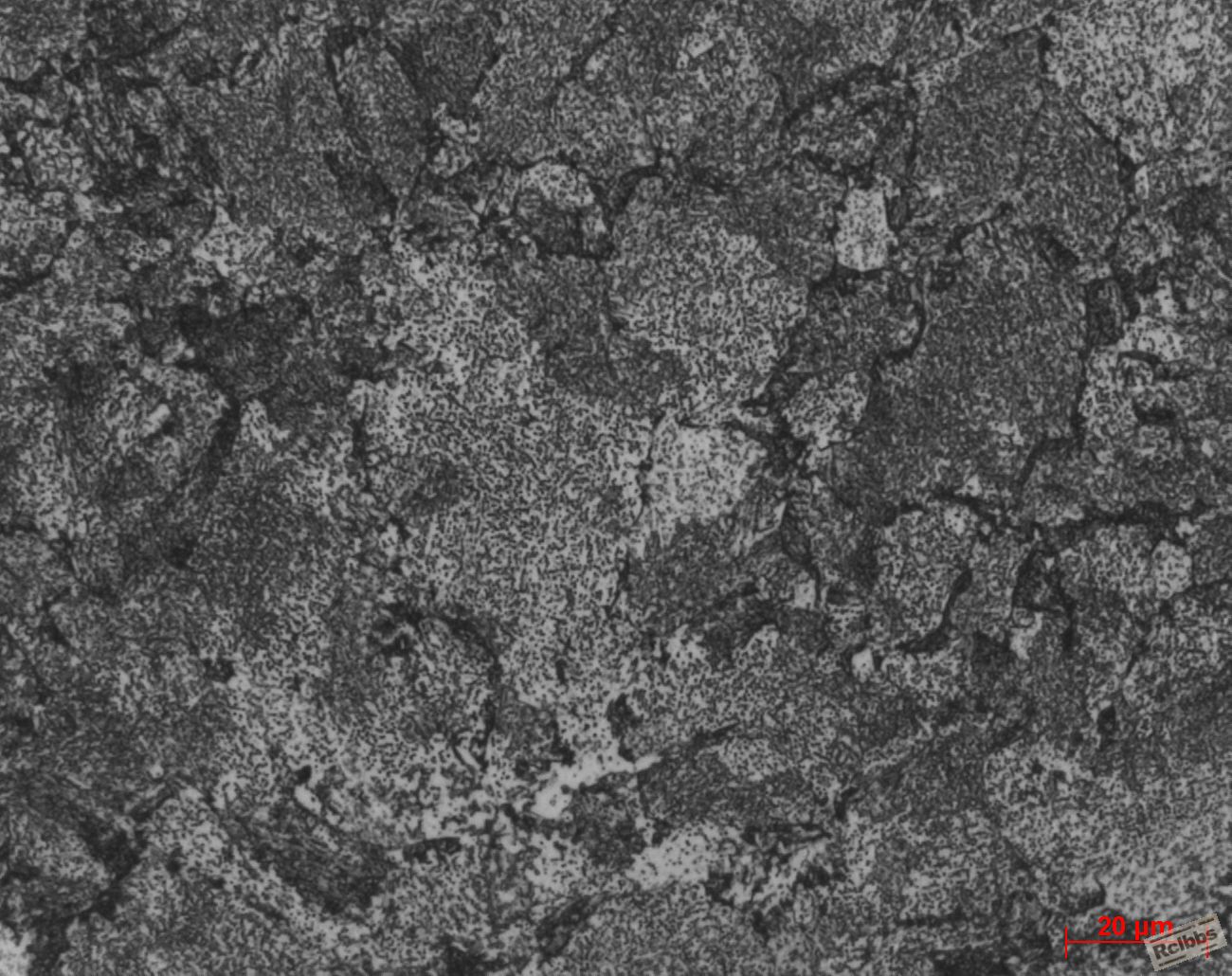

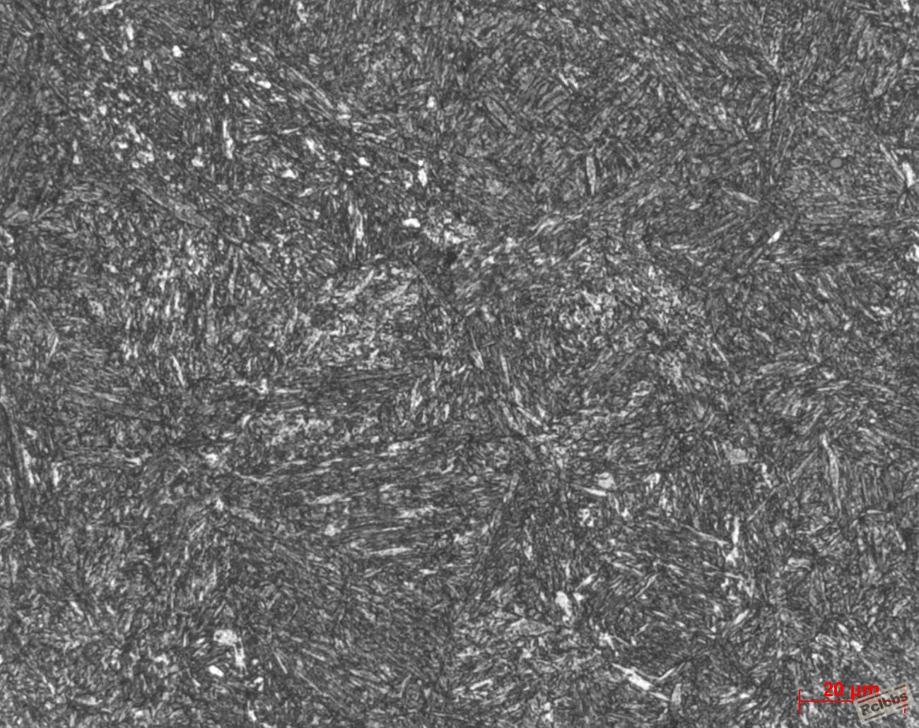

请各位高人帮忙看看调值组织
这是边部的
这是心部的,帮忙看看都是什么组织,写
风来疏竹 + 5 感谢上传!
发表于 2009-7-2 19:34:28 | 显示全部楼层
边部:保留马氏体位向的回火索氏体。
心部:珠光体。
晶粒比较粗大,过热了吧。
签到天数: 951 天
发表于 2009-7-2 20:07:04 | 显示全部楼层
心部有网状屈氏体。
发表于 2009-7-2 20:16:15 | 显示全部楼层
表面为回火索氏体+极少量F
签到天数: 226 天
发表于 2009-7-2 22:32:13 | 显示全部楼层
回复 2# 风来疏竹 的帖子
照片如果是500X不算过热,照片二有屈氏体出现,
[ 本帖最后由 wujunfeng610 于 2009-7-2 22:33 编辑 ]
 楼主| 发表于 2009-7-3 07:58:20 | 显示全部楼层
照片是500倍的,请问这种里珠光体算球化P吗,是否为回火前的片状P转变而来, 这种P在正常调质中是否属于正常组织,能否说明回火温度较高。望各位指点
发表于 2009-7-3 08:22:56 | 显示全部楼层
外层组织为回火索氏体(还保留有马氏体形态),心部组织明显冷却速度不足,形成出屈氏体,现在心部为屈氏体的回火组织(片状碳化物球化不完全)。.
签到天数: 282 天
发表于 2009-7-3 08:41:36 | 显示全部楼层
心部冷速不足。
发表于 2009-7-3 14:54:45 | 显示全部楼层
回复 6# 迷糊 的帖子
表面为保持马氏体位向的回火索氏体组织,从组织上看,晶粒有点粗大,淬火后马氏体针较长。原因为加热温度过高,或者保温时间太长了。
心部为屈氏体和珠光体组织。冷却严重不足而心部没有发生马氏体转变而发生了珠光体类型的转变。回火后得到了这样的组织。建议回火前分析组织。
请问工件厚度多少?用什么冷却油?油温设定多少?
发表于 2009-7-3 17:04:31 | 显示全部楼层
参与人数 1热处理币 -3 收起 理由
stove -3 复制内容!
 楼主| 发表于 2009-7-3 19:32:52 | 显示全部楼层
我只是属于检验部门,和工艺有点脱节,材料直径为180mm左右,工艺方面不知道,对不住大家了.
感谢大家的答疑解惑
签到天数: 324 天
发表于 2009-7-3 19:45:24 | 显示全部楼层
对于材料直径为180mm左右来说,回火时间短了。
发表于 2009-7-5 13:50:54 | 显示全部楼层
表层是索氏体组织,这个没有争议的。
心部我看好像贝氏体组织,但是不敢确定。
心部组织还像样品制备过程中线切割后磨削量不够产生的组织。
发表于 2009-7-5 16:01:45 | 显示全部楼层
回复 7# 老热工 的帖子
42CrMo的临界淬透直径是多少啊?
 楼主| 发表于 2009-7-6 09:12:00 | 显示全部楼层
这组试样,从件的表面到心部,这两个图片是处于两个极端,中间的试样中可以看到这两种组织的过渡混合相,应该试样制备没有问题。
42CrMO临界淬透直径可能是60mm。
粒B中碳化物点在铁素体基体上的分布是有一定的方向性的,也可能经过高温回火后碳化物质点弥散化。
心部呈网状分布黑色区域为屈氏体,颜色较浅的,铁素体基体上弥散分布着碳化物质点的相,能叫P吗,他是淬火就是这样,还是片状P在高温回火中产生的,还是别的什么。
发表于 2009-7-18 15:22:18 | 显示全部楼层
顶一下,还没讨论完呢
屈氏体在高温(温度肯定高于屈氏体的形成温度)回火时为什么没转变呢?
签到天数: 21 天
发表于 2009-7-18 17:03:31 | 显示全部楼层
图片1:保持M位向的S,组织已显过热,
图片2:个人感觉心部白色区域像是粒状B,黑网是T
工件直径太大导致工件未淬透,心部呈冷却不足的形态
发表于 2009-7-18 17:09:15 | 显示全部楼层
如果是要求整体调质,淬火时温度稍高,并且保温时间不够,建议重新正火后再做调质处理
发表于 2009-7-29 21:44:38 | 显示全部楼层
外层组织为回火索氏体,心部是珠光体
