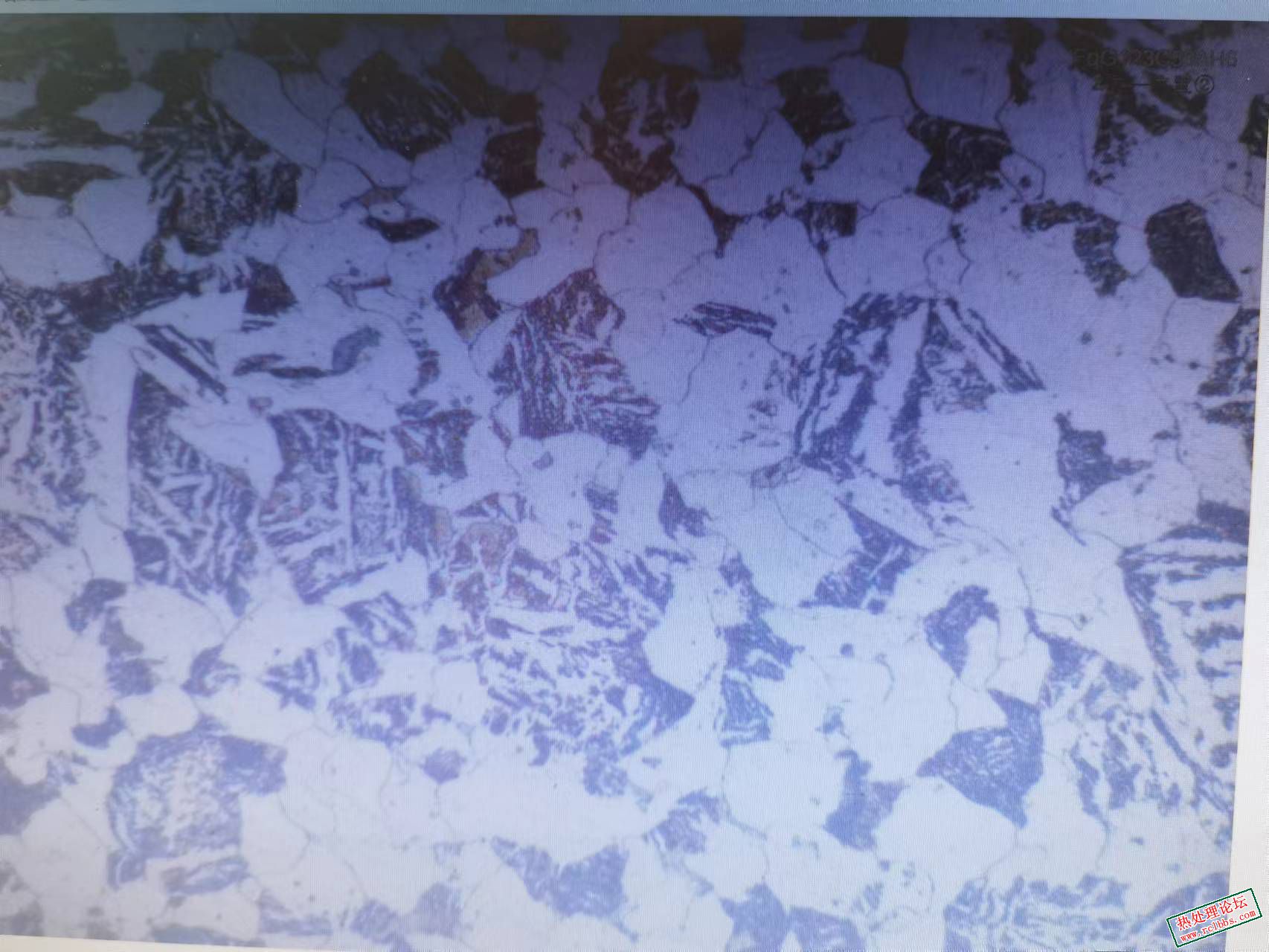

请教:这是20CrNiMo渗碳淬火后,解剖心部组织,由于工件比较大,油冷却慢,有大量的铁素体组织,也有珠光体组织,还有什么组织?

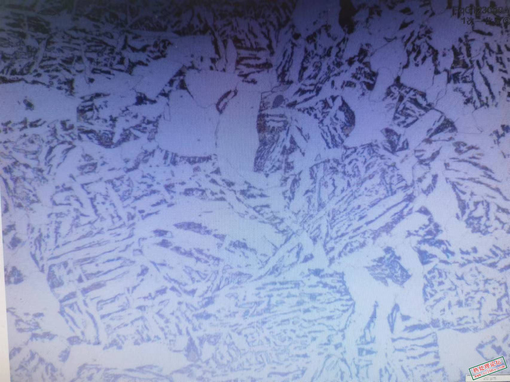

 楼主| 发表于 2022-12-10 14:20:20 | 显示全部楼层
还有下面这个图,不同的两个件

发表于 2022-12-12 10:53:25 | 显示全部楼层
铁素体+贝氏体+珠光体+马氏体
签到天数: 659 天
发表于 2022-12-12 14:07:20 | 显示全部楼层
铁素体+珠光体+贝氏体

发表于 2022-12-13 09:49:34 | 显示全部楼层
黄色的可能是马氏体,其它高温转变组织

 楼主| 发表于 2022-12-13 16:51:15 | 显示全部楼层
铁素体为什么有块状,也有针状,都是怎么产生的?有没有魏氏组织?

发表于 2022-12-15 22:02:01 | 显示全部楼层
心部冷速太慢,相当于缓冷处理,所以形成平衡态组织铁素体和珠光体,金相图片中未见有魏氏组织
签到天数: 433 天
发表于 2022-12-15 22:03:46 | 显示全部楼层
条状铁素体和珠光体应该与渗碳淬火温度高有关
签到天数: 699 天
 楼主| 发表于 2022-12-20 14:51:52 | 显示全部楼层
块状和针状铁素体的形成时间不同?
