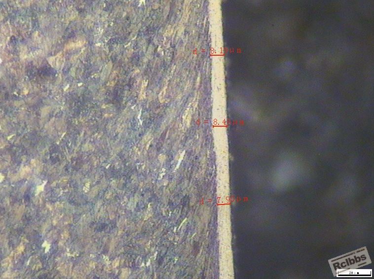

如下图,55Cr3材料经过剥皮处理后(退火-剥皮-研磨)表面组织。对最外那层均匀白色物质产生疑问...
1)脱碳?应该不会那么均匀致密,且无半脱碳过渡层。剥皮过程应该已去除了表面可能的脱碳。
2)有人说是研磨下产生的马氏体?但个人不理解为什么马氏体会这种颜色与形态?
3)看似氮化白亮层,但剥皮处理没有这样的工序。
向各位指教,谢谢!

如果制样没问题,应是研磨不当而产生的马氏体,淬火马氏体不受侵蚀,为白色。
 楼主| 发表于 2009-7-1 22:45:28 | 显示全部楼层
楼上能详细说说这层马氏体怎么形成的吗?为什么正正好好这样一层,也没有过渡区域?淬火马氏体白色?

研磨时棒材表面温度过高而产生的淬火马氏体,引起棒材表面温度过高的原因,要考虑砂轮、磨削量、冷却、棒材硬度等因素。
我对55Cr3材料不太了解,照片中的退火组织正常吗?
棒材表面的这一层淬火马氏体,可能引起棒材表面出现磨削裂纹并导致断裂。

晕,肯定是机械加工造成的影响,没什么大惊小怪的!
 楼主| 发表于 2009-7-6 20:56:13 | 显示全部楼层
可能是有点大惊小怪。不过看到现象总想问个究竟吧,不太明白马氏体为什么是这个颜色?而且那么均匀致密,没有过渡层

马氏体为什么是这个颜色?已回答过了。
为何没有过渡层?----就那么薄薄的一层,热得快,冷得也快,所以没有过渡层。
为什么那么均匀?----因为棒材在匀速旋转。
为什么那么致密?----你见过不致密的马氏体吗?

剥皮速度快,造成温度高
发表于 2009-7-31 22:09:05 | 显示全部楼层
剥皮速度快,造成温度高

机加工造成的,熔化骤冷形成的非晶态或晶态,都有,但其成份非常均匀,故耐蚀性很好。薄皮速度太快,切削液加的太少。又是一个死奸商!!
