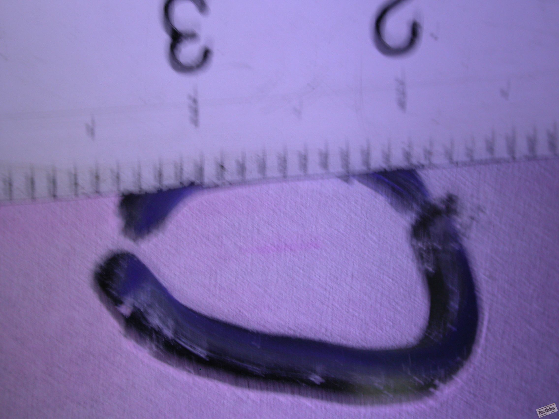

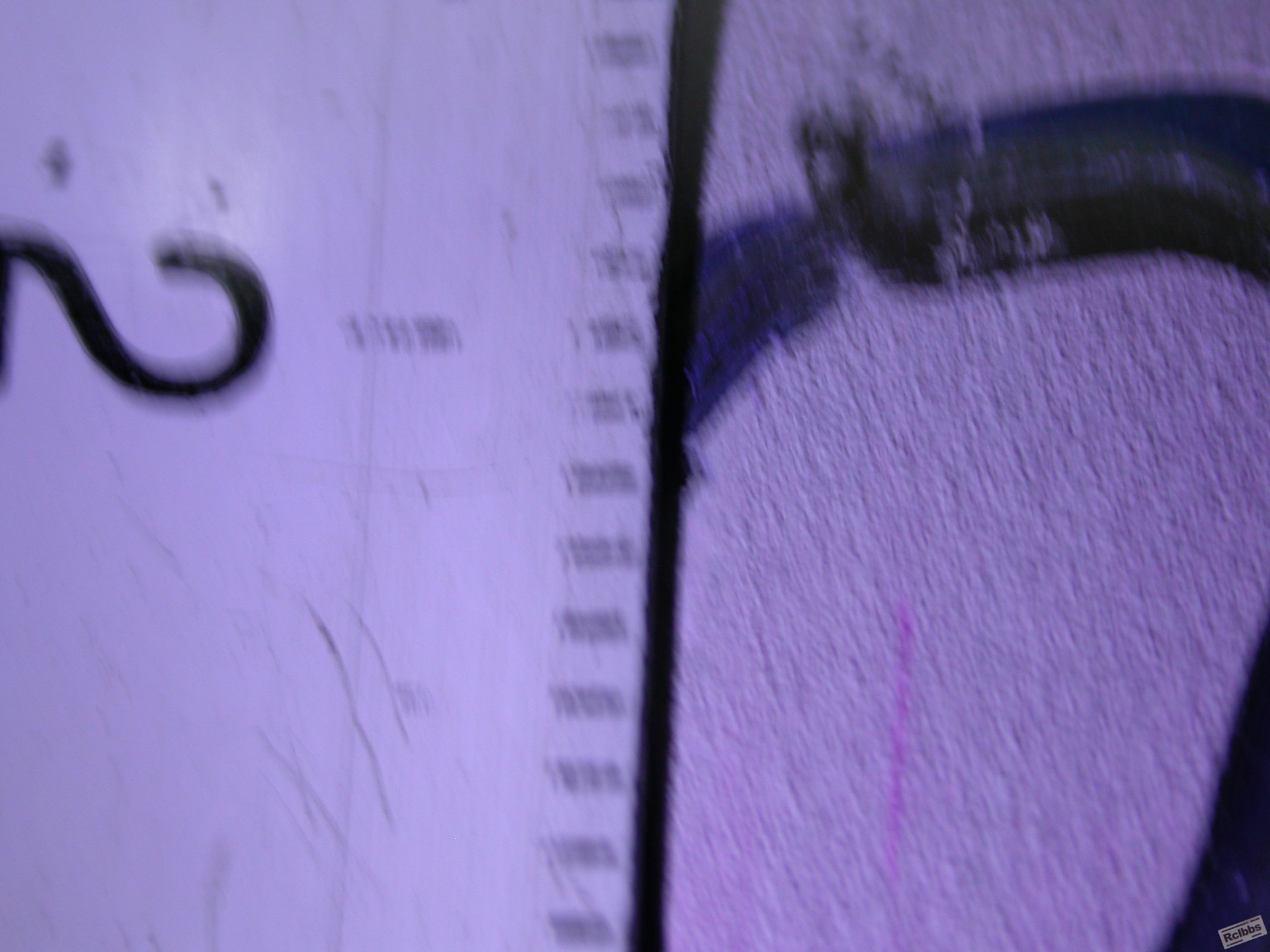

 楼主| 发表于 2009-7-1 23:35:20 | 显示全部楼层
中頻淬火後回火3小時左右,2次,磨削後探傷發現裂紋。
金相組織檢驗未發現組織粗大及氧化等現象。
未發現明顯的燒傷痕跡。

 楼主| 发表于 2009-7-2 23:14:55 | 显示全部楼层
謝謝各位不吝賜教。今天在進行探傷時,發現未進行滲碳前的原材料中有一些極細小的發紋。不知對後續的中頻淬火的影響有多大?

发表于 2009-7-3 22:16:23 | 显示全部楼层
有多大影响?  那是相当大的,你觉得中频表淬会消除裂纹吗?肯定是放大裂纹。
