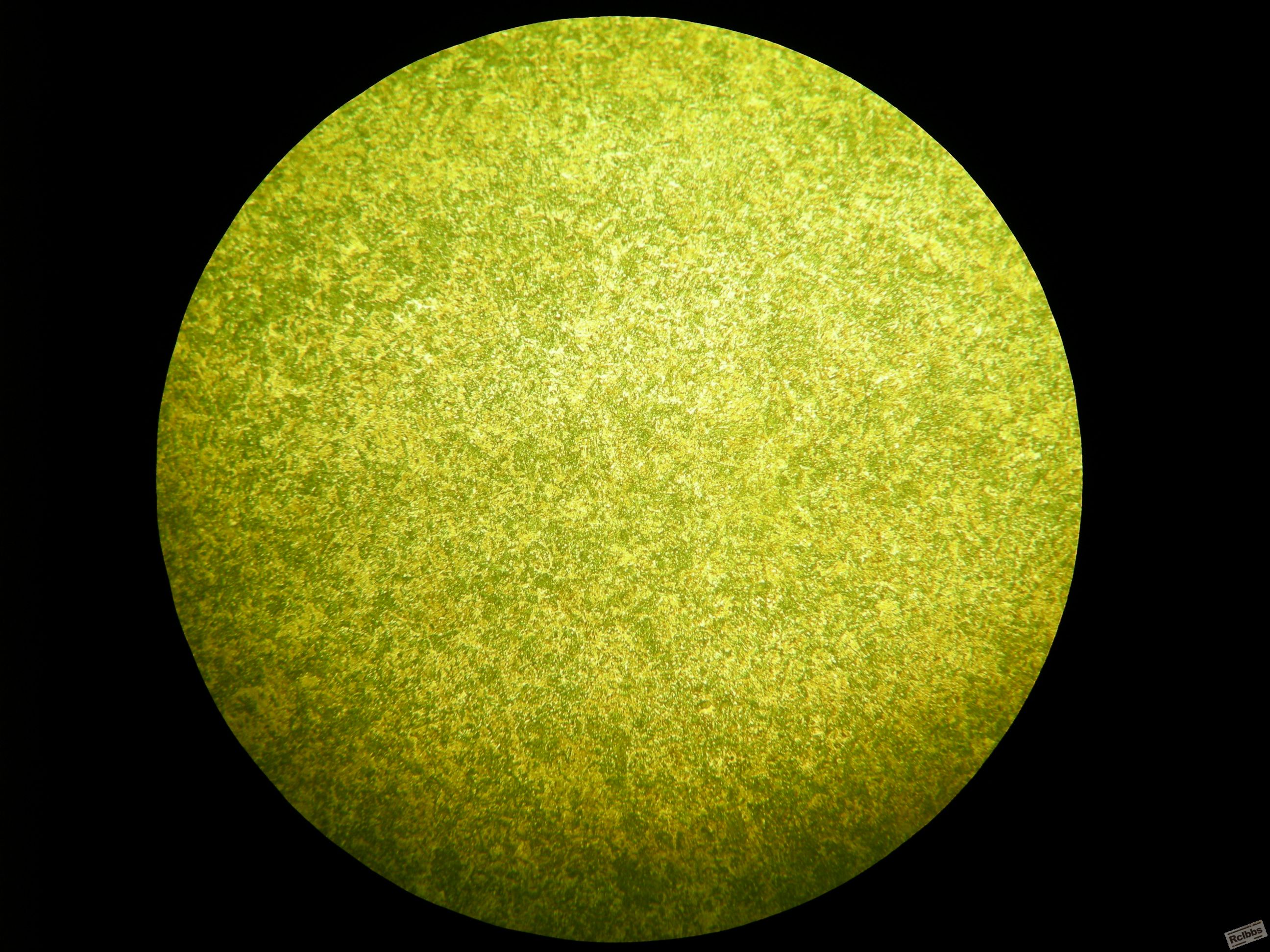

请各位大侠帮忙确认一下附件中GCr15淬火马氏体组织的级别,是1级还是3级?? 该淬火组织合格吗?谢谢

轻腐蚀看看有没有屈氏体,如果没有就不能评一级.

哦, 谢谢了。若没有屈氏体那就是3级的合格马氏体组织了吗?

没说放大倍数给评级造成了困难。我可对图片的组织物做一下点评:有大部细小结晶的马氏体;加部分隐晶马氏体;加大量的二次渗碳体;少量的残余奥氏体。此组织是在原始组织,碳化物细密均匀弥散分布较好的情况下,通过淬火得到。而淬火温度偏高或保温时间长(根据原始组织对淬火的配合),此组织淬火后硬度上限,经回火后可得到很好的韧性,应该是很好的组织。如果降一下温度 ,适当延长保温时间,可得到全隐晶马氏体组织,其硬度和韧性将得到更好的发掘。至于平几级不是关键,关键是知道组织是否合格,组织物对机械性能的影响。指导工艺去弊留益,深度发掘材料的潜在性能。此组织国内尚无准确评级标准,因为国内JB/T1255--2002.第二级别图谱,是按第一级别图谱为基础而操作的。

楼上讲的太好了,谢谢。不好意思,该图片组织是放大500倍。这是一个失效套圈(滚道剥落)的组织图,现怀疑是是组织没淬透,所以想通过该照片来鉴定一下
