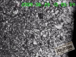

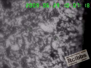

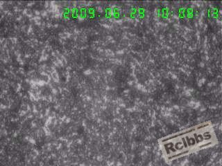

请大家来鉴别一下这是什么组织,
此产品为螺杆35#或40Cr,原材料为圆料,加工时头部加热锻打成六角头(杆部没有热加工),后车床加工杆身,
此图为热锻处随机取样,在螺杆杆部取一样图片如下:
疑问:
1.如该料是球化退火,为什么其中F的形态如此,(条状,点状)
2.如果是球化退火,那么球化体怎么没有看到,如果说球化退火温度较低,那么F怎么会是这种形态
3.如果不是球化退火,那么此组织会是那种组织,是S吗?
请大家来鉴别一下,谢谢

 楼主| 发表于 2009-6-29 11:17:23 | 显示全部楼层
表面硬度为20HRC
发表于 2009-6-29 11:22:41 | 显示全部楼层
第一图应该是索氏体,后面看不清楚
发表于 2009-6-29 13:51:27 | 显示全部楼层
索氏体组织,要700倍以上才能看见!!
发表于 2009-6-29 18:32:06 | 显示全部楼层
先搞搞清楚楼主的随机取样究竟是什么部位,可以有助于正确的分析和判断
 楼主| 发表于 2009-6-29 19:00:16 | 显示全部楼层
谢谢大家
首先谢谢大家的留言,此图片取样部位为螺杆的杆部(头部热锻锻造六角头后,经热处理完,再车削加工),此取样部位应属于退火状态,因为热锻加工没有加工杆部,只在杆的头部加热压出六角头,
发表于 2009-6-29 19:26:31 | 显示全部楼层
F的形态如条状,是由于热挤压后的材料的晶粒发生部分畸变,且随应变形流线出现的不明显的带状分布特征,这种组织应该是存在很大的内应力。个人初浅的判断。
 楼主| 发表于 2009-6-30 08:23:01 | 显示全部楼层
谢谢大家,谢谢风来疏竹的回答!
谢谢大家,谢谢风来疏竹的回答!
我重新描述一下此取样部位:
        此螺杆杆部没有进行热压力加工,只有头部才进行六角头压力成形,我取样的部位正好没有进行热压力加工的部位,个人认为应该是原材料供应状态下的组织,(此产品有可能是40Cr)
这就产生了疑问:
发表于 2009-6-30 11:31:38 | 显示全部楼层
表面有脱碳,感觉没有完全热透或加热温度过低所致,这点只是猜测,要楼主给出具体工艺才能正确定义
